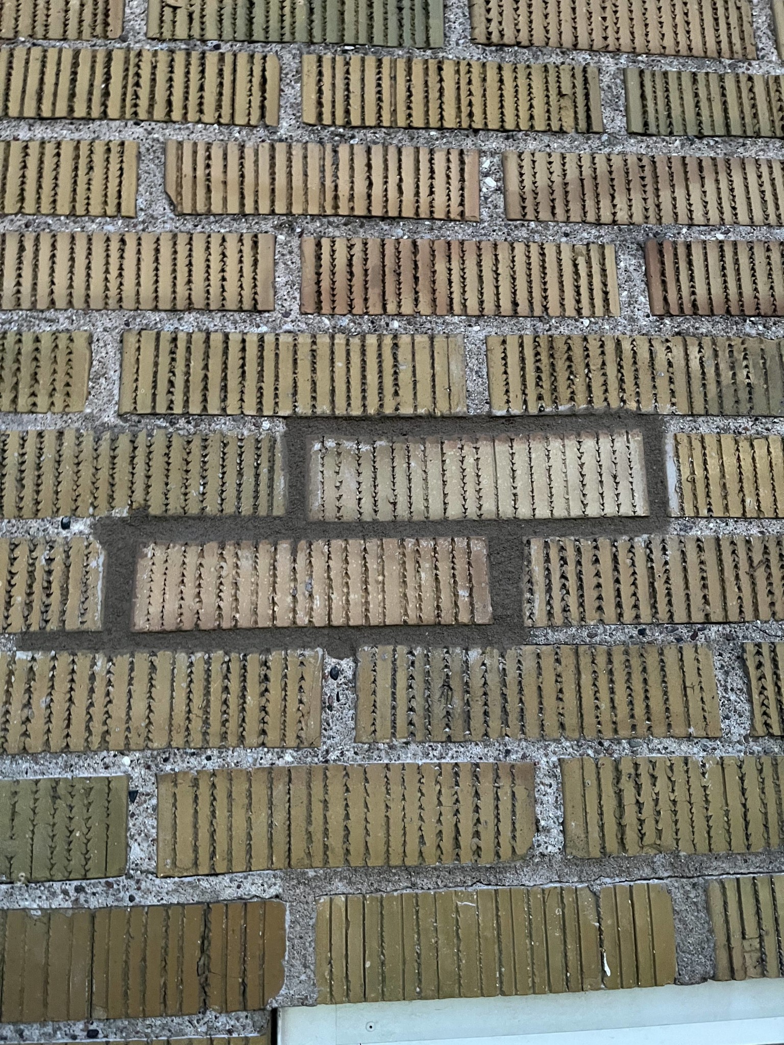

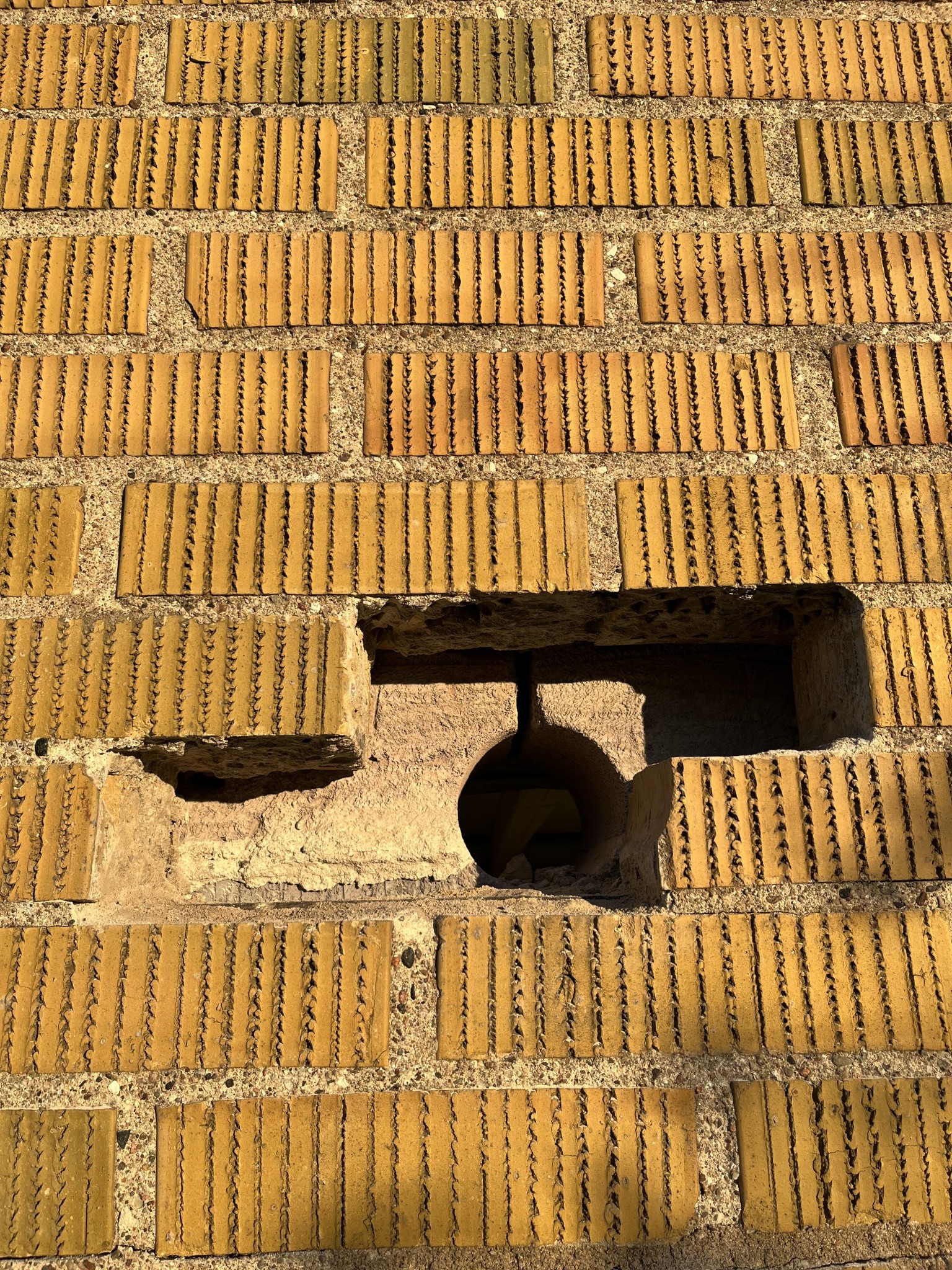

I början hade jag tänkt att bara fylla dem med fogskum, men det kändes lite för klyddigt även för mig. Så jag plockade upp isolering, "putskiva", av 100mm stenull. Som en markskiva men mycket billigare.
Tänkte helt sonika skära ut kuber och fylla hålen i källarväggarna (28-38cm tjocka). Lämnar ventilgaller på utsidan. Invändigt kanske man slabbar på lite spackel / puts den sista centimetern?
Tror ni det kan fungera, eller behöver stenullen skyddas utifrån också?

Ser ut att vara Paroc Fatio Plus: https://www.jabs.se/putsskiva-fatio-plus-30x600x1200mm-27879
Jag botaniserade helt sonika ute i sortimentet på Snicken och såg dessa skivor bredvid de mycket dyrare marksivorna. Tänkte att det borde passa bra för utfyllnad.
Jag sågade ut cylindrar från lecablock och fyllde sedan hålet med murbruk innan vårt badrumsbygge. Det senare gjorde dock en murare
Borde gå att knacka ut block också för att passa ett fyrkantigt hål.

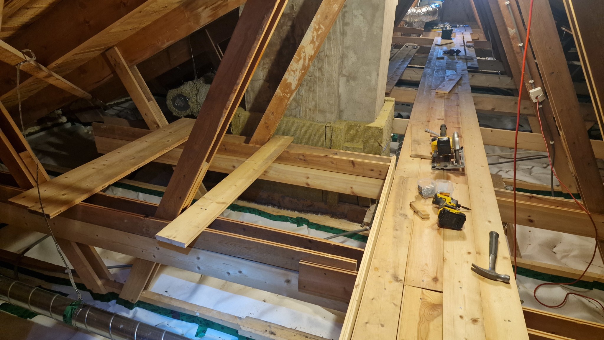

Isolerfirman hörde av sig eftermiddags. De kommer imorgon vid 07 och blåser in lösullen.
Och så säger han; "du, förresten. Träfibern du beställt måste läggas 8cm djupare än glasullen som vi räknade på först. Jag har glömt att säga det."

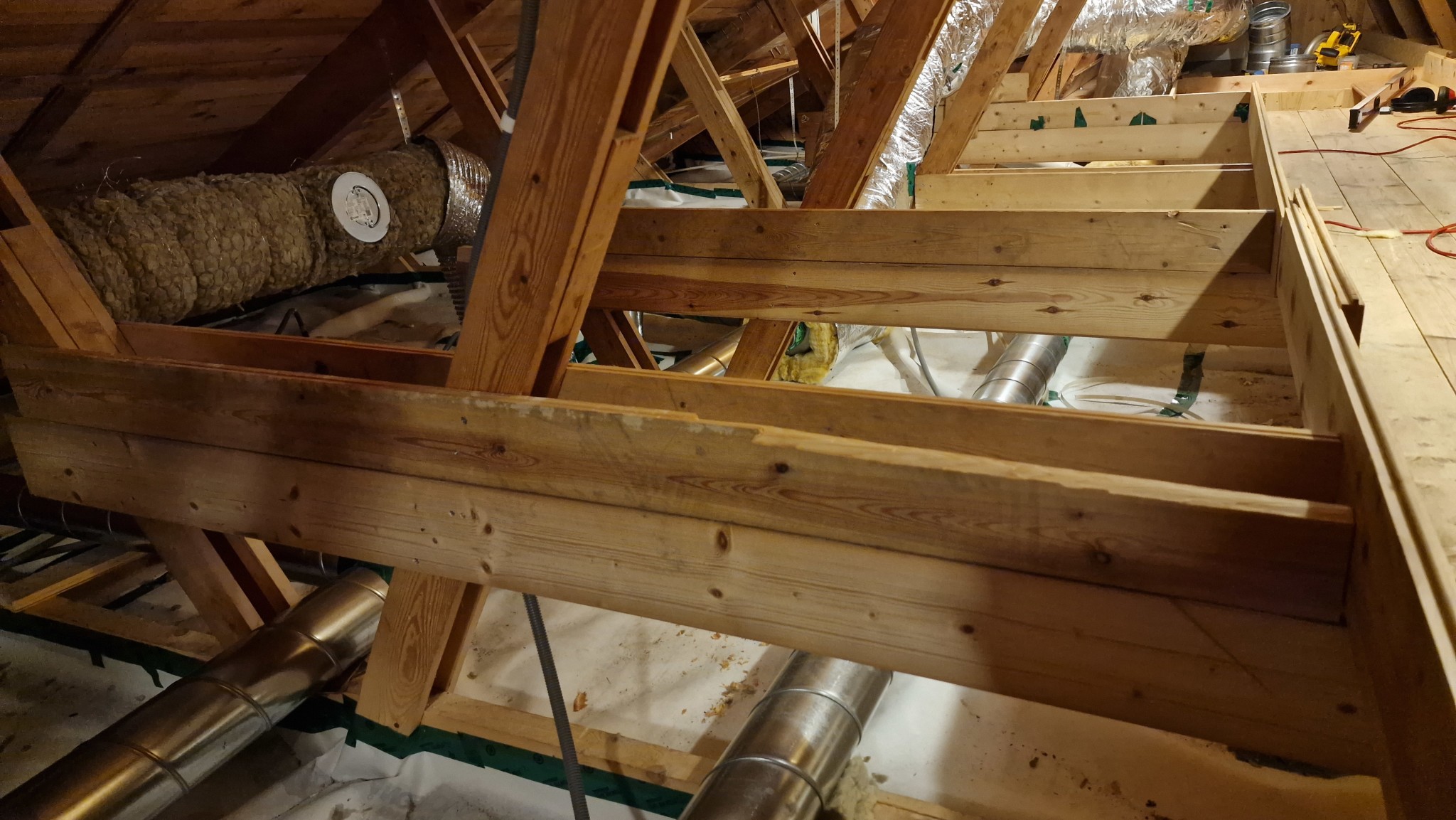

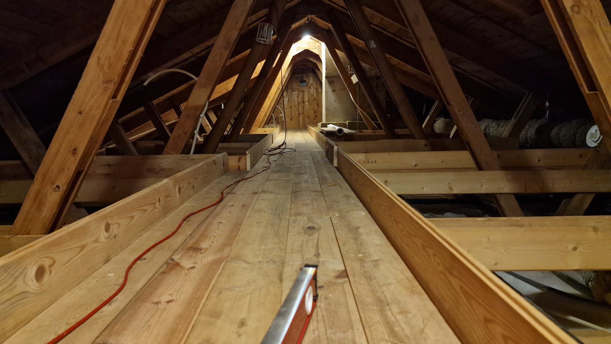

Så... Jag har lagt plattform och gångbro på 52 centimeter. Det skulle ha varit 60! Det finns ingen chans att jag hinner skruva loss gångbron och bärlinan för att höja hela installationen. Istället fick jag försöka lista ut hur jag höjer bärlinan kring kritiska delar (runt skorstenen, imkanalens rensluckor och bakom aggregatet, så dessa kan få golv senare), samt och hur jag fredar aggregatets platform och gångbron från lösullen.
Lösningen blev att, på strategiska platser, klicka i en bräda till i bärlinan, vilket ger 10cm extra höjd. Jag använde samtidigt dessa förhöjningar för att klämma en sarg mot den lilla bit gångbro som jag hunnit bygga hittills.
Planen var att lägga klart bron, bredare, idag. Nu gick tiden och planken till detta pyssel istället.
Förhoppningsvis är detta det sista jag behöver göra själv på vinden.

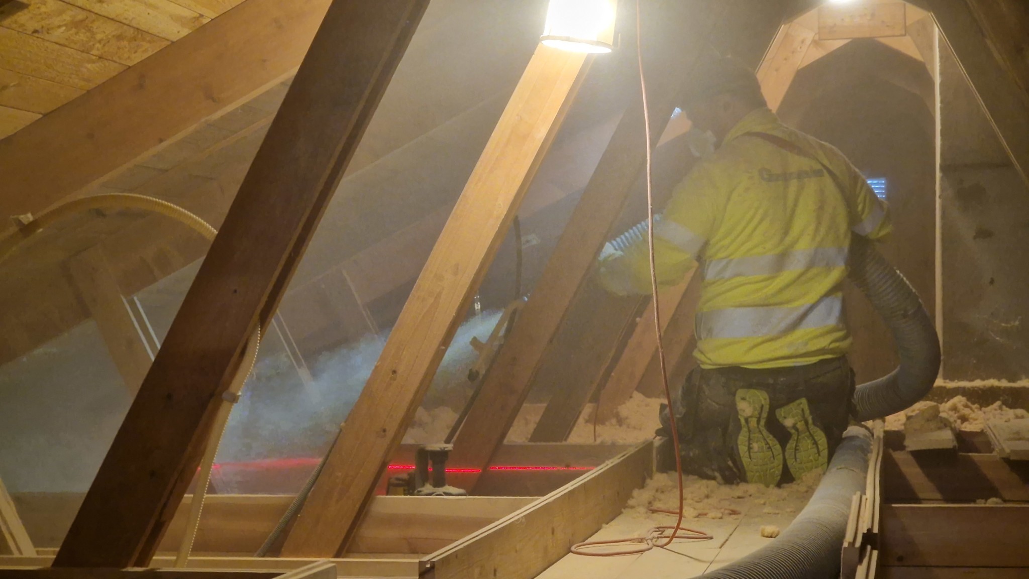

De blåste in nästan 600mm för att träfibern sätter sig mer än glasullen gör. De började 7 och hade varit klara vid ~11, men maskinen gick sönder med ~10 minuter kvar av arbetet! De kom alltså inte härifrån förrän senare på eftermiddagen. Maximalt oflyt!
De var dock totalt proffsiga och försökte inte stressa iväg. De reparerade lastbilen, fyllde ut exakt, bad mig dubbelkolla och sen såg de till att ställa iordning och göra snyggt. Dammade till och med av min utrustning och landgång så att vi kan fortsätta jobba däruppe utan att dra med oss massa träfiberdamm överallt.

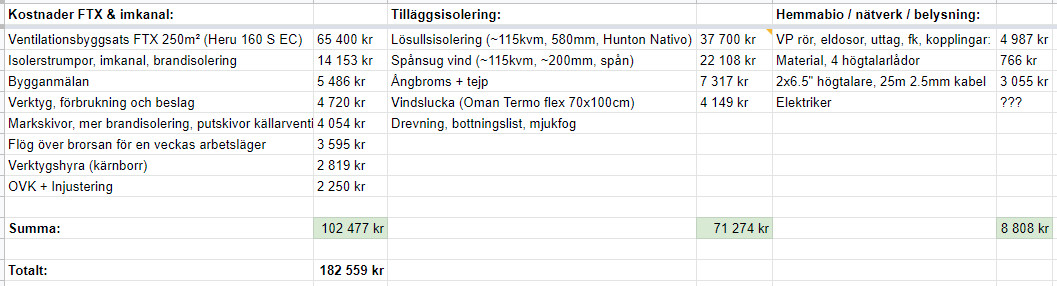

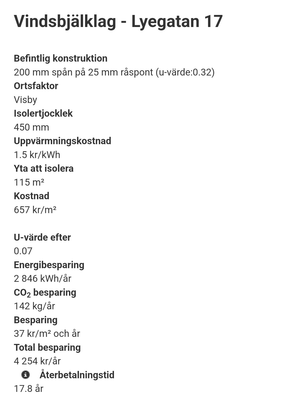

Uppdaterade första posten med en liten budgetsammanställning. Lägger den här också. Har inte fått slutfakturan från isolerfirman ännu så det blir säkert någon liten uppdatering senare.

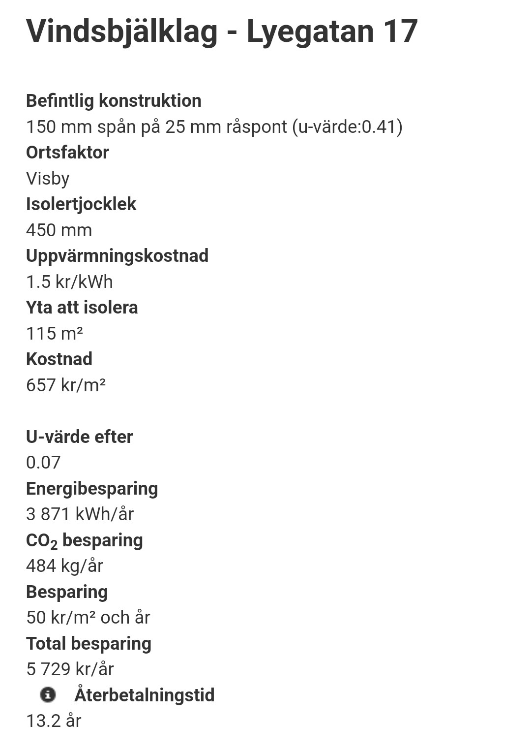

Och beräkning av återbetalningstiden för isoleringsjobbet landar på 13-18 år, beroende på om jag hade 20cm eller bara 15cm spån tidigare.
(Beräkning gjord på 1.5kr/kwh. kalkylatorn använder annan lösull, men det är likvärdigt u-värde)
Det var med andra ord lite för dyrt att leja bort spånsug och lösullsblåsning. Vill man komplicera det hela så finns kanske indirekta värden som ökad komfort, att vi potentiellt kan välja en mindre värmepump när vår nuvarande dör, att huset värderas något högre än likvärdiga hus utan isolering, osv.
Men framförallt så är det gött att känna att vi fått gjort mycket på kort tid, utan att gå sönder. Och att vi har gjort allt vi kan där uppe, minskat driftskostnaderna, och aldrig behöva tänka på vinden igen.
Update: fakturan landade på 37 700:- efter rot och avdrag för eget arbete. Totalpris för isoleringsjobbet alltså 71 274kr eller 619kr/kvm. Återbetalningstiden för isolering blir därmed 12-17år, istället för 13-18år.

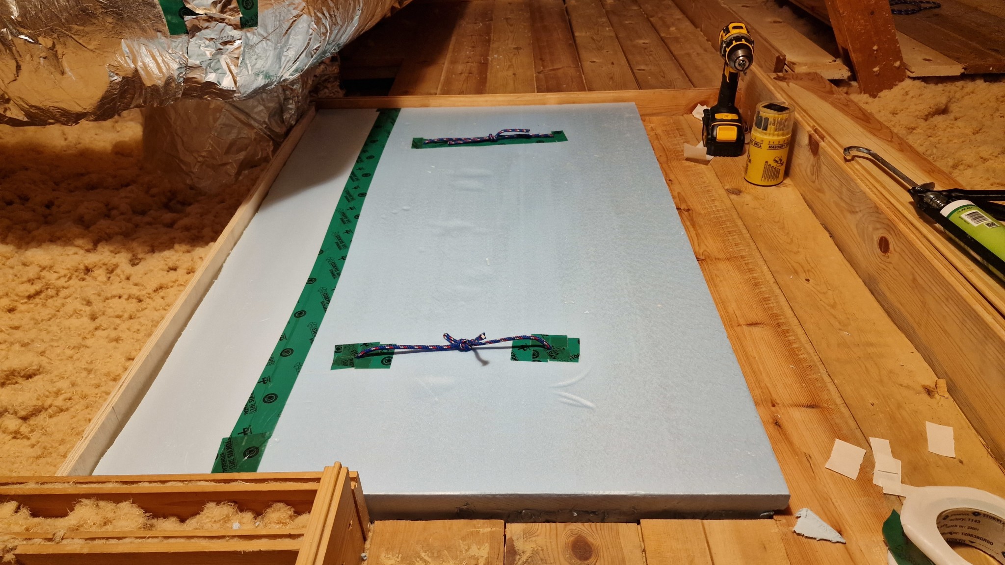

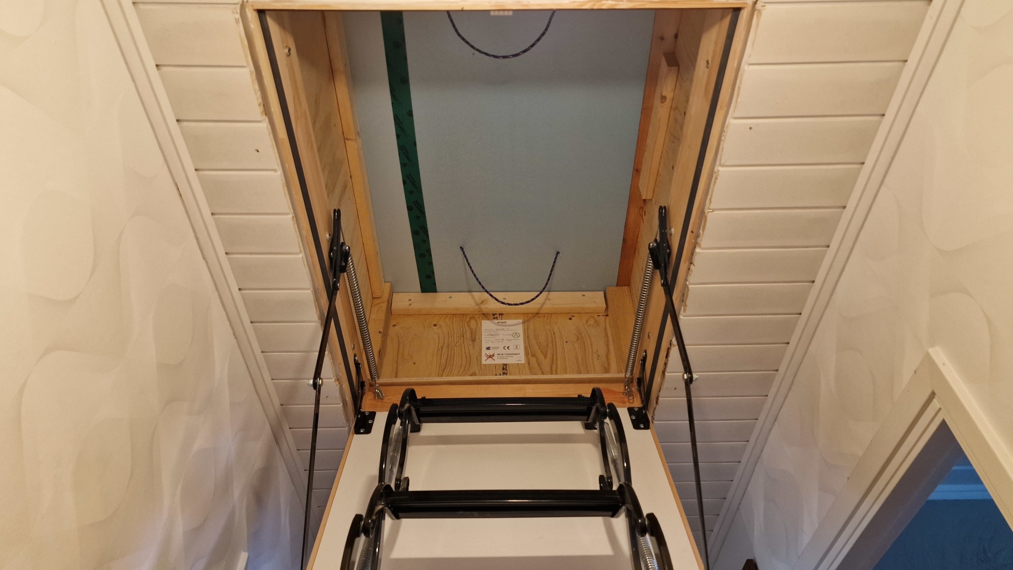

Så har vi täljt till ett frigolitlock också. 50mm XPS.

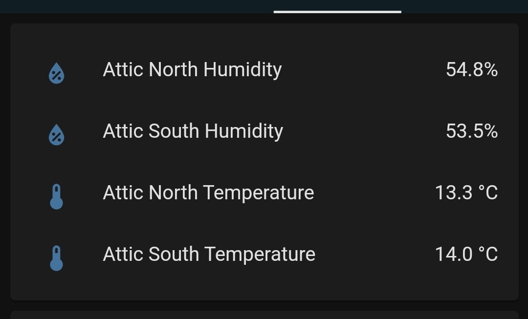

Har även installerat lite trådlösa fukt- och temperatursensorer (Aqara) på vinden.
Jag vill ha Trygghetsvakten men tycker att 16 000 är helt obscent dyrt! Min plan är helt sonika att bygga en ghettolösning med någon billig kanalfläkt / badrumsfläkt som jag styr från Home Assistant med hjälp av dessa billiga sensorer och en smartplug eller smartlampa. Eg. fläkten kan antingen startas med en plugg, eller så kan jag montera en som som startar med belysningen. Har ni tips på en rimlig fläkt så tas det tacksamt emot.

Men jag har kommit på en enklare lösning som jag startar med. Ska hänga upp en vanlig elvärmeslinga (precis som Trygghetsvakten har!) en bit över lösullen. Att höja temperaturen en grad minskar relativ luftfuktighet med 5-6%. En elvärmeslinga drar ~10w/meter (så 300-400w totalt) och är svinenkel att styra med en smartplug.
Nu när vi har ny ångbroms, ny ventilation inomhus och stängt takfötterna, så bör luftfuktigheten på vinden vara ganska trög. Jag misstänker alltså att värmeslingan inte behöver köras många timmar på ett år, om ens alls!
Jag kommer nog komplettera med styrd ventilation också. Men efter lite läsning så förstår jag att ventilation, under större delen av året, inte är en realistisk metod för att sänka fuktnivån. På sommaren kommer den göra nytta, men höst / vinter / vår så är det inte många dagar med torrt uteklimat.
