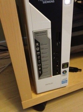

Är det inte en laptop vi pratar om? Om så är fallet är det betydligt svårare och dyrare och byta den så det är bättre att köra extern.Kjell_G skrev:

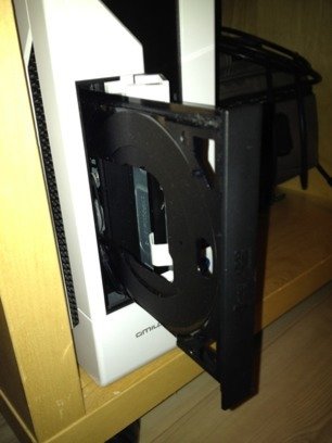

Med 99% sannolikhet så är det där en standardläsare som sitter där innanför. Dock så är eject-knappen och den vita luckan en del av datorhöljet. Eject-knappen du trycker på är bara en plastbit som i sin tur trycker på den "riktiga" knappen.
Det här kan vara ett problem då den CD-läsare du köper eventuellt inte har exakt samma form på framsidan på släden. Det kan man eventuellt fixa genom att haka av fronten på den (den svarta plattan längst fram på den andra bild).

Har nu rotat under huven, mycket riktigt en standardhistoria. Råkade tyvärr bända sönder luckan så den tappade sin fjädrande funktion. Men det går ju att skjuta tillbaka den manuellt
Beställde en ny hos den lokala elektronikfirman (en liten drömbutik att gå runt o kika i, där finns nästan allt). Han tar 290:- men då är det en brännare, jag kände att det kunde vara bra? Visst går det att beställa på nätet men med frakt så blir det nästan lika mycket.

Nu är dvd installerad och, heureka! Den fungerade utan aktiv installation, hoppade snällt igång vid första testskivan. Kanske läge att fortsätta lägga över den gamla CD-samlingen
