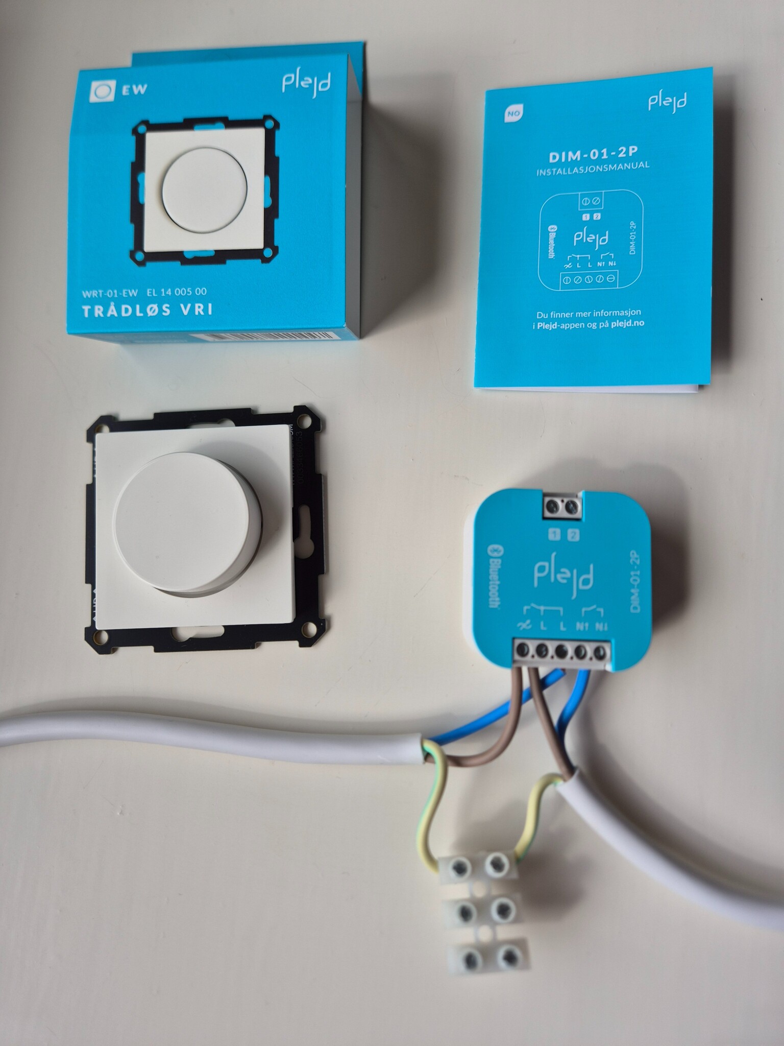

Jag ska installera en trådlös Pleid dimmer (vänster i bild). På sladden till lampan ska jag sätta en dimmer (i en kopplingsbox). Jag är inte säker på att jag har monterat rätt. Vad säger ni?
Jag har förstått att jag har köpt en krondimmer (onödig lyx) eftersom jag bara ska ha en trådlös brytare som ska styra.

DIM-01-2P verkar vara något för den norska marknaden. Har du köpt produkten i Sverige?
Annars har du schemat här:
Elektriskt kopplingsschema för DIM-01-2P med anslutningspunkter för matning till L och N och belysning till vågsymbolen med pil och N.
Matning till L och N, belysning till "våg med pil" och N.
Använd en öppningsbar 2 polig wago istället till PE. Dimmer ratten kopplar du upp i appen
Du har köpte en 2-polig dimmer, inte en krondimmer.
Så som du kopplat ser bra ut om matningen kommer från höger. Vinkeln är lite lurig men det ser ut som du kopplat de blåa trådarna på varsitt N vilket är rätt.
När du slår på strömmen kommer ljuskällan att lysa till du kört igång den trådlösa vriden i appen.

Tusen tack för hjälpen! Ja, matningen kommer från höger och de blå trådarna är i var sin N.
