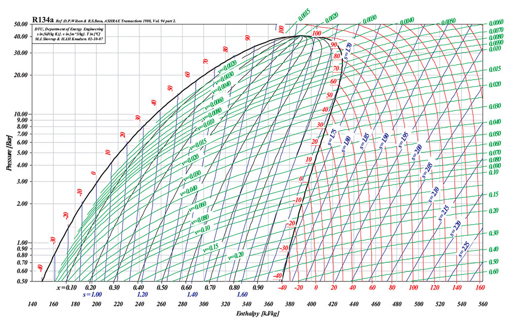

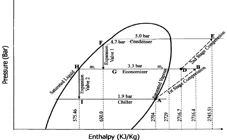

Det finns ju en anledning att de fluorerade kolvätena var populära som medium. Nämligen att de hade bra fysikaliska egenskaper - Carnot-cykeln i ett Molliere/HX - för att fungera med enklare=billigare mekaniska pumpar och reglerutrustning.A adde_hjelm skrev:
Effektiviteten är dessutom sämre för många av de andra gaserna som koldioxid och propan. Och de lämpar sig olika väl för olika temperaturer t.ex. bergvärme har ju en tillförd temperatur i borrhålet på 3-4C och en avgiven temp till varmvatten på 55C, medan en luftkonditionering har en tillförd temp (varm inneluft) på ca 20C och en avgiven temp ute på kanske 40C. Medan när man kör den som luft/luft-VP man ofta har minusgrader på den tillförda uteluften (och måste ner till kanske - 25C på mediet för att kunna ta upp energi även vid minusgrader).
Man inser då att SÅ olika driftsförhållanden egentligen borde ha helt olika gaser och helt olika konstruktioner för bästa effektivitet. Det är därför effektiviteten ofta är så mycket sämre vid kyl än vid värmedrift för dessa kombon AV/VP. Konstruktören har valt att optimera för värmedrift istf kyldrift.
Molliere för R134a
Molliere för Propan med inritad föreslagen Carnot-cykel med två-stegs kompression/expansion
