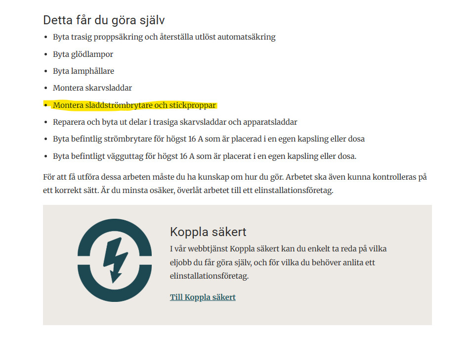

Om jag väljer att byta arbetsbrytaren till 2 st uttag, då kan väl elektriker sätta en stickkontakt på kabeln från torktumlare som just nu går in i arbetsbrytaren?
Hej ErikBygg
Här ett klipp från Elsäkerhetverket vad du får göra själv 'Montera Stickpropp'
Lista över elarbeten man får utföra själv, exempelvis montera sladdströmbrytare och stickproppar, med koppla säkert-råd från Elsäkerhetsverket.
Och här en länk till elsäkerhetsverket vad man får och inte.
https://www.elsakerhetsverket.se/kopplasakert/produkt/tvättmaskin/badrum
/Lennart

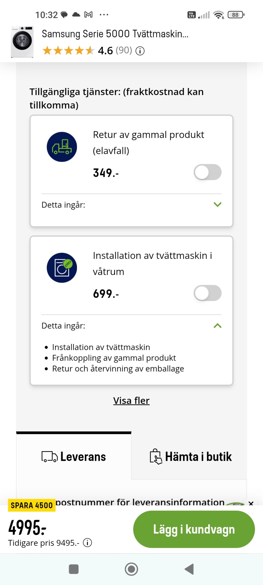

@ @ndreas skrev:
Vet inte var du fick 699 kr ifrån. Elgigantens hemsida?
Du kan inte köpa installationen utan att betala för frakten. Så du hamnar på 1.500 kr. Installatören MÅSTE nämligen ta med dig produkten hem till dig.
Men jag fick i alla fall TVÅ olika jobb utförda av en elektriker för mindre än vad Elgiganten skulle ha för att bara leverera och installera spisen. Dessutom - väljer man installation via Elgiganten och något går fel dvs. inte överensstämmer med de krav de ställt upp, då lägger de ner arbetet. Tar du en riktigt elektriker så drar de in en ny fas eller fixar vad som kan behövas.
Första inlägget 699
Kolla även
Samsung tvättmaskin erbjudande med installationskostnad 699 kr och retur av gammal produkt för 349 kr. Rabatt på 4500 kr, nu pris 4995 kr.
hsd hsd skrev:
Första inlägget 699
Kolla även
Ja...men få vidare och köp den då. Men du kan i sista steget inte komma ifrån att betala frakt eftersom de måste skicka den till installatören. Om de hade skickat den hem till dig, så hade det varit fraktfritt. Du får inte ens hämta produkten i butiken även om de har den i lager....
Läs mitt första inlägg en gång till 🙄
