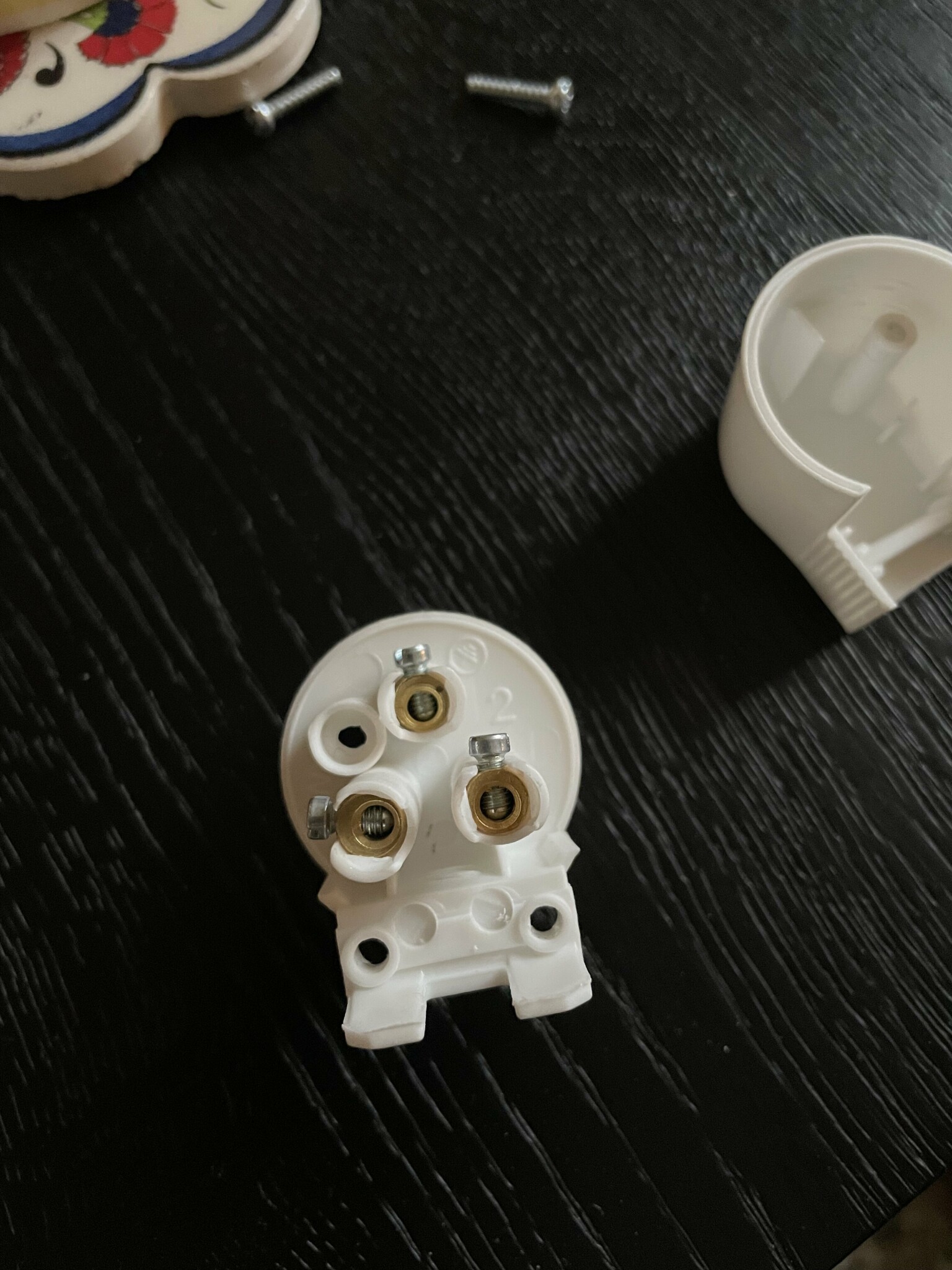

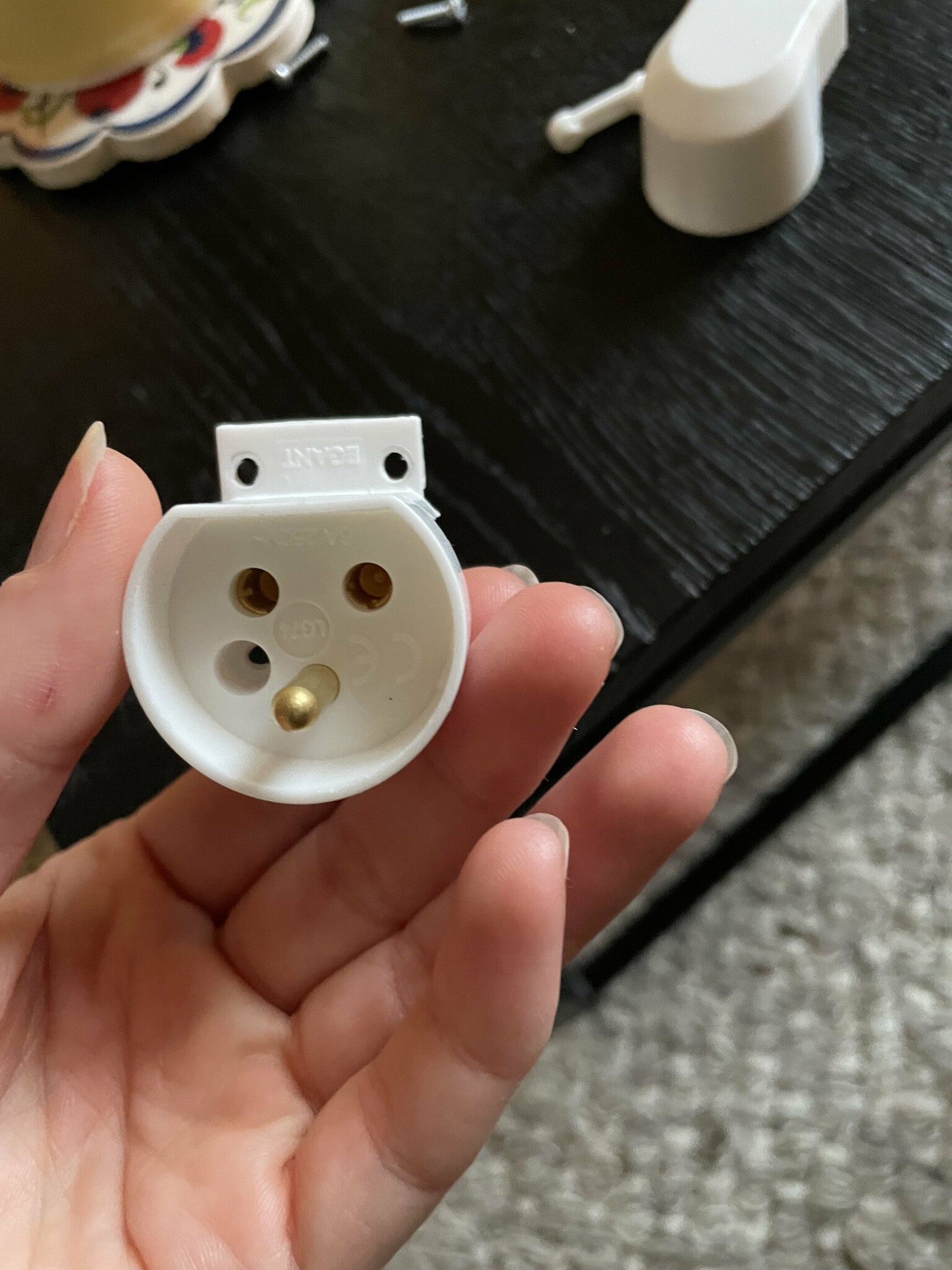

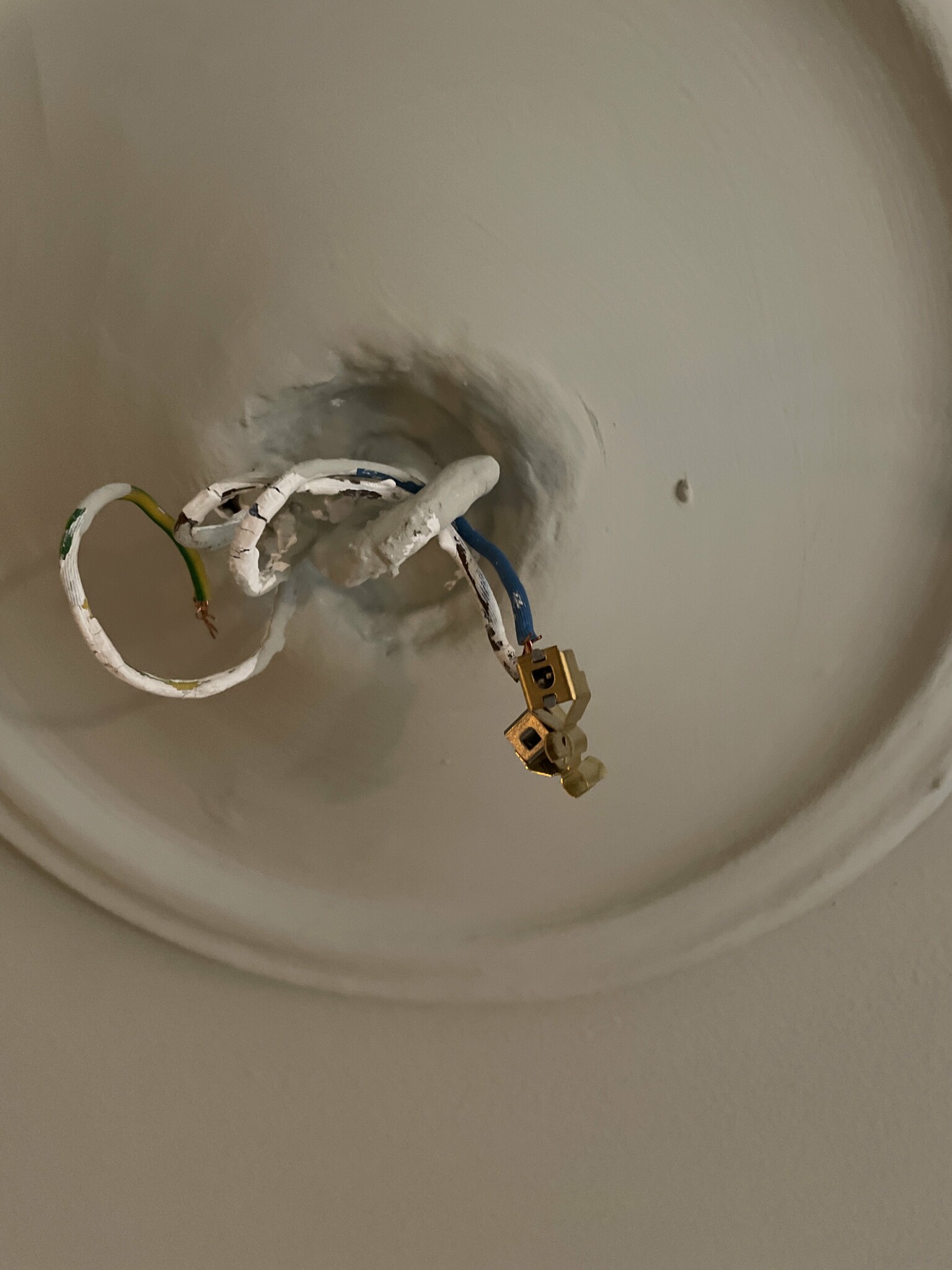

Våra tidigare ägare har lämnat en av takanslutningarna för lampa utan uttag, se bild.
Har köpt ett lamputtag (jordat), som liknar de andra i lägenheten. Är detta rätt? Och om ja, kan vi koppla in detta själva utan att orsaka en brand eller behöver en behörig elektriker komma och göra det åt oss?

Av bilden att döma är det en gammal lägenhet/hus. Jag skymtar en grön/gul ledare där. Om den ska användas beror på hur rummet ser ut i övrigt. Om samtliga vägguttag är skyddsjordade, då ska även lamputtaget skyddsjordas, och så har du köpt rätt uttag. (Det ska egentligen vara DCL idag, men om era lampor har denna gamla stickpropp så kör med den.)
Blå och brun/svart? ledare till varsin pol, och den grön/gula till stiftet som sticker upp ur uttaget. Du bör skrapa bort färgen på ledarna och lägga dem i en isolerslang eller åtminstone eltejp så att de blir bättre isolerade.
Skyddsjordningen ska också kontrolleras. Det gör ni med en multimeter genom att ohmmäta mellan lamputtagets stift och jordblecket i ett annat uttag. Använd en skarvsladd som förlängare av mätledningen. Strömmen bör vara bruten vid denna mätning. Om det finns en JFB så ska den också vara bruten.

Tack! Blir nog att ta in en elektriker här och få det ordentligt och säkert gjort!Bo.Siltberg skrev:
