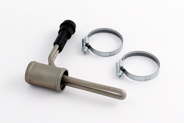

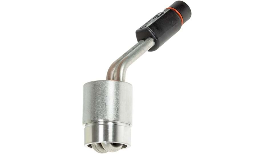

Får ge @hovapettson rätt här, det här är en blockvärmare;
Slangvärmare med böjd metalltub och svart anslutning på toppen, används för att värma kylvätska i fordon.
Det här är en slangvärmare;
Motorvärmare och två slangklämmor på en vit bakgrund.
och de "nya" som monteras mot väl vald block/oljesumpsdel heter kontaktvärmare;
En kontaktvärmare med en metallplatta och ansluten kabel på vit bakgrund.
