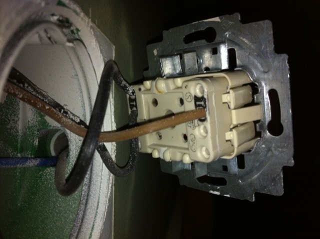

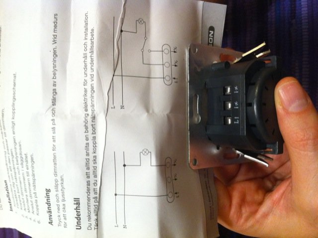

Gamla strömbrytaren har två svarta sladdar och en brun. Hur skal jag kopplan in dem i nya dimmern? Se bilder (klicka för stora bilder)
Dom två svarta till L (pil in) och den bruna till en av ≈ (pil ut), vilken spelar ingen roll.
Och jag ska bara påpeka att det är ett behörighetskrävande installationsmoment, just so you know.
Så där! Då var det ute i luften också. :)
//Patrik
Tack för hjälpen. Fungerade perfekt!
