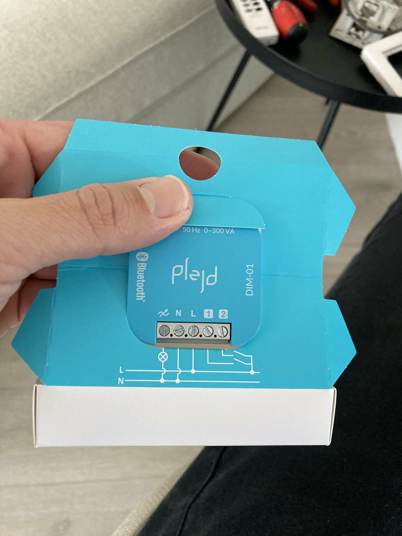

Hej, skulle behöva hjälp med att installera en Plejd dosdimmer. På bilden ni ser så ska pucken sitta i mitten, där finns idag 2 st tändtrådar och en fas. Båda tandtrådarna ska användas i pucken. Finns det någon vänlig själ som enkelt kan beskriva hur jag kopplar in det?
Mvh
Daniel
  • Plejds dosdimmer hålls av en hand, med anslutningsschema synligt på kartongen.
  • Elektrisk installation med tre hål i väggen och en blå Plejd dosdimmer redo att installeras, två tändtrådar och en fas synliga.

Du har troligen löst detta men jag använder nästan alltid Plejd WPH-01 tillsammans med puckarna. Inkoppling L= Fas N= Neutralledare Sinuskurvan till vänster går till drivdonet. Med WPH-01 kan du styra flera puckar enheter, t.e.x trappkoppling som du konfigurerar i appen.

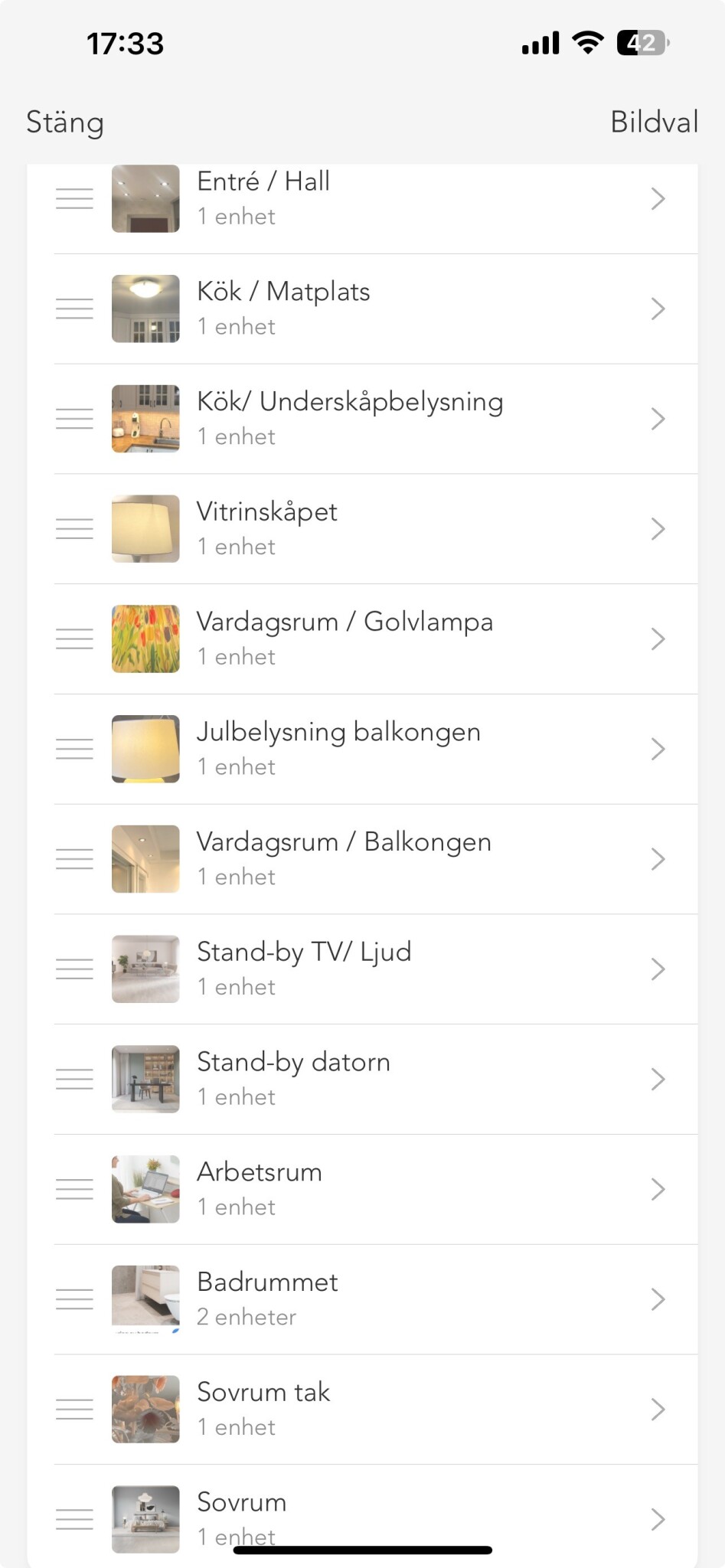

  • Lista över rum med bilder och enheter, inklusive entré, kök, vardagsrum, badrum, sovrum och arbetsrum. Tiden visar 17:33 med batteriindikator.

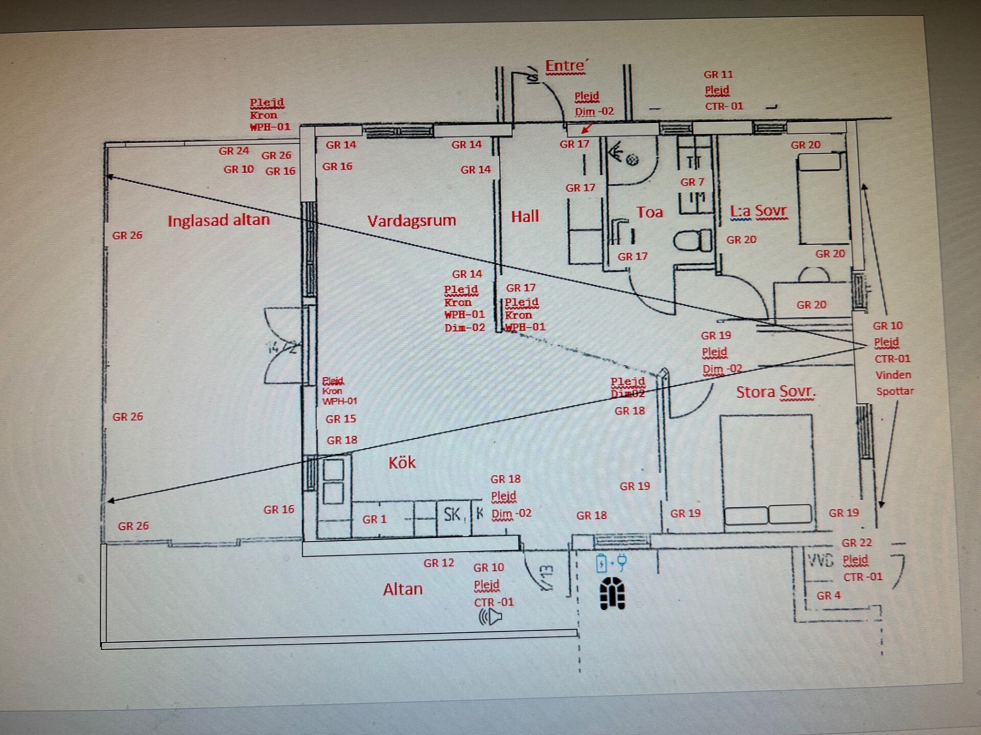

Med tiden blir det många puckar så ett schema kan vara bra att ha.
  • Planritning över ett hus med markerade områden som vardagsrum, kök, stora sovrummet och inglasad altan, med anteckningar och koder.
