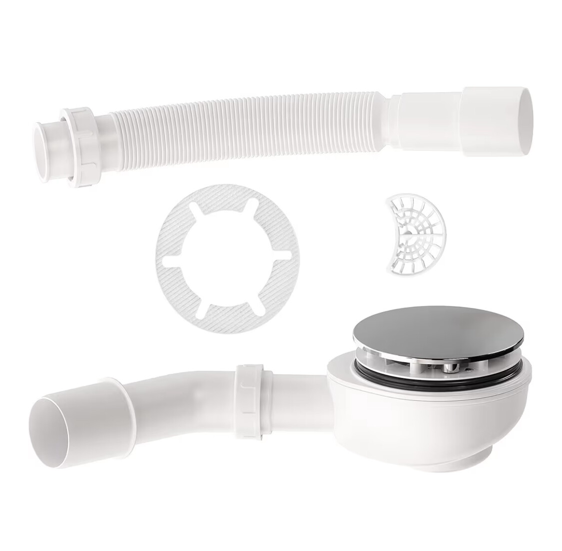

T topmount skrev:
Just med duschkabin blir det ju lika säkert som för vasken i ett kök där man också har parkett ibland, så kör på enligt din plan. Håll koll under kabinen då och då så det inte läcker runt avloppet, packningen mot silen är inte alltid så bra.
Tack! Tänker att vi kör en sån här under med vattenlås.
  • Flexibelt avloppsrör med vattenlås och anslutningsdetaljer.
Hej! Har ni fixat badrummet än? Hur har det gått och hur gick ni i så fall till väga? Är i lite liknande sits, där vi tänkte ha ett duschkar (sånt som är vanligt på kontinenten) med liknande avlopp utan golvbrunn, och vattenbeständigt vinyl klickgolv. Har svårt att fatta om detta är ok enl svenska våtrumsregler. Det verkar inte vara det men samtidigt känns det här kanske t.om mer säkert än vanlig golvbrunn för ett fritidshus på plintgrund och träreglar.
