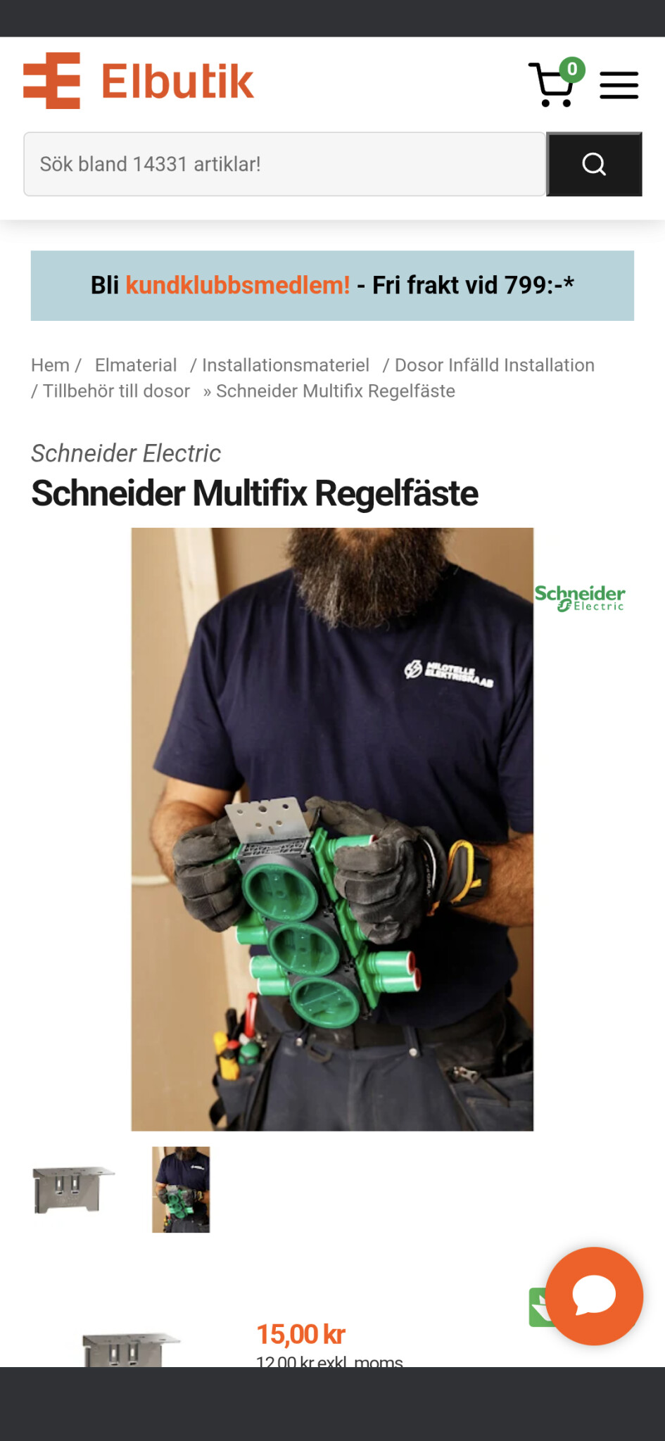

En tanke som slog mig.
Hur får man fast apparatdosor i installationskiktet?
Det är ju plast bakom, och läkt emellan.
Dosorna spikas/skruvas i 45x45an.
Eller med regelfästen.
Person håller Schneider Multifix regelfäste och gröna dosor med monteringsplatta, iklädd arbetskläder och verktygsbälte.
Enkelt tack!
Jag kommer att ha liggandes reglar, fungerar det ändå? Antar att de går och vrida och vända så de passar..
Enkelt tack!
Funkar absolut. 👍

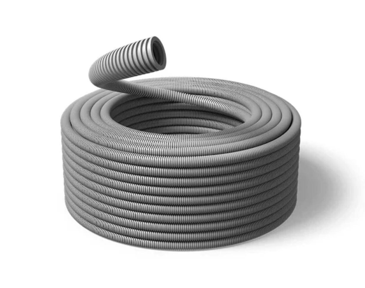

Då dök en till tanke upp.. Om man drar all el i installationskiktet, hur ska då VP-rören ligga? Ska de fästas med klammer vid sidan av läkten?
Eller sätter man det med klammer på reglarna och spikar igenom plasten?
Ska du inte använda slang?
Du fäster klammern i det du använder för att skapa ett installationsskikt, läkt eller 45x45.
Kan inte tänka mig att det är hela världen om du sätter någon klammer mot stående regel heller då klammern tätar mot plasten.
Nilsanni
Jo slang, jag som blandar ihop begreppen. Det gråa flexröret nedan tänker jag på.
Bra, tack!!
