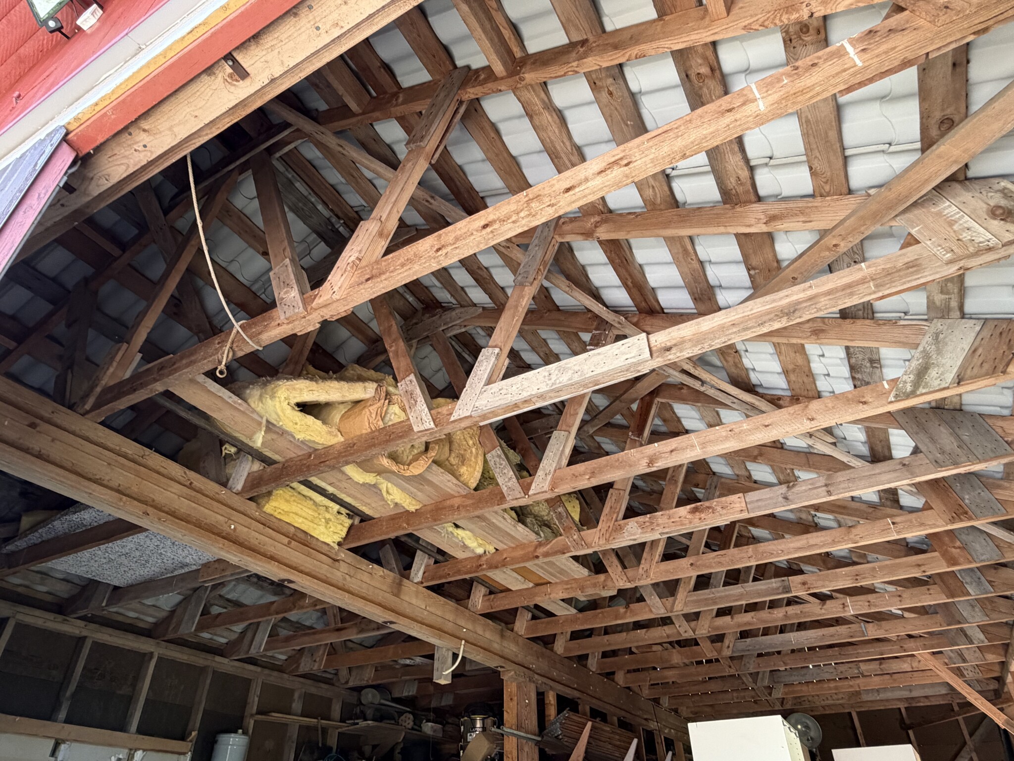

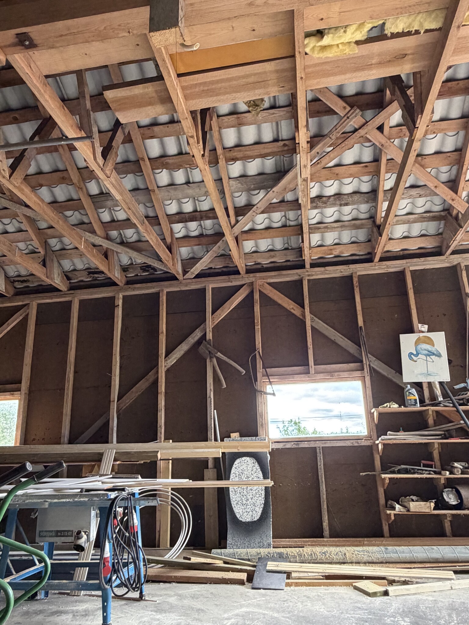

Har lite funderingar att bygga om mitt kallgarage till ”varm” åtminstone underhålls-isolerat och sätta in luftvärmepump. Funderat på foamisolering mot takplåten alternativt ta av plåten och sätta papp… tips?

Min första reaktion, det brukar bildas kondens på undersidan av plåttak som droppar ned.
Hur är tanken att åtgärda detta, ser ingen plastfolie.
Exakt vart är planen att innertaket ska bo 🤔
Så länge luften kan cirkulera under plåttaket och det finns isolering mellan uppvärmd lokal och plåttaket, så är risken för skadlig kondens liten. Plast är inte nödvändigt i annat än lokaler med konstant tillförsel av fult, vanligtvis bostäder där människor bor varaktigt.
Jag hade löst det här bygget med isolering mellan takstolarnas underramar, monterat skivor för luftspalt nedersta 0,5m mot plåttaket; alltså så att inte isoleringen ligger an mot plåten. Det blir alltså som en kallvind.
Då räcker det att spika glespanel under takstolarna, undertak mot garaget och isolering ovanpå.
