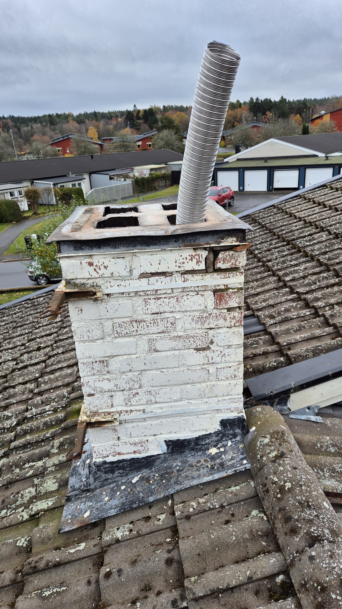

Hur många meter är det som skall gjutas? Jag gjorde min 6metare på ett par timmar.. den var helt rak och inga krusiduller . Jag hade en oljepanna med rör där innan och det ryckte jag upp och gled själv . Sparade om jag minns rätt 5000/meter för nån annan att göra det.

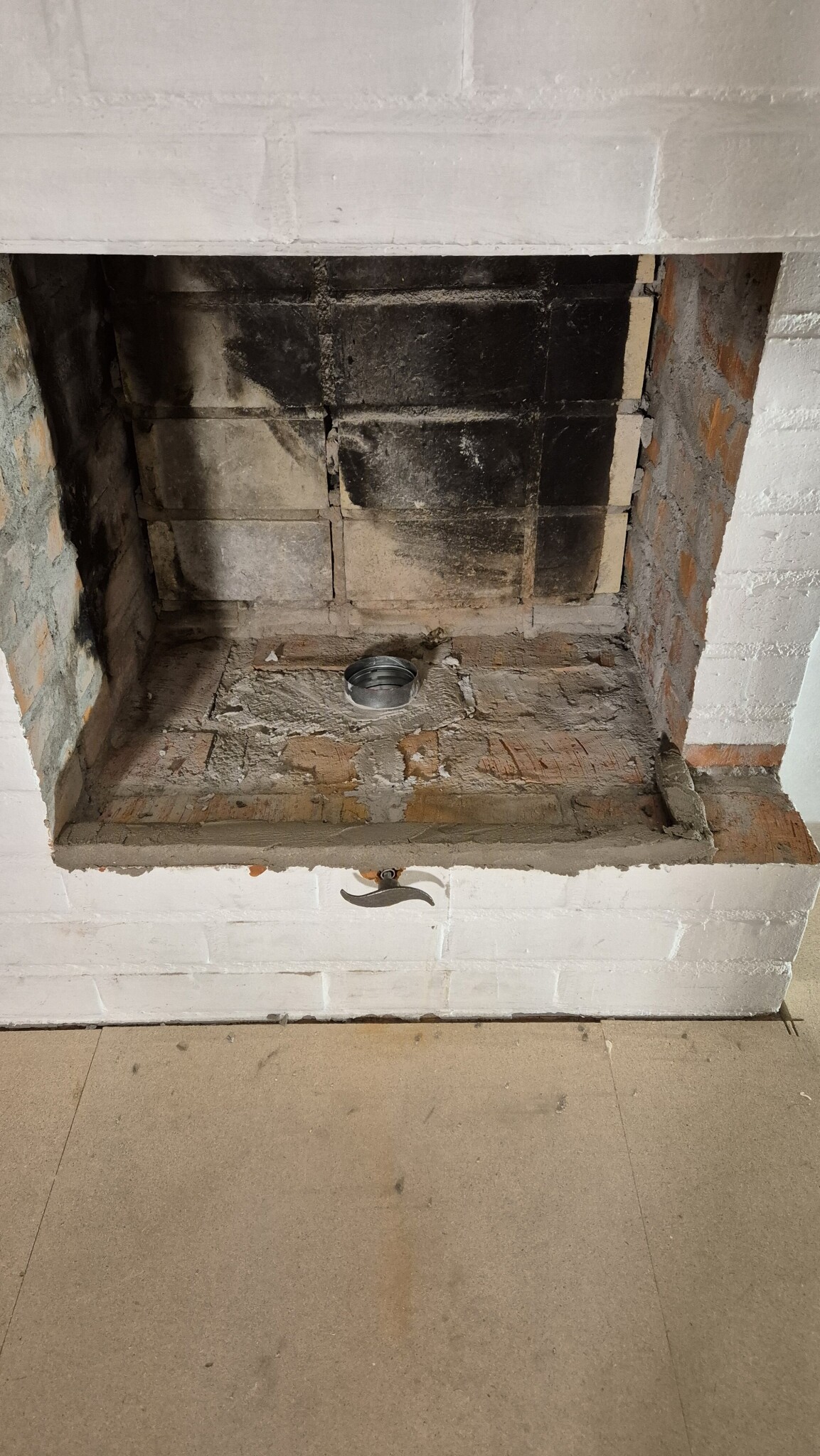

Ytterligare en aspekt som jag glömt, som ni kanske har bättre koll på!
Huset är en 60 tals tegelvilla med källare, nya 3 glasfönster. Men tvivlar på att huset är speciellt tätt ändå.
Men vi ska installera en integrerad takfläkt precis bredvid spisen typ, i samma rum. Öppen planlösning.
Den suger mellan 450-800 m3/h beroende på vilket läge.
Frågan är om röken går baklänges om jag väljer öppen spis? Vilket jag för övrigt är inne på för tillfället, att glidgjuta kanalen.
Haha vill ju inte sitta i ett rökfyllt rum när man lagar mat o myseldar.
Med en sugförmågan kan det bli baksug genom skorstenen, det är inga 450 - 800 m3 som går ut med självdrag från en öppen spis. Kan bli lika med köksfläkten på max.Robhe skrev:
Kanske lutar åt en kassett + insatsrör då.J jonaserik skrev:
Eller blir det lika problematiskt? Kanske inte ryker in men får elden nå' syre 😅

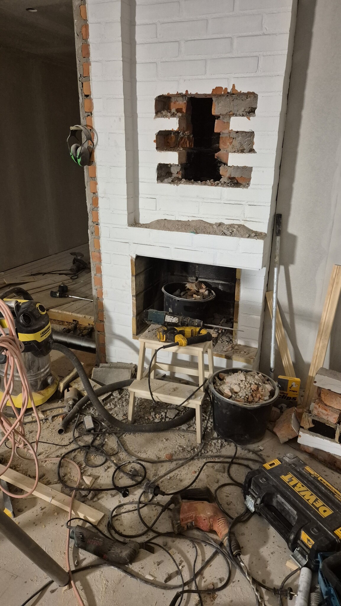

Det kan bli att ha ett fönster på glänt vid eldning tills det har nästan brunnit färdigt. Har varit uppe tidigare med baksug med FTX + köksfläkt.( köksfläkt på max = 400 m3 ) Och hur dom fick till det vet jag inte. Men talet var att ha ett fönster på glänt.Robhe skrev:

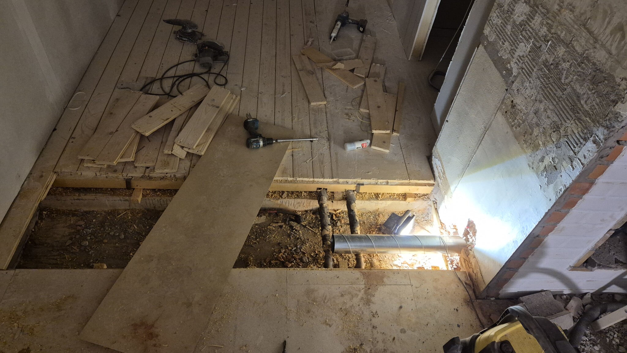

En liten uppdatering, va en murare här (som installerar kaminer) precis.
Hans tanke:
Eftersom jag har möjlighet (inte lagt nytt golv än), ta upp golvet och dra ett tilluftrör som kommer in upp under kamin.
Dra insatsrör och installera kassett.
Får se hur jag gör. Jag vill helst bara måla o fortsätta nu. Kanske blir stearinljus i öppna spisen, vi får se!
Hans tanke:

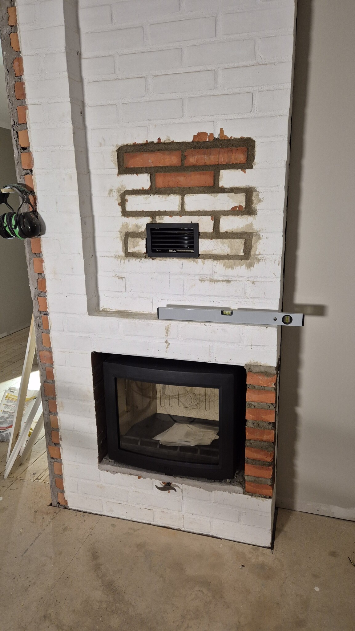

Nu är det på plats!
Ska bara göra ordning skorstenen, blir i vår!
Någon dekorsten på murstocken också haha 🤣
Är det någon som har erfarenhet av keddys täckgaller? Går det klippa till så det fyller ut gapet mellan kassett och mur?
