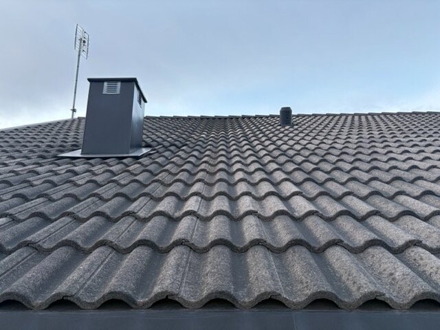

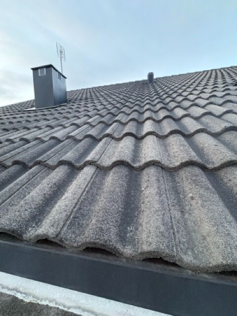

Jag ska installera solceller på ett tak som gjordes om 2002 (nya takstolar, råspont, papp och läkt och allt är i bra skick idag). Betongpannorna på södersidan har dock ett slitet ytskikt (osäker om det är påväxt eller UV-slitage).
Jag funderar på tre alternativ:
  1. Låta pannorna vara som de är
  2. Byta endast pannorna under solcellerna
  3. Byta alla pannor på taksidan
Min tanke är att pannorna under solcellerna ändå skyddas från väder och därmed “konserveras” i sitt nuvarande skick så kanske är onödigt att byta dom under solcellerna. Och att byta alla pannor nu är lite overkill.
Hur hade ni resonerat i mitt läge, särskilt med tanke på livslängd och framtida underhåll?
  • Betongtakpannor med slitet ytskikt, potentiella alternativ inför solcellsinstallation diskuteras.
  • Betongtak med slitet ytskikt, möjligen på grund av påväxt eller UV-skador. En skorsten och taknock syns på bilden.
Jag hade hellre satt solcellerna på marken eller på väggen, ett snart kvartssekel gammalt betongtak med ett par genomföringar skulle jag inte vilja ha som underlag.
