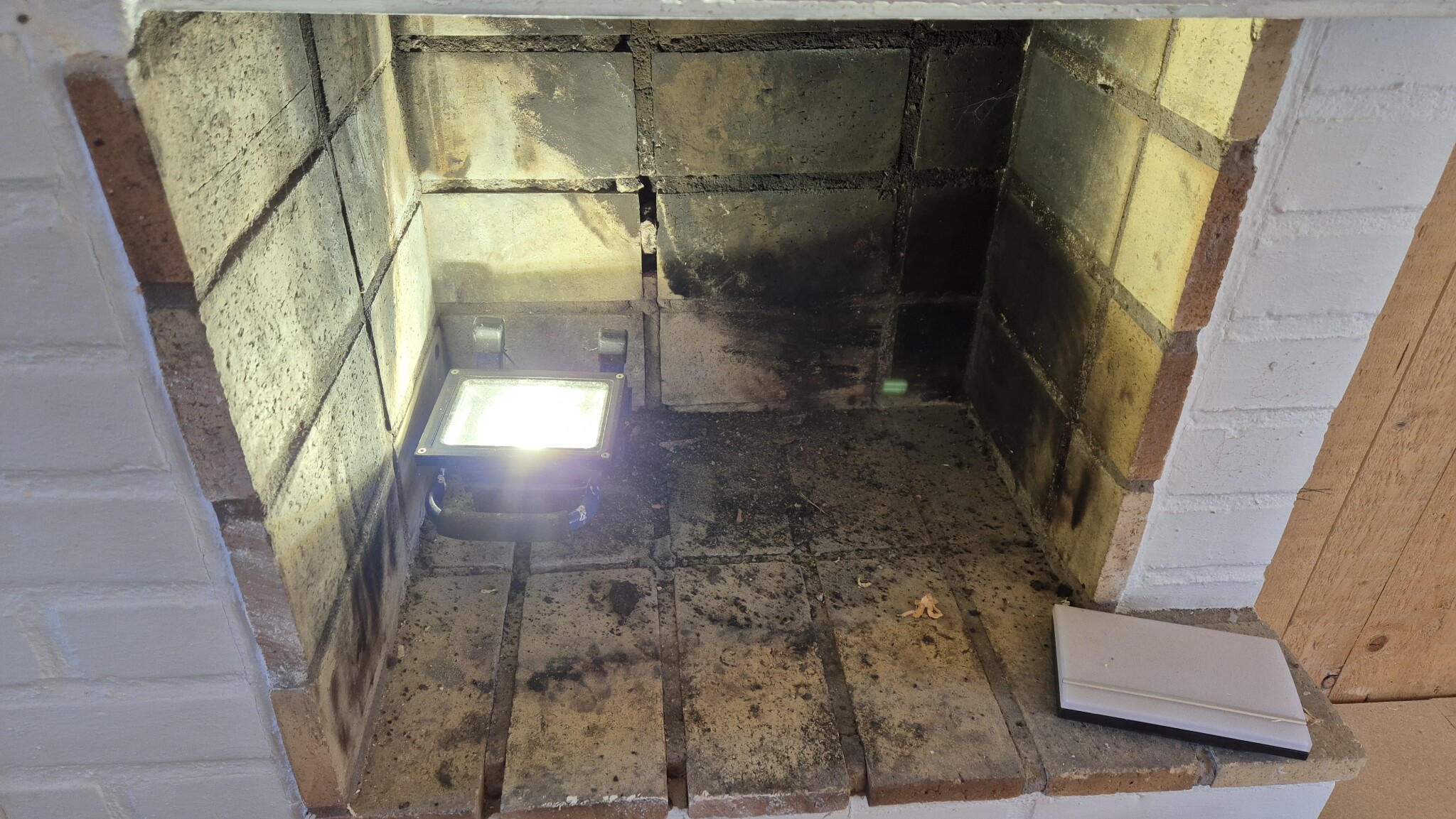

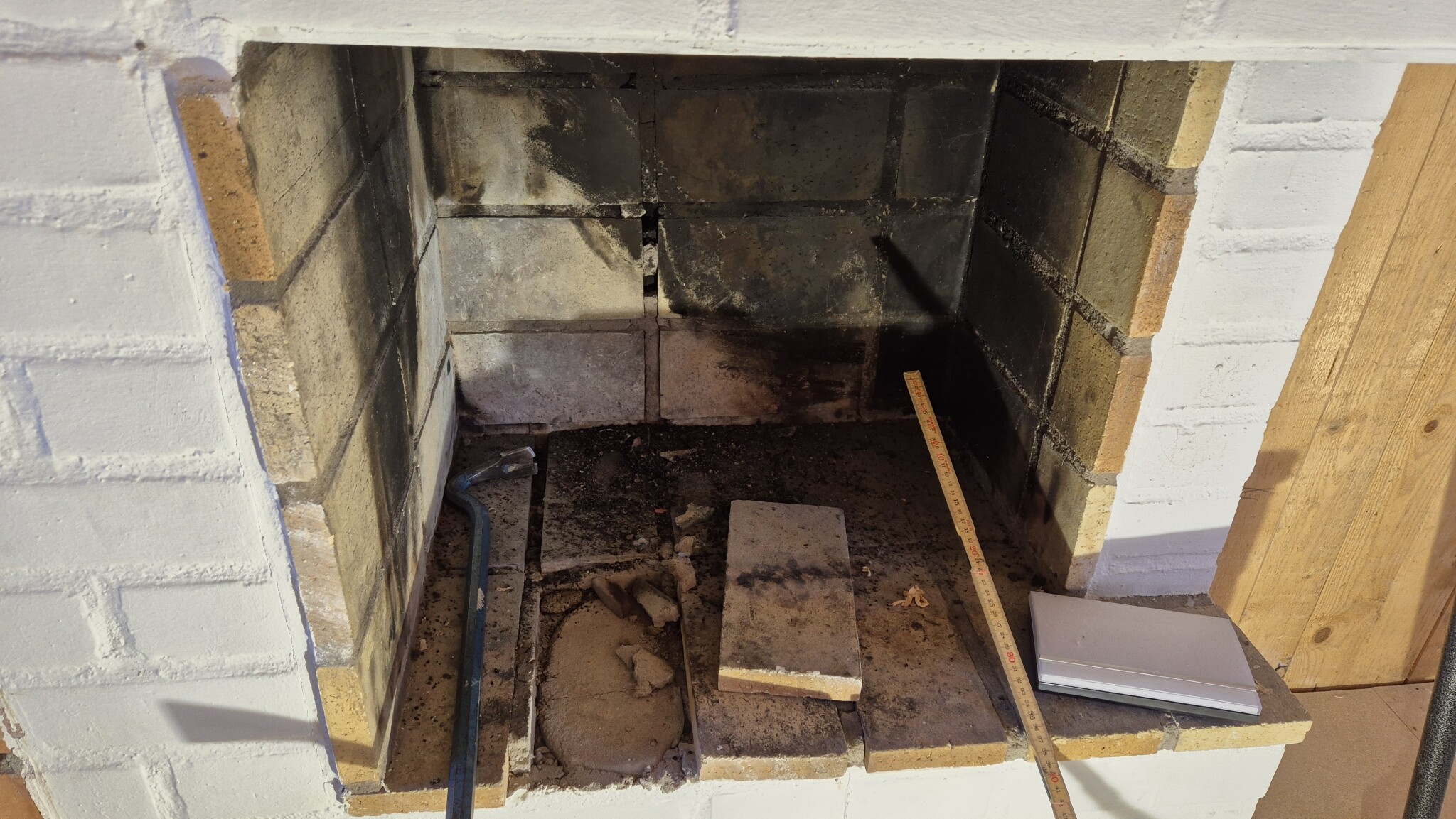

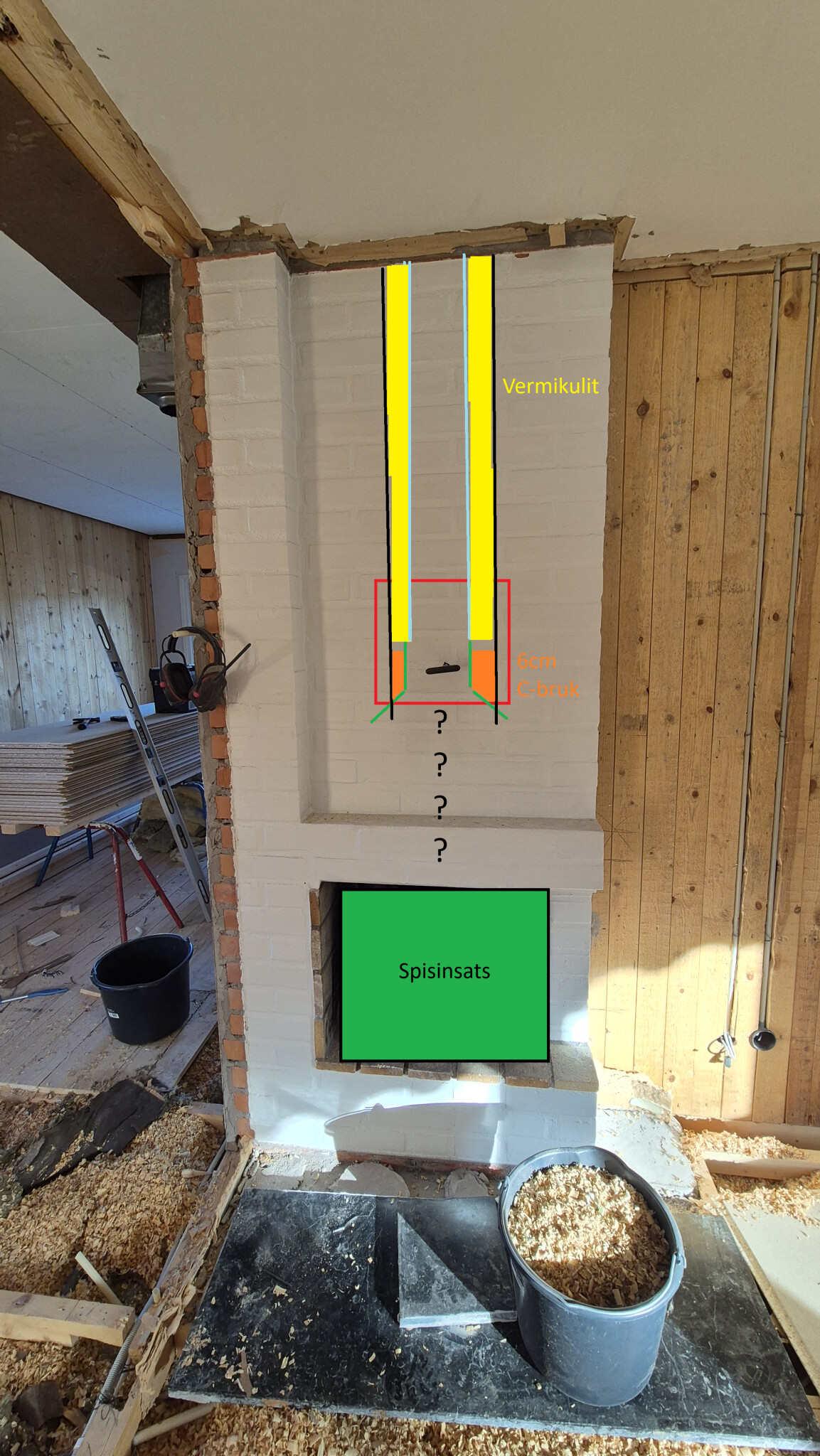

Hade tänkt installera en spisinsats i en gammal öppen spis som inte brukats på 15-20 år.
De rödat är hålet för att komma åt att installera bottenkonan.
Så här har jag tolkat att insatsröret kommer komma ner, enligt https://ventilation.se/sv/page/installation-insatsror .
Jag förstår dock inte riktigt hur kassetten sedan ska kopplas på bottenkonan?
Eller använder man sig bara av bottenkona om man ska ha kvar den öppna spisen?
https://ventilation.se/sv/products/kassettanslutning-152/2920#product-information kränger man på en sån, enligt instruktioner?

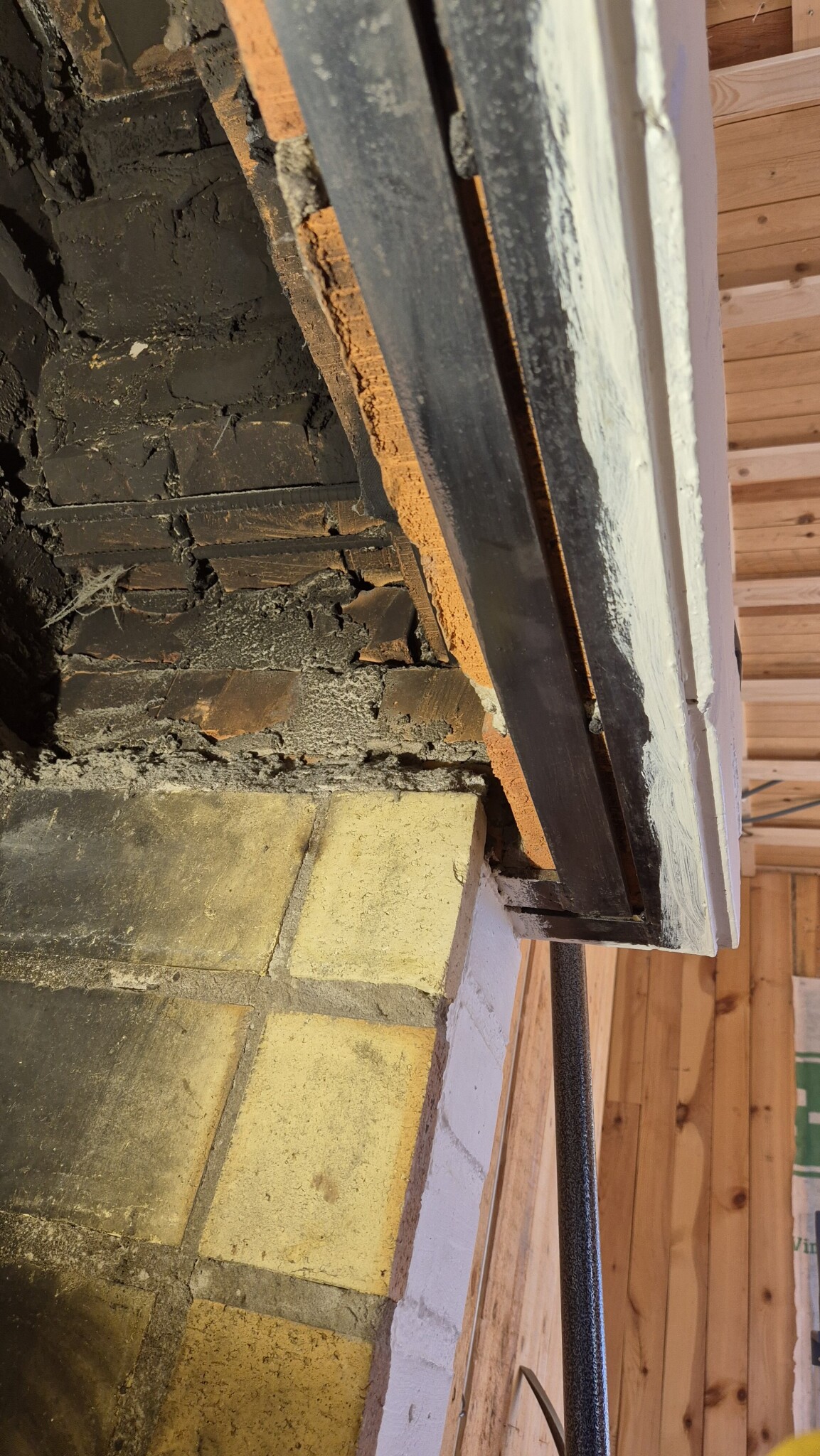

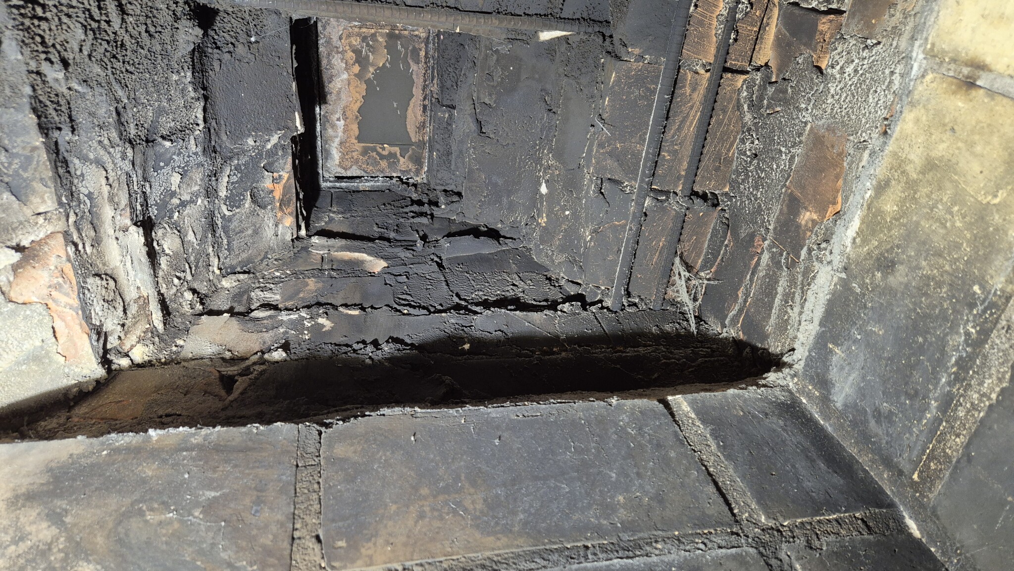

Lite bilder invändigt, här är i kanalen upp.
Stenen som ligger där nu gör väl ingen större nytta där? Tänkt plocka bort den.
Tacksam för svar! Tappar bort mig i alla termer, stosar hit och konor dit. 😅

Hur ser din skortsten ut? Är den I bra skick? Kanske du behöver inte ha slang hela vägen. Kanske den murstocken är helt ok.Robhe skrev:

I så fall går det nog bra med bara kasettanslutningen (152) du länkar till.

Du använder bottenkonan om du ska ha kvar öppna spisen, eller av någon annan anledning har kvar en bit murad och putsad skorsten. Annars är det enklare att ansluta röret direkt till spisinsatsen med en stos.

Är skorstenen i bra skick skulle jag använda den rakt av, är den sprucken skulle jag dra den.
Undvik rör, ja det är säkert, men skorstensstocken blir kall.

Men skorstenen behöver rättas till upptill, fogas om och sätta tillbaka nån sten som lossnat.

En murad skorsten har den fördelen att den värms upp av röken och sedan håller teglet värmen rätt länge. Drar du rör och isolerar blir stocken aldrig varm. Insatsrör är alltså på ett sätt ineffektivare. Det kan dock vara motiverat att dra rör, om t.ex. skorstenen är otät och svår att reparera.Robhe skrev:

Har du gjort en brandskyddskontroll på den? Vi gjorde det i veckan och det var nyttigt gällande lämplighet och åtgärder för att få igång vår. Dom röktestade den tex för att se om den var tät och hur suget fungerade. Det är räddningstjänsten som utför den och något slags krav.

vi har ju en tråd om hur man drar sin skorsten.....(byggahus)
sedan skulle jag i ett första skede montera min telefon i ett snöre och köra en film uppifrån och ned, se över hur det ser ut..
steg 2 skaffa en "rökampull" täppa till stocken uppe och ned, i med en sådan i och kolla efter läckage.
därefter dra stocken med bruk enligt handledning av tråden jag nämnde ovan.
