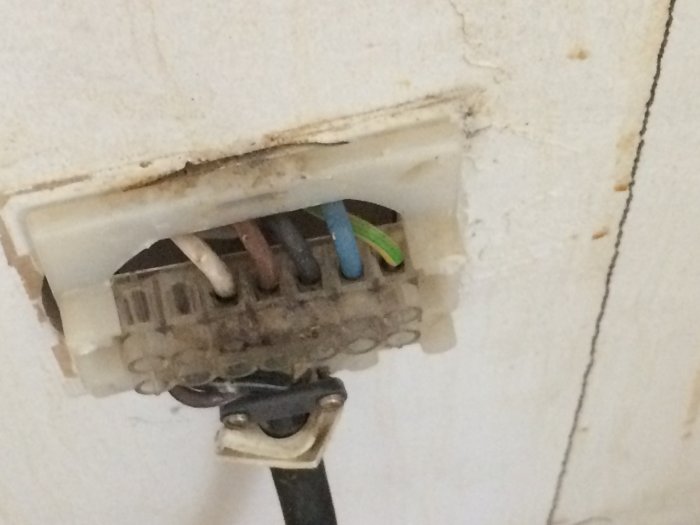

Vad visar bilden? Vilken spis är inkopplad där, och hur?
Om din spis är märkt med "400 V 3~" eller "400 V ~" så behöver den ingen nolla utan ska kopplas in på tre faser och skyddsjord.
Om din spis däremot är märkt "400 V 3N~" eller "400 V 2N~" så behöver den en nolla.
Din anslutningsdosa för spisen ser ju ut att innehålla allt du behöver, tre faser, nolla och skyddsjord. Man kan förmoda att det är den blå som är nollan. Men om nollan tidigare inte har använts, men du behöver den nu, då bör du kontrollmäta att den verkligen finns korrekt inkopplad i centralen.
