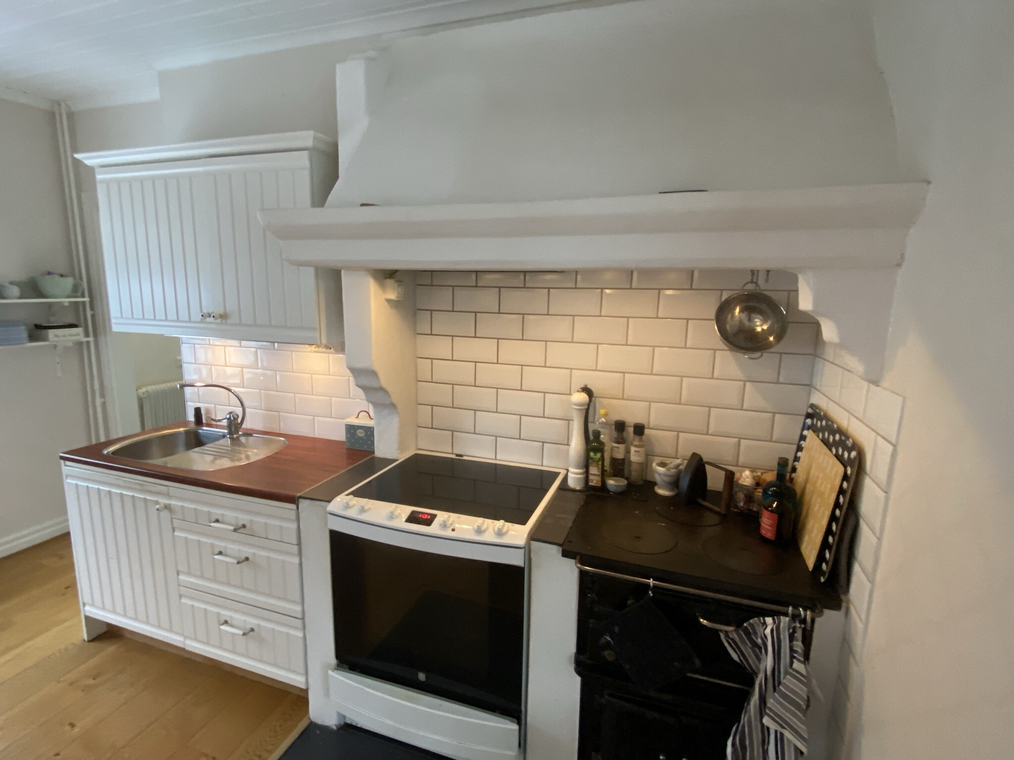

Skulle behöva lite god råd från er!
Vi planerar att installera en ny vedspis Rizzoli MZ 80. Vi skulle helst ha den i ett hörn med en vägg bredvid den. Någon annan som har det på samma sätt och har några tips på hur man gör för att uppfylla brandskyddsreglerna?
Söker även tips på hur ni gjort med fläktkåpa och den elektriska fläkten. Vi tänker att elspisen ska placeras bredvid vedspisen. Hur bred elektrisk fläkt ska man då montera, hela bredden eller hur gör man. Alla tips är välkomna.
Tack på förhand!

Kök med vit kaklad vägg, vedspis och elektrisk spis sida vid sida. Vit köksfläkt ovanför och träbänkskiva med diskho till vänster.

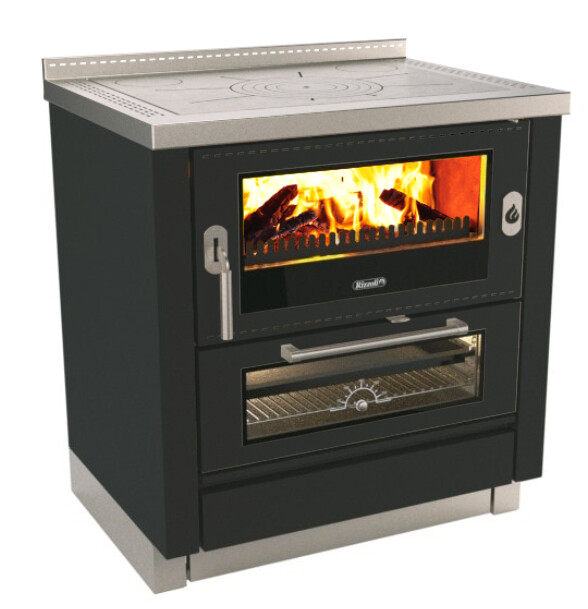

Vedspis Rizzoli MZ 80 med eld i eldstaden och glasluckor. BackgroundColor: Vit bakgrund puxxels.

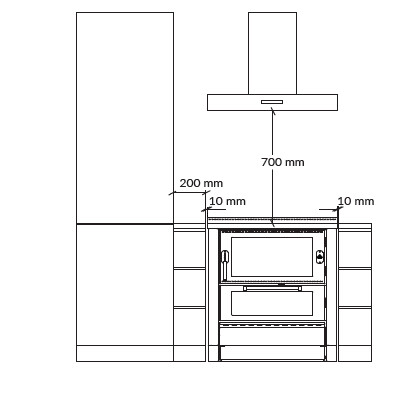

Kolla i databladen. Snabbkoll:
Skiss av köksinstallation med mått för spis och köksfläkt, inklusive avståndsangivelser.
Sen kolla med din lokala sotare vad hen säger.
