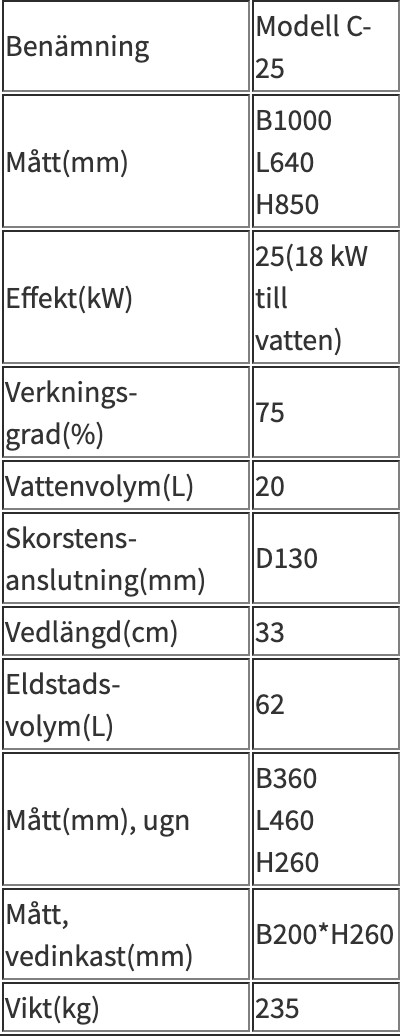

Min panna är en kökspanna, Senko C25. Acktanken är en isolerad 500L inkl tappvarmvattenslinga. Jag har 9 radiatorer i ett enplanshus på 76 kvm.
Specifikationstabell för Senko C25 kökspanna med mått, effekt, verkningsgrad och andra tekniska detaljer.
