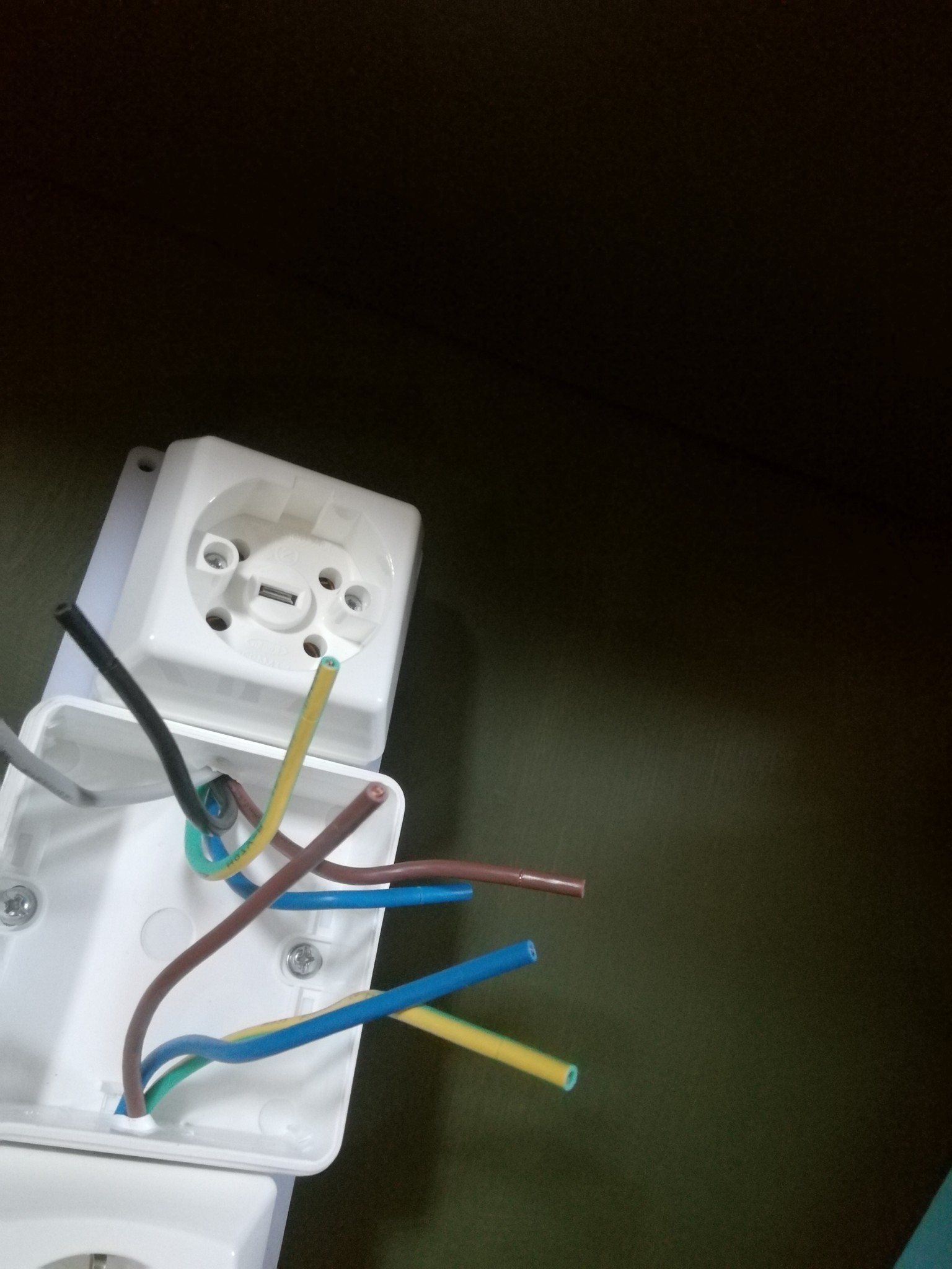

Har lite huvudbry. Ska installera en liten häll med två plattor, och en kombiugn.
Ugnen kommer vad jag förstod med en vanlig kontakt monterad för vanligt 230v uttag.
Hällen trodde jag standard var 3-fas men ska installeras med enfas, tre trådar (brun, blå, jord).
Har just nu ett perilex-uttag på väggen med 3-fas, nolla, jord.
Hade från början tänkt montera ett rotuttag för häll/ugn och installera häll med perilex.
"https://www.elbutik.se/product.html...ixMqtPfSaipeUBV8rk-Q1TqsSFbElvLhoCEPAQAvD_BwE"
Hur gör man här för att få det rätt? Kommer låta elektriker fixa, men är nyfiken.
Det går att ansluta hällen med Perilex även om bara en fas används. Det enda man behöver tänka på är att lägga den och ugnen på varsin fas.

Ja ok, men vad gör man med den tredje fasen då? Man låter bli att ansluta den?
Sedan får ugn och häll dela på nollan och jord?
I uttaget ska alla faserna vara anslutna men i stickproppen/häll bara dom som behövs eller om proppen är gjuten parkerad i hällen.

Ja ok, men va gör man med den bruna från perilex då?
  • Eluttag med olkopplade kablar inklusive en brun kabel från en perilex-koppling.
Kopplar in den mot en fas, alla trådar i anläggningen ska kopplas, är det sedan någon som inte behövs i "apparaten" kopplar man inte den i apparaten eller i anslutningsledningen. Se sedan till att ugnen inte kopplas in på någon fas som hällen använder. Vilken färg det blir spelar ingen roll bara du håller reda på jord (gul/grön) och nolla (blå)
Är det här någon hypotetisk bild, det saknas väl en matande kabel för trådarna upptill går väl bara till Perilexuttaget, inte att det är vidarekopplat.
Sedan har det väl blivit lite urholkat med fullkopplat, numera är det nog vanligast att det bara är två faser i ett Perilex då ugnen är separat. (I sonens nyproducerade lägenhet var det så).

Använd den tredje fasen, grå ledare, till schukouttaget.
Perilexuttaget ska vara fullkopplat med alla faser.
Man får i stickproppen till hällen se till att den inte använder ugnens fas.
Och vill ni verkligen ha en häll som endast kan kopplas in på en fas?? Det är ingen normal häll med normal effekt så den kan kännas begränsad om ni ofta nyttjar hela hällen.

Hällen är bara med två plattor i pentryt i en gästlägenhet, och kommer nyttjas otroligt sällan
