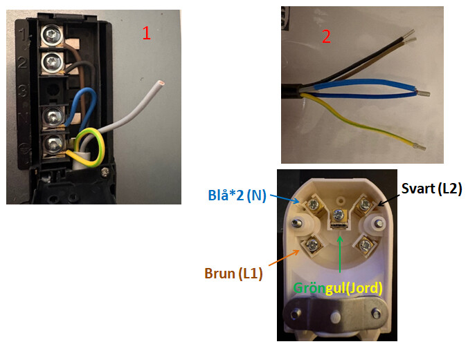

Min dotters induktionshäll slutade att fungera. Jag köpte en ny och tänkte installera själv. Tänkte det är väl bara att gör likadant som det var. Det var bara det att det såg lite annorlunda ut. Den trasiga hällen var kopplad enligt bild 1 med en perilexkontakt in i vägen. Den nya hällen kom med en fast kabel ut ifrån hällen enligt bild 2. Mitt mål är att koppla en perilexkontakt på den nya hällens kablar.
Skulle vilja få bekräftat att jag tänker rätt
Se bild:
Stort tack på förhand

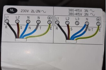

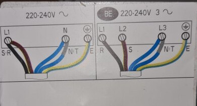

Bilder på kopplingsscheman underlättar en hel del.
solidbase
Schematisk bild som visar kopplingsdiagram för 220-240V, med färgkodade ledningar markerade L1, N, E och L1, L2, L3, N, E för trefas.
Diagram som visar ledningsdragning för elektrisk installation med märkningar för 230V och 380-415V, inklusive färgkodade kablar.
Dessa bilder hängde på kabeln

Är nya hällen gjord för två faser och nolla?
Hannuse Hannuse skrev:
Ja, precis.
ja, eller enfas 230v
koppla enligt alternativ 4 om du har två faser.
Du behöver inte två kablar på nollan, det räcker med en..blå.
Blir det rätt i perilexkontakten om jag gör som min skiss ?
D
Ja, om det innebär att N-blecket kommer in på avsedd plats i perilexuttaget (uppe till vänster på uttaget).

Det beror ju på hur det är kopplat i hällen. Kommer det med färdig kabel så lär det inte finnas någon plint utan det är fastlött och man behöver öppna hällen för att kolla (om det ens går) 2 ledare sitter ihop som det är just nu med en kabelsko, jag hade behållit det så
