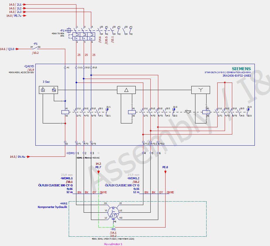

Jo, punkterna är ihopkopplade via kontaktorerna.
Om allt är rätt kopplat så måste det vara fel någonstans, nya motorn, YD-startaren, kabelfel, inkommande spänningsfel, fasavbrott e.t.c.
Hur konstaterades att den gamla motorn var trasig?
Strömmätning på endast 12A? Låter som att motorn fortfarande går på Y-läge.
Visst, men en förväxling av två faser på ena sidan av plinten kommer då att vara samma sak som om blecken var felkopplade.
12A låter väldigt lite även i Y-läge om den skall dra 67A i D-läge,
något måste vara fel, är nya motorn ny eller beg?
Bilder på märkplåten på nya motorn?

Motorn ska dra 37A Y-kopplad 690V vid märklast, så 12A Y-kopplad vid 400V olastad är inte alls orimligt.
Inkoppling av en Y/D start med beteckningar på motorplinten.
Schema över en Y/D-starterkoppling med motorplintbeteckningar och elektrisk krets.
Kan en kontaktor svetsat igen? Inte otänkbart att en kontakt är alltid öppen etc.

Skulle det kunna vara så att kontaktorn D inte drar? Säg att spolen på den är trasig så kopplar den aldrig över till D-drift. Om du lyssnar vid kontaktorerna så ska det höras ett "klappen" efter inställd tid. (1-10sek). Kan även vara fel på timer som sköter denna omkoppling med.
Nej. Om Y kontaktorn släpper med D kontaktorn inte drar så stannar motorn.
