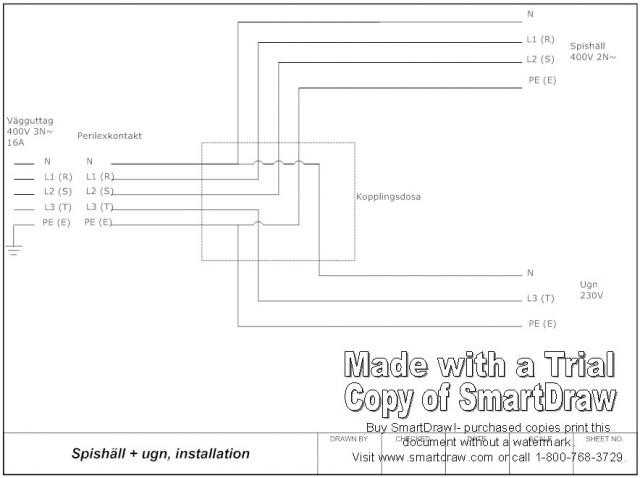

Håller på att renovera köket tänkte installera en spishäll och ugn och koppla dom till ett 3 fas-uttag. Har gjort ett kopplingsschema som jag bifogar och undrar nu i fall det är rätt utfört eller om man blir jordgubbe av det.
Tänkte göra arbetet själv och få det inspekterat av en elektriker.

Det funkar.
//Patrik
Tack för svaret, är det fler som har idéer och tips?
Det är bra att du tänkt göra fördelningen i en egen dosa.
Installationen av den typen brukar göras på det där sättet du ritat.
