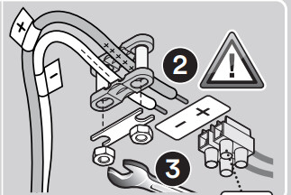

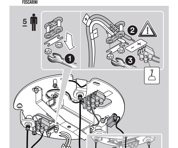

Plåtdelen hör till dragavlastningen. Fick du inte med installationsmanualen?

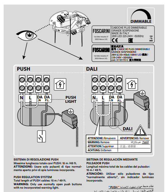

Dom här kablarna verkar inte heller vara förmonterade, har du kontrollerat så du satt + på + och - på -? Annars kommer det inte fungera. (man ser inte på ditt foto om dom sitter rätt)

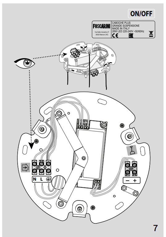

Ska man bara tända/släcka lampan så ska det som jag förstår räcka att koppla in N, L & Jord på avsedd plats.
Ska man dimmra så finns det två metoder:

Ovanligt med en dragavlastning i metall, ser inte heller vad den skulle göra för nytta där på klenspänningssidan som MathiasS visar på bilden.
tommib
tommib
Jaja, ok då. Dum konstruktion med en lös metallbricka som kan ramla av.
