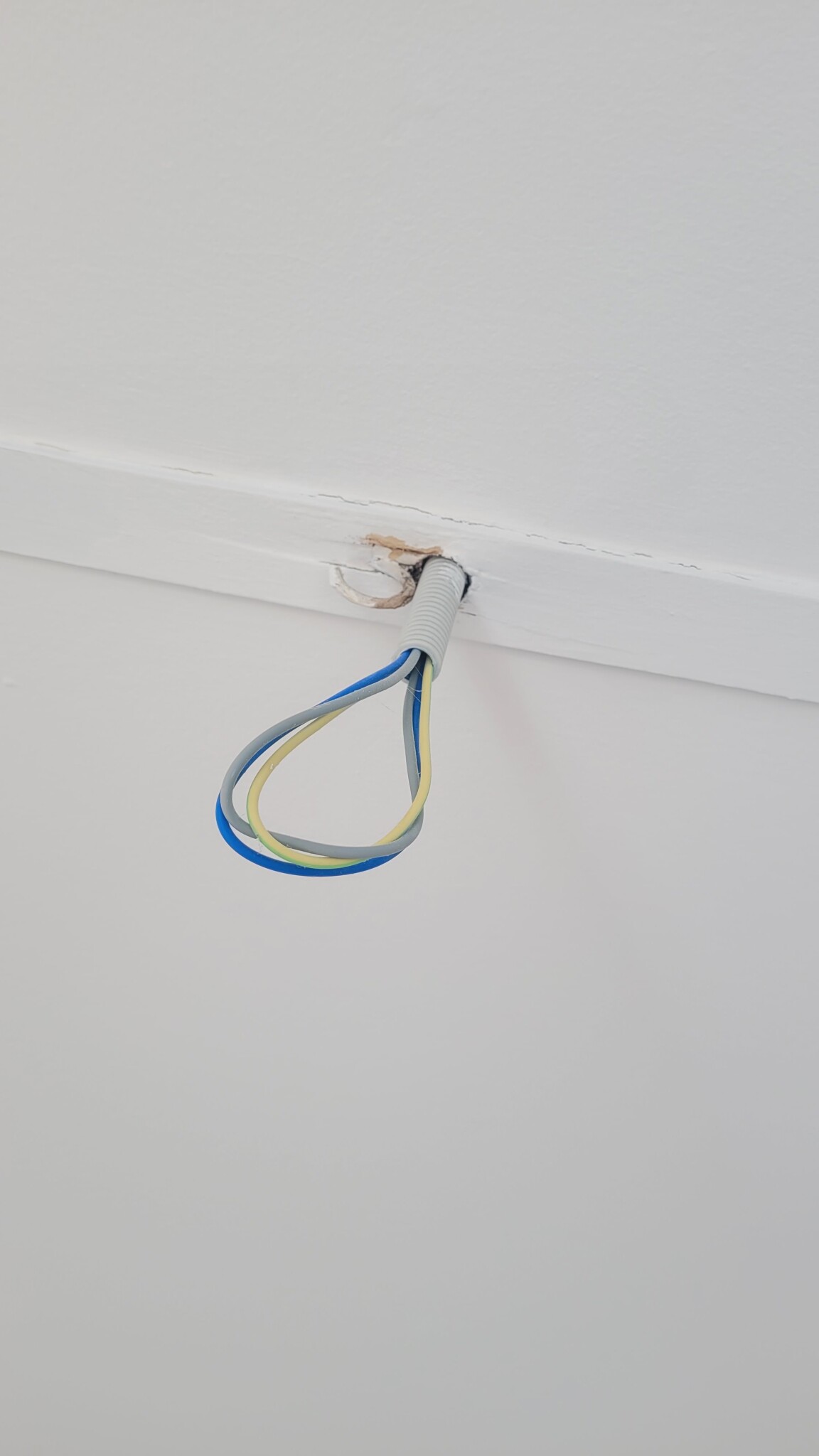

Elektriker lämnade så här i hallen för lampa nr 2. Det finns två strömbrytare och en lampa som är installerad i hallenrvedan Hur skall jag tänka för att koppla in lampa nr2?
  • Kabeländar i hallen för lampa, med blå, grå och gul/grön ledning, förberett för koppling av lampa nr 2.
Varför har elektrikern lämnat det så? Vad ska för lampa dit? Fast installation eller med kontakt?
Tanken är väl att sätta på en kontakt, varför elektrikern inte har gjort det kan du fråga han.
Bäst vore sätta ett utanpåliggande DCL uttag

Tack för synpunkt. Antar om jag klipper ledning går ena delen till strömbrytare och vart går den andra? Kopplingsschema?

Jag tror ledar ändor än intryckta i slangen, testa dra lite i dem

Tack! Precis som du sa. Elektrikern har stuckit upp ena ändan som var isolerad. Nu vet jag hur jag kan sätta dit lamputtaget
