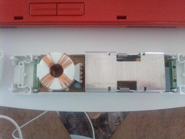

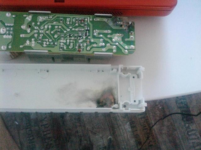

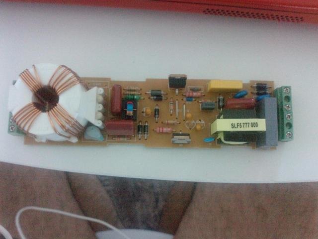

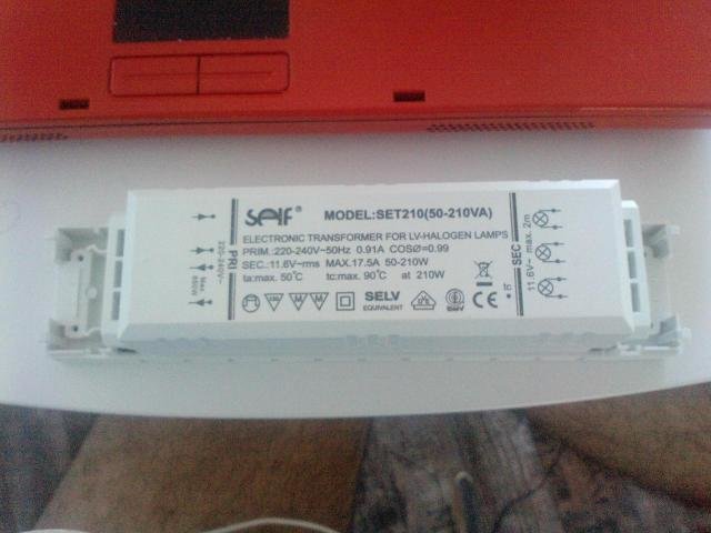

Hasse, här kommer lite bilder som förhoppningsvis hjälper.
På den första bilden är transformatorn oöppnad (OBS!, den är spegelvänd, dvs primäranslutning är på vänster i bilden)
I resterande 3 bilder är primär på höger sida.
Det som är nedåt i bilden (på den vita kåpan) är IN (där 230v från tak går in) och det som är uppåt på bilden är kablar till nästa eventuella transformator (UT). Givetvis är det raka motsatsen på själva kretskortet som ligger upp o ner. --> Mer tydlig kan jag inte vara. d^_^b
Man kan se att det som är bränt är just på IN-delen. (primär). UT verkar vara intakt och allt på sekundärsidan verkar också intakt.
Kan man se intern ledare nu, Hasse?
Det som närmast ligger ovanför den brända delen av kretskortet är det "gråa blocket".
Vet inte om det går att ersätta, allting har lödats fast till kretskortet!
Hjälper detta?
MVH
Samuel

Hehe...den var bränd d^_^b
Om jag får säga mitt så kommer du mest lindrigt undan om du köper en ny trafo.
He He. Var också inne på samma spår som dig
Beställningen är redan gjord. Inte så många kronor att sura över på det stora hela. :wow:

Jag kan tänka mig att han tänkte så men jag vet ärligt inte om man kommer fram till så mycket mer på det då jag tror att det är direktkoppling mellan in och ut och det som är bränt sitter "efter" inskruven vilket skulle medföra att om man sätter på ut så går strömmen direkt över till in och sen vidare till det sönderbrända, men jag kan ha fel, jag har ingen utbildning i "intern-trafo-teknik".
Undrar vad den gråa "burken" är för nåt?
Har du kollat vad den avbrunna kopparbanan egentligen används till?
Om du har tur så är det bara att löda dit en lämplig tråd istället för den trasiga banan (rensa bort lösa rester och försökt att tvätta locket också)...
Med reservation för att jag inte vet/ser vad den gråa klumpen är så skulle jag säga att det är nog inga direkt kritiska komponenter i närheten av det avbrunna, "bara" kanske nåt radioavstörningsfilter å lite sånt...
