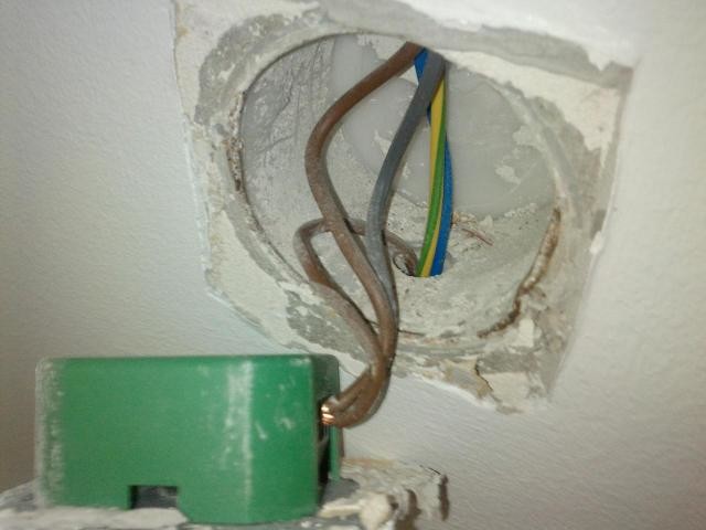

Installation av 12V halogenspot. Proppen går hela tiden.
Jag ber om ursäkt om denna fråga tidigare har ställts. Vänligen referera mig till aktuellt tråd isåfall.

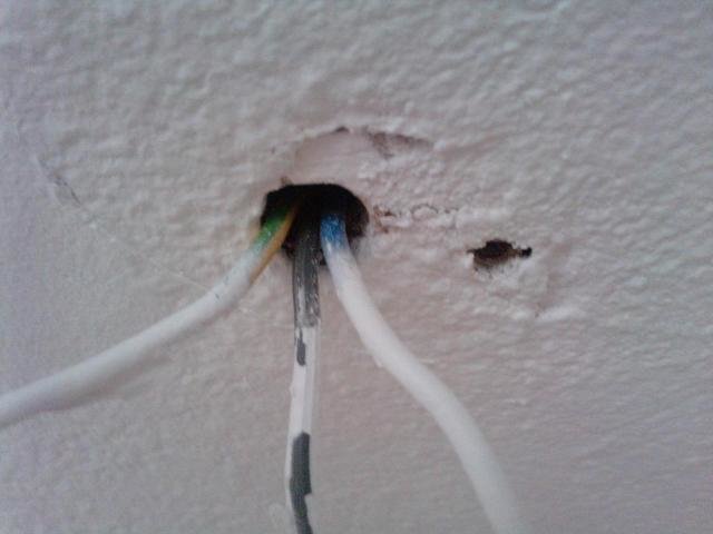

Jag har installerat spots i taket.
En regel har borrats fast i taket. En MDF skika sitter fastskruvad i denna. Två spotlådar á 3x35 W sitter fast i separata ramar i skivan. Således är det 210 W.
Transformator(12v) är kopplad till spotsen och har inbyggd överspänning och överbelastningsskydd och massa annan skit.
Sänkningen från tak är 150 mm vilket räcker gått och väl för lamporna plus att det är öppet på sidorna. Därmed kan vi skippa värme/brand/min. till takhöjd diskussionen.

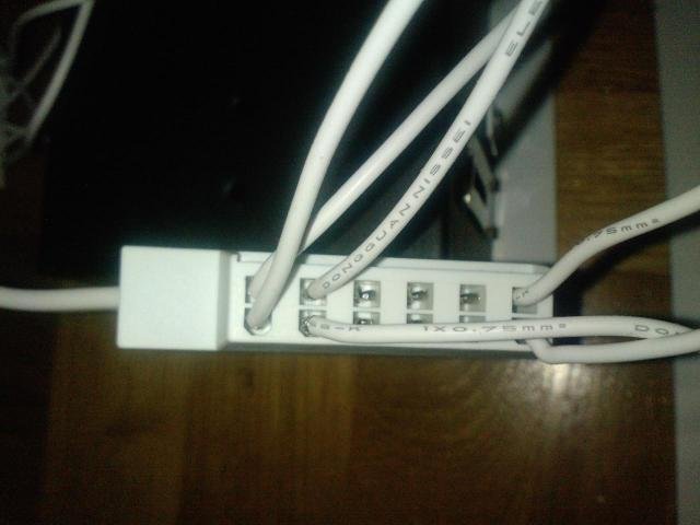

3x35w lamporna är kopplat till förgreningskontakt som sedan går in i transformatorn. Tranformatorn orkar 210W vilket gör att den går till alla 6 lampor = 210W via 2 förgreningskontakter.
Tranformatorn är sedan kopplat till takuttaget.
Innan jag installerade spotsen testade med att koppla en vanlig glödlampa till uttaget och det fungerade fint.
Nu när jag kopplar in kablar och sätter på strömmen så går proppen (det är typ ett modernade elskåp där en brytare går ner som man sedan får återställa. )
Alla artiklar (spots, kablar, transformator) är beställt via en hemsida (elbutik.se) som rekommenderats av en elförsäljare.
Mina fråga är, vad problemet är? Varför går proppen?
Jag har även försökt felsöka genom att koppla bara EN spotlåda (3x35w=105W) till uttaget via transformatorn och då också samma resultat.
Har även prövat med grövre lampkablar, men ingenting.
Så återigen, vad är problemet?
Tack för förhand. Är övertygad om att det finns någon som kan hjälpa mig.

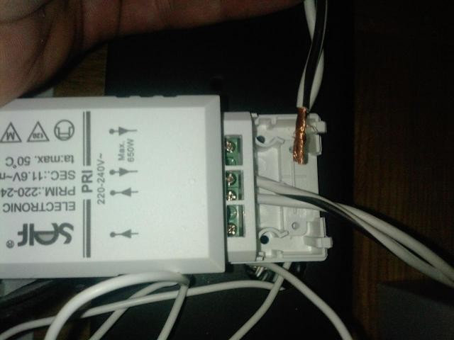

Har du kopplat rätt då? Tittar man lite på din ritning så skulle jag utan att behöva fantisera allt för mycket tänka mig kortis på sekundärsidan. Men jag kan ju även tyda ritningen fel iofs. Om du nu har på nolla till vänster och fas till höger på primärsidan så ligger - på vänster och + på höger på sekundärsidan. Du ska ju sen vidare till varje armatur ha en + tråd och en - tråd. Kolla det ordentligt igen.
Jag bifogar bilder längre ner så kanske det hjälper ditt svar GlufsGlufs. Tack för respons förresten !
Jag vill börja med att ställa en fråga. Spelar det verkligen någon roll, jag har aldrig fått svar på denna fråga? Lamporna vet ju bara att strömmen går runt, inte vilket håll de kommer ifrån. Speciellt när de inte ens är jordade?
Jag kan förstå att man ska ha brytaren på fassidan (ej nolla) innan transformatorn från takuttaget, men det med polaritet gäller väl inte sek. sidan?
Och om det är som du säger GLufsGlufs, kommer proppen att gå då? Det borde inte hända något alls eller?

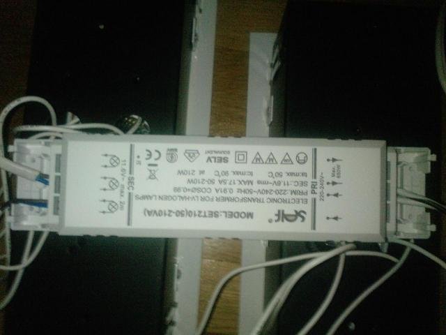

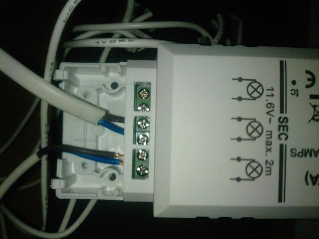

OM vi kollar på bilden så finns det inga markeringar på var + och - ska vara på sek sidan. Och på primär sidan finns inget som säger var nolla(blå) eller fas (brun) ska vara. Det borde väl vara markerat med L / N?
Det som rör till det ännu mer är att kablarna från lampa till förgreningskontakten är hel vita(ingen polaritet). Sen är själva förgreningens kontakter helt vita och symmetriska (ingen polaritet). Dock är samlingskabel från förgrening till transformator blå o brun, men hur kan jag skilja de på väget dit till transformatorn så att säga.
Och återigen så finns ingen polaritet markerat på primärsidan. Och inte ens vilken av de 4 hålen som tillhör respektive par. Förstår du vad jag menar? alltså ska jag koppla 1,3? 1,4? Ännu en jävel är att lampkabel som jag fick med som avgår från primärsidan, är svart/vit och svart? Vilken färg är vilken?
Puuuh. Förstår att det är mycket info, men vill få med allt för att få hjälp med tråden. Det är nämligen svart i lägenheten på nätterna. Jag lysar upp lägenheten med en sketen arbetslampa

vid snabb titt så ska du nog koppla de 2 trådarna på primärsidan på de 2 pilarna in mot trafon.
Dom 2 pilarna ut är om du ska fortsätta till en annan trafo eller belysning, vilket gör att de 2 mittingångarna är en gemensam punkt som då skapar kortis om du både lägger fas och nolla där :/ kan ha fel men så tyder jag det.
Sekundärsidan och "kopplingsplinten" ser ju rätt ut men sen är det frågan med primärsidan. Jag undrar om inte fas och noll ska in på dom två skruvarna åt vänster och vill man gå vidare med 230V så gör man det på dom två till höger så om det är så och du har kopplat som nu så har du kortis på primärsidan.
Edit: som Retardo skrev, på pilarna in alltså.....

Det stämmer nog alltså som ni säger, Glufs och Retardo.
Jag tolkade det som ni förstår att ena IN-pilen är att strömmen ska IN i transformatorn och sedan ska strömmen UT från transformatorn(UT-pilen) (dvs där egentligen fortsättningskablarna ska sitta på IN-pilar på nästa eventuella transformator).
Det förklarar varför det står 650 W på UT-sidan också (dvs pilar UT från transf.)
Jag tolkar det som att hela systemet orkar max 650 W, (trots att man har transformatorer på vägen till repsektive lampor)? Detta är iofs inte aktuellt för mig då alla 6 lampor går till samma transformator. Och MDF-plattorna ligger i separata rum i lägenheten.

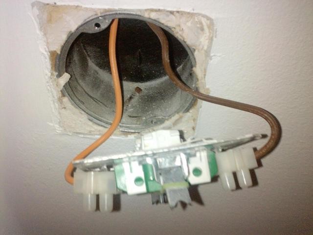

MEN, behöver jag tänka på strömbrytaren i hallen? Alltså finns det olika typer av strömbrytare, typ för halogen 12/230V, glödlampa, lågenergi, LED, lysrör,..... etc....... och behöver den isåfall bytas ut till rätt typ. Vet nog svaret på frågan men vill vara säker när det kommer till el. :S

Ja, ström in på dom två skruvar åt vänster och sen vidare på dom två till höger och sen lika på nästa trafo, dom som kommer från trafo 1 ska in på de vänstra skruvarna i trafo 2 och sen vidare till trafo 3 på dom högra osv osv. Sen måste jag för formens skull fråga, är det verkligen 1,5 mm2 trådar som för med sig 230V?
Sekundärsidan är rätt, ringen med ett kryss symboliserar armatur/ljuskälla och strecken visar att det är på respektive skruv som + och - går ut.
Nä, en "vanlig" strömbrytare funkar på allt (inte saker avsäkrade med mer än 16A enligt dom flesta fabrikanter) och det är ju 230V du bryter så på det viset är det bara att låta det vara. Om du är säker på att din dimmer inte klarar av trafo så måste du byta, jag vet ju inte vilken modell och ålder du har men de flesta nyare funkar på glöd, halogen och trafo i samma dimmer. Däremot så är det lurigt att dimmra lågenergi och LED.
Din trafo fixar max 210W så du ligger och slickar på gränsen och du bör heller inte ha längre kabelväg från trafo till lampa på mer än 2 meter som det står på sekundärsidan av trafon. Men om jag fattar dig rätt så har du flera trafos som vardera maxar 210W alltså? I så fall så ska det som följer på i 230V vidare från trafo 1 inte överstiga 650W. Hängde du med där?

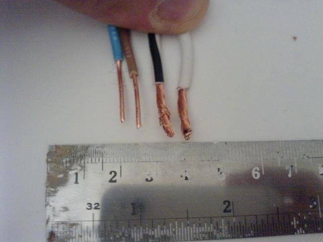

Sen måste jag för formens skull fråga, är det verkligen 1,5 mm2 trådar som för med sig 230V? Detta vet jag inte, men jag bifogar med en bild. Den svartvita fick jag med när jag köpte paketet, säljaren rekommenderade den kabeln. Den andra(blå/bruna) köpte jag själv på byggvaruhus. Jag träffade av en händelse en elektriker där, och jag berättade att jag ville dra kabel från takuttag till transf. etc. och han rekommendera den tjockleken(blå/bruna alltså), sa att det var "fina" grejer.

Yes, frågade säljaren om detta med antalet W. Han sa att det inte är problem, då det uttryckligen står att den klarar det, sen finns garanti etc.
Gällande kabellängd på sek. sidan, så är kabeln till lampan från trafo !10cm!. På så sätt är säker. Trafo ligger jättenära armaturerna.

Dåså, då verkar det vara ok med kablarnas tjocklek, svårt att se på bild och fundersam blir man när dom såg ut som högtalarkablar till form och färg

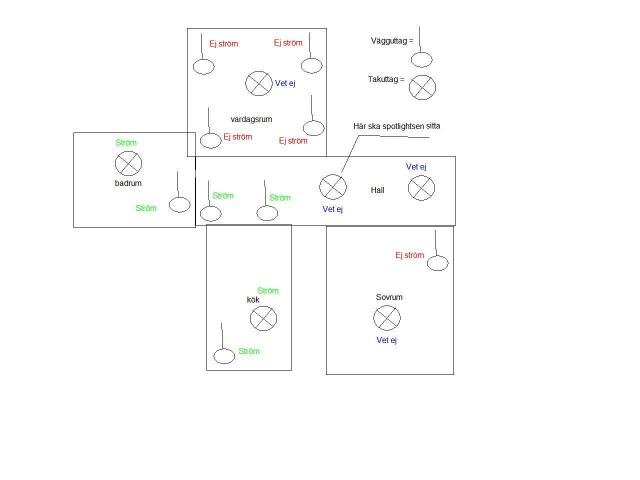

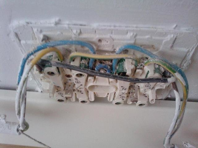

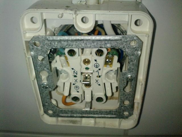

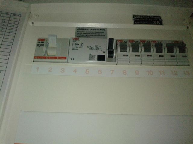

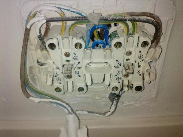

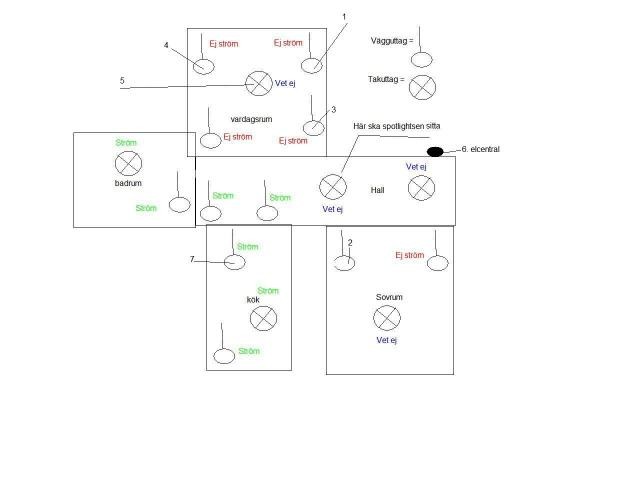

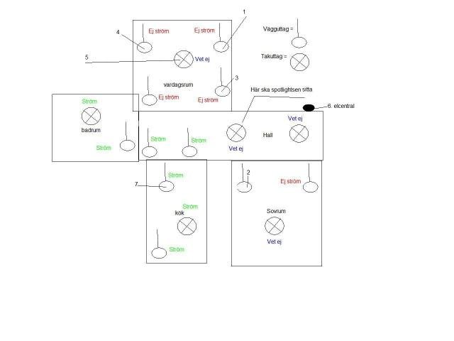

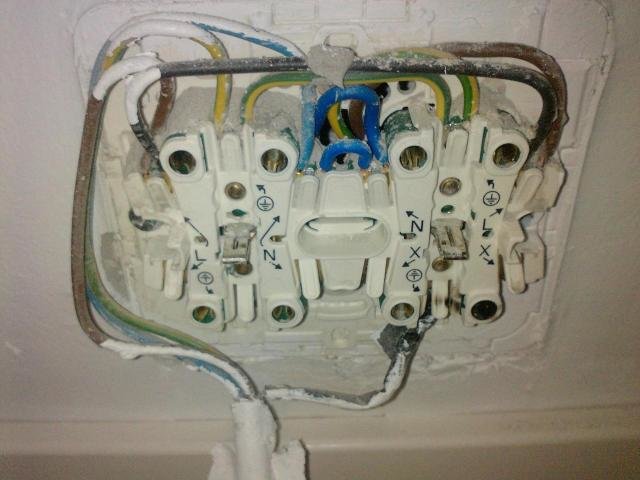

Fick det inte att fungera trots allt.
Jag bytte till en helt ny transformator men inget ljus. Dock går inte proppen.
Men jag upptäckte även att jag inte har ström från vägguttagen. Inte alla rummen dock. Har ingen ström från vissa vägguttag i hallen. Har inte testat om det finns ström från takuttag i hallen (där lamporna ska sitta) (förut så funkade det) och ingen ström i intillliggande rum (både vardagsrum och sovrum). Jag kan tillägga att alla uttag/kontakter hade ström förut.
SE BILD
Och jag fattar inte hur kablarna är dragna i lägenheten.
Kan tillägga att de har gjort ny installationen runt 2002. Lägenheten är byggd -69.
De drog de alla nya kablar utanpå listerna så de är väl synliga och installerade även ny elcentral/proppskåp
Tack på förhand för hjälp.

Precis som nsiak säger. Har du 3-fas till din central och ungefär en tredjedel av dina uttag och lampor inte funkar så har en huvudsäkring gått. Om du inte vet om du har trefas så kan du kolla det genom att se hur många säkringar du har till tex spisen som i det fallet borde vara en trefas spis.

Jag har även tagit lite bilder på uttaget om det är till någon hjälp. Har tagit bort plastkåporna då jag ska ersätta de till eljo/solid... nåt snyggare.
Jag har INTE klippt, tvinnat, skurit i några kablar, utan de såg ut så vid inflyttning eftersom det är kunskap jag inte besitter.
Det där med att kolla huvudsäkring, byta den, etc. Är det något jag kan göra själv (med god kännedom) eller måste jag kalla elektriker. Kan jag testa den/se om den är sönder på elboxen?
SE BILDER
Varje respektive bild på uttag framgår av skissen var de är placerade, om det nu har betydelse.
