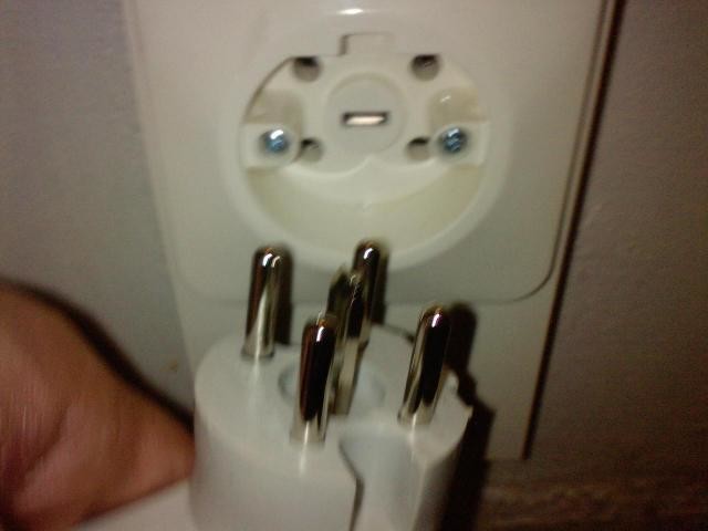

Tog ett kort på spisens uttag.
Avslöjar det om det är 3 fas eller inte?
Ska jag kolla något annat för att vara säker, ta andra kort? Hojta isåfall Retardo.

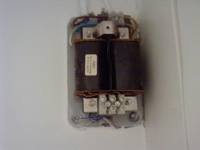

Här kommer lite mer info och bilder (som om det inte har räckt hittills d^_^b), vet inte om det är till någon hjälp.
Hittade ett metallisk skåp precis till vänster om proppskåpet som ser ut som något från forna svea rike
Här kommer bilder på skyddhöljet och hur insidan ser ut.
Du har trefas.

Höll på att glömma....det där är mest sannolikt en trafo till din "ding dong". Den får strömmen i ovansidan och teletråden på undersidan går då till ringklockan (eller kopplingsdosa för att dela sig till ringklocka och knapp.
Om du är nyfiken så kan du bara koppla ur en av dom nedre trådarna och funkar inte klockan då så är det trafo till "ding dongen"

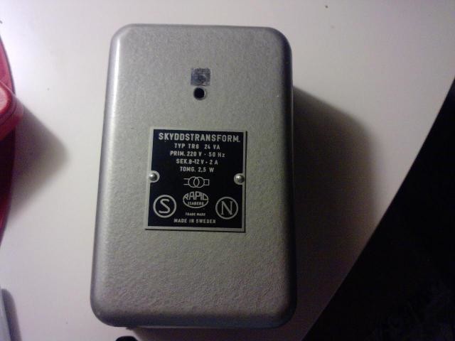

Här kommer en update.
Fastighetsskötaren bytte en bränd huvudsäkring. Efter det funkade all el i lägenheten.
Jag testade och kopplade in spotsen --> inget ljus.
Nähe tänkte jag, det kanske ändå är transformatorn som gått. Jag bytte till en ny --> inget ljus.
Kanske är det, trots att det står 210 W på transformator, att den inte orkar driva 210 W ljus, eftersom det är på gränsen. Så jag kopplade endast in 3 spots --> inget ljus.
Jag bytte ut halogenlamporna till nya --> inget ljus.
Jag trippelkollade alla kablar, att de satt rätt, och tripplekollade igen --> inget ljus.
Jag testade även takkablarna med separat lampa --> ljus. Så ström har jag från taket.

Fan vad gött (som man säger i göteborg). Fick det att fungera.
Jag testade med en helt ny transformator som var tänkt att sitta i vardagsrumstaket. Den var aldrig testat då dimmern i vardagsrummet endast orkar 300 W. Dessutom är den för 230V lampor. Så jag kopplade aldrig in något där.
Hur som helst funkar det nu, och problemet låg hos de 2 tidigare transformatorerna som jag har bränt.
Är inte mer än att man får beställa 2 st nya och så har man lärt sig --> pilar IN i transformatorn är där 230V strömmen ska in, och pilar UT är kablar till nästa eventuella transformator. d^_^b
Tack för hjälpen alla och du nsiak som benade in problemet. d^_^b
Och ett STORT STORT tack till dig GLUFS, du har svarat på många frågetecken på vägen. Lärt mig en del . d^_^bd^_^bd^_^b
Du har bränt av en intern ledare i transformatorerna. Det går förmodligen enkelt att laga om man kan öppna dem, men testa först att ansluta 230V till UT-pilarna i stället. Det kan fungera trots en avbränd intern ledare.
