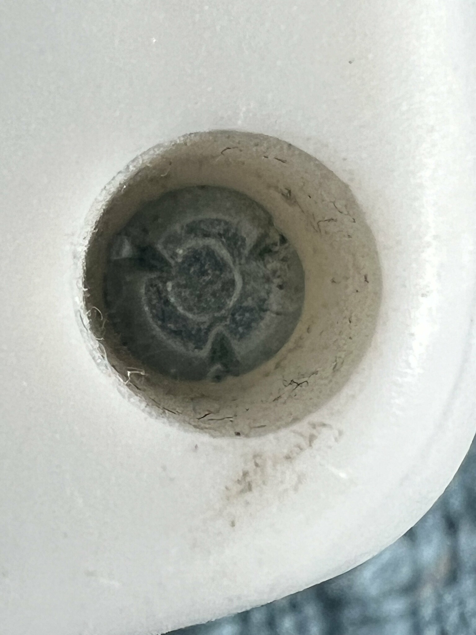

Någon typ av säkerhetsskruv är det där.
Det är egentligen inte meningen att man ska öppna där.
https://wolfliving.tumblr.com/post/183450493991
Den har nog inget namn. Det är bara någon special skruv som tillverkaren har valt för att du inte ska pilla på insidan av vad det nu är.
vad jag får fram är det någon typ av "Spanner Slotted Tamper Proof"
Tri-Groove, https://www.extreme-bolt.com/tamper-resistant-security-screws.html
https://www.amazon.com/Tri-Groove-Tamper-Security-Driver-Sockets/dp/B071YVWMX4
https://www.zoro.com/eazypower-triple-groove-scrty-screw-sttr-sizes-1-4-35933b/i/G1116199/
https://www.bcsiteservice.com/product/anti-theft-tri-groove-security-bolts/
Ser mer ut som en nitad skarvsladd än ett uttag. Har inte sett ett uttag som inte är meningen att man ska kunna öppna och koppla in kablarna på. Är det som jag misstänker på en skarvsladd så hjälper det troligen inte att lyckas öppna denna då det säkert då är nitade anslutningar där innanför oxå.
