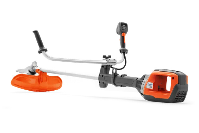

Jag har länge kört en gammal ärvd bensindriven röjsåg, men nu har jag tröttnat på avgaser, oljud och krångel. Jag funderar på en batteridriven Husqvarna röjsåg.
Modellen 535iFR verkar rejäl, även om den är rätt dyr med 9.290 kr utan batteri. Den kommer användas mestadels till att röja buskar, gräs och ibland mindre träd.
Någon som har denna eller någon annan batteridriven röjsåg? Kommer jag bli nöjd eller sakna min bensindrivna Jonsered? Batteridriven Husqvarna röjsåg 535iFR i grå och orange, designad för att röja buskar, gräs och mindre träd.

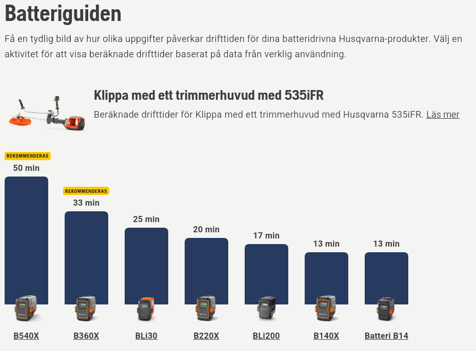

Beror ju helt på vilket batteri man har. Tänk också på att batteriet räcker längre när man stövlar runt i skogen och tar ett trädskott här och där än om man trimmar med full spätta mer eller mindre kontinuerligt. Den drar ju i princip inget batteri alls på "tomgång".
Se Husqvarnas batteriguide, den är hyfsat rättvisande tycker jag:
https://www.husqvarna.com/se/utforska-och-upptack/batteriguiden/
Diagram över drifttider för olika Husqvarna-batterier med trimmerhuvudet 535iFR, från 50 min med B540X till 13 min med Batteri B14.
Det största B540X-batteriet kostar strax under 10 lax.

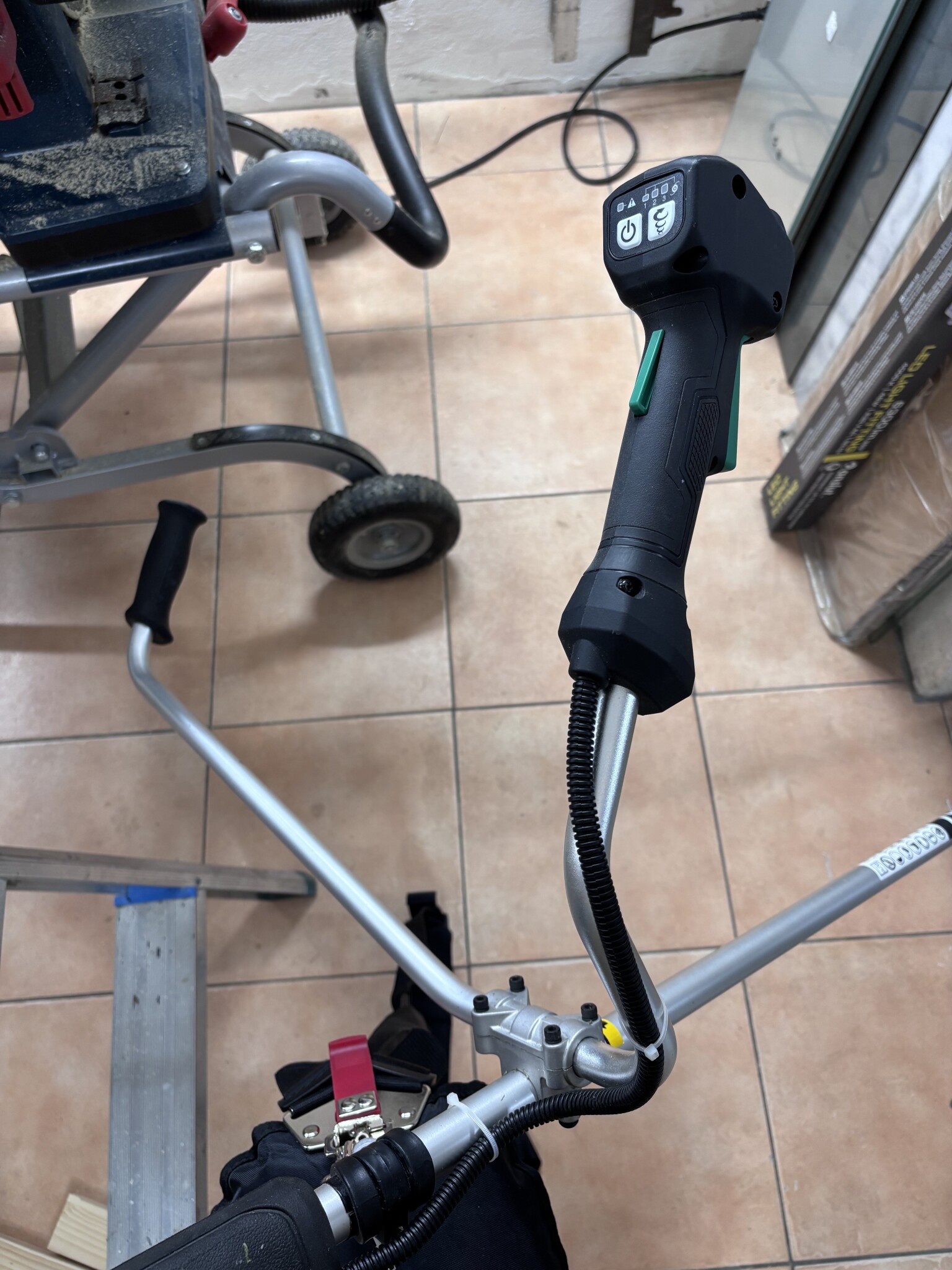

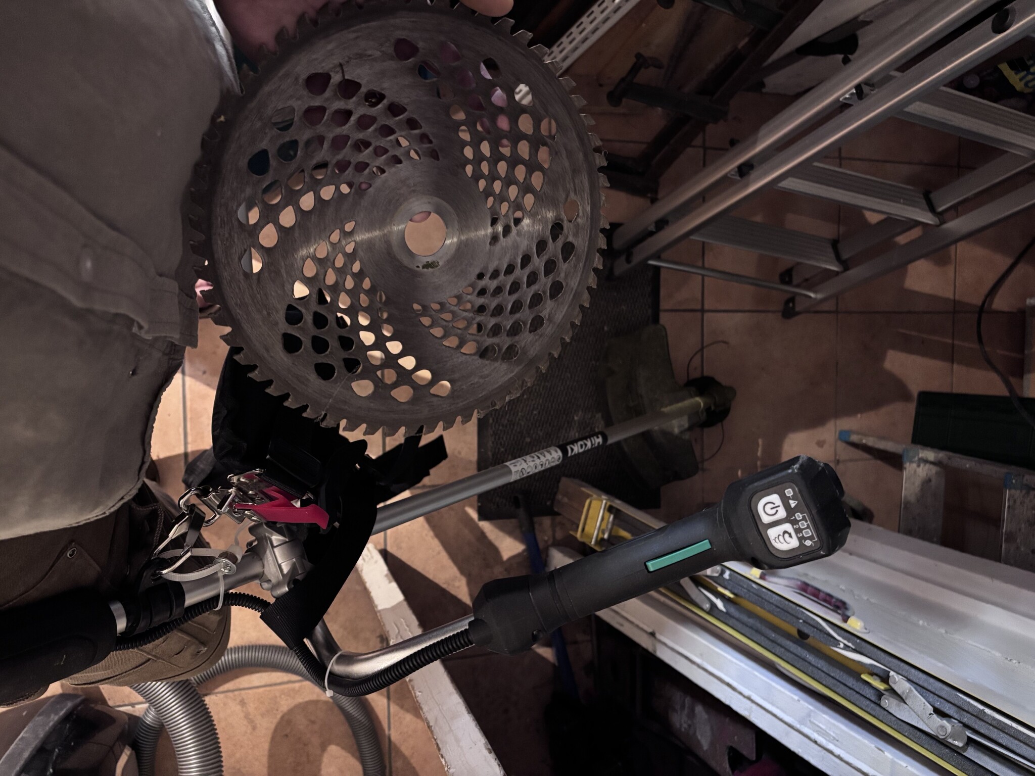

Handtagen ser väl ut som på de flesta röjsågar tycker jag? Rensåg med perforerat blad, del av röjsåg ses i en verkstadsmiljö, med verktyg och stege i bakgrunden.
Handtag och styre på en röjsåg, placerad på ett golv med kakelplattor, nära en verkstadsbänk och en metallstege.
Jag använder mina vanliga Hikoki 36/18 multivoltbatterier 4/8 Ah. I villaträdgård räcker ett, vid fritidshuset går det åt ett antal om en kör en hel dag. 3 stycken går fint att rotera på laddaren men brukar ha fler då det är samma som motorsågen och jag är för bekväm för att flytta växla.

Du har rätt. Jag hade hittat CG36DCL, som har ett annat handtag.
https://maskinonline.se/sv/products/hikoki-cg36dcl-grastrimmer-36v
