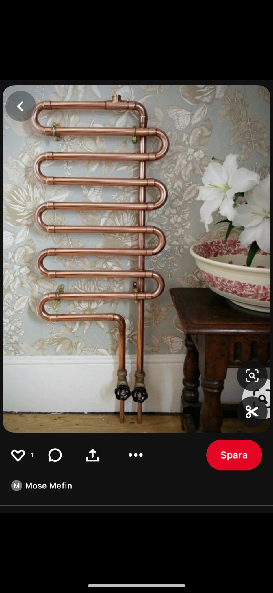

Är sugen på att tillverka en handdukstork av kopparrör för att fungera som en kombination av ledstång, radiator och handdukstork till vår lilla gästtoalett. Se min inspobild nedan.
Har någon gjort detta och kan ge lite tips?
Skulle också vilja veta om vad man kan få ta i 180 grader rörböjar av 22mm kopparrör och några snygga vred. Alla tips mottages gärna.
Koppar är väldigt snyggt, tycker jag. Mjuklöder du får du väldigt fina skarvar.
Men, som handdukstork och framförallt ledstång är det inte så bra. Koppar ärjar och grönfärgar handdukarna och som ledstång är den för svag. Såvida du inte går upp i dimension ordentligt.
Oj, tack för väldigt bra input. Kan man behandla rören med något för att komma runt detta? Och kan man inte lösa ev. svaghet med att skruva fast fler rörsvepar, handtag blir väl mer i nödsituationer…?
Det går antagligen att klarlacka och montera fler klammor. Men då blir det mer ett handtag istället för ledstång.
