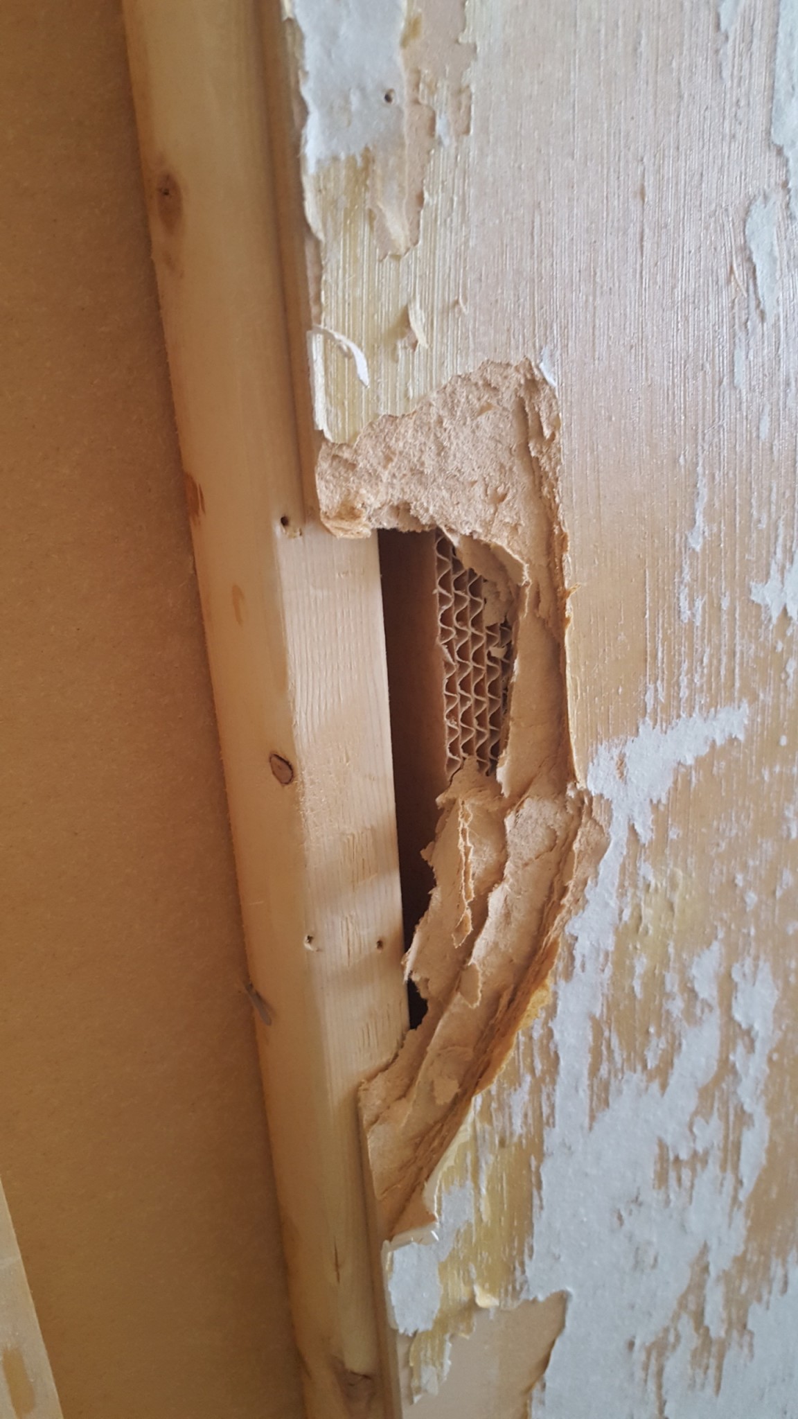

Ska precis igång och renovera badrummet i vårat (prefabricerade?) Fogelforshus från -72. När jag börjar riva ner de icke bärande innerväggarna som består av 11mm MDF-board, upptäcker jag att det bara sitter vertikala träreglar mellan väggsektionerna(som kan vara upp till 120cm breda). Där emellan verkar det vara "reglar" bestående av veckad papp, typ wellpapp som är limmad mellan MDF-skivorna. Hade tänkt att ta ner MDF-skivorna, regla upp med C-C 30cm och därefter sätta dit 15mm plywood och gips innan kakling, men då det verkar vara näst intill omöjligt att få loss MDF:en så blev jag osäker på hur jag ska göra...
Vill ju inte att kakel eller fogar spricker p.g.a. rörelser i den färdiga väggen p.g.a. att den blir för vek. Har kommit fram till följande två alternativ...

Har du provat att såga upp MDF:en i det rum du renoverar och försökt få loss den från wellpappen? Tycker det verkar sitta som attan.
Skulle ju kunna såga upp väggen i sektioner och bryta bort MDF:en, och sen sätta reglar på C-C 30 isch. Då måste jag i och för sig limma reglarna i det motstående rummets MDF. Vill ju inte ha några skruvar i hall- och sovrumsväggar

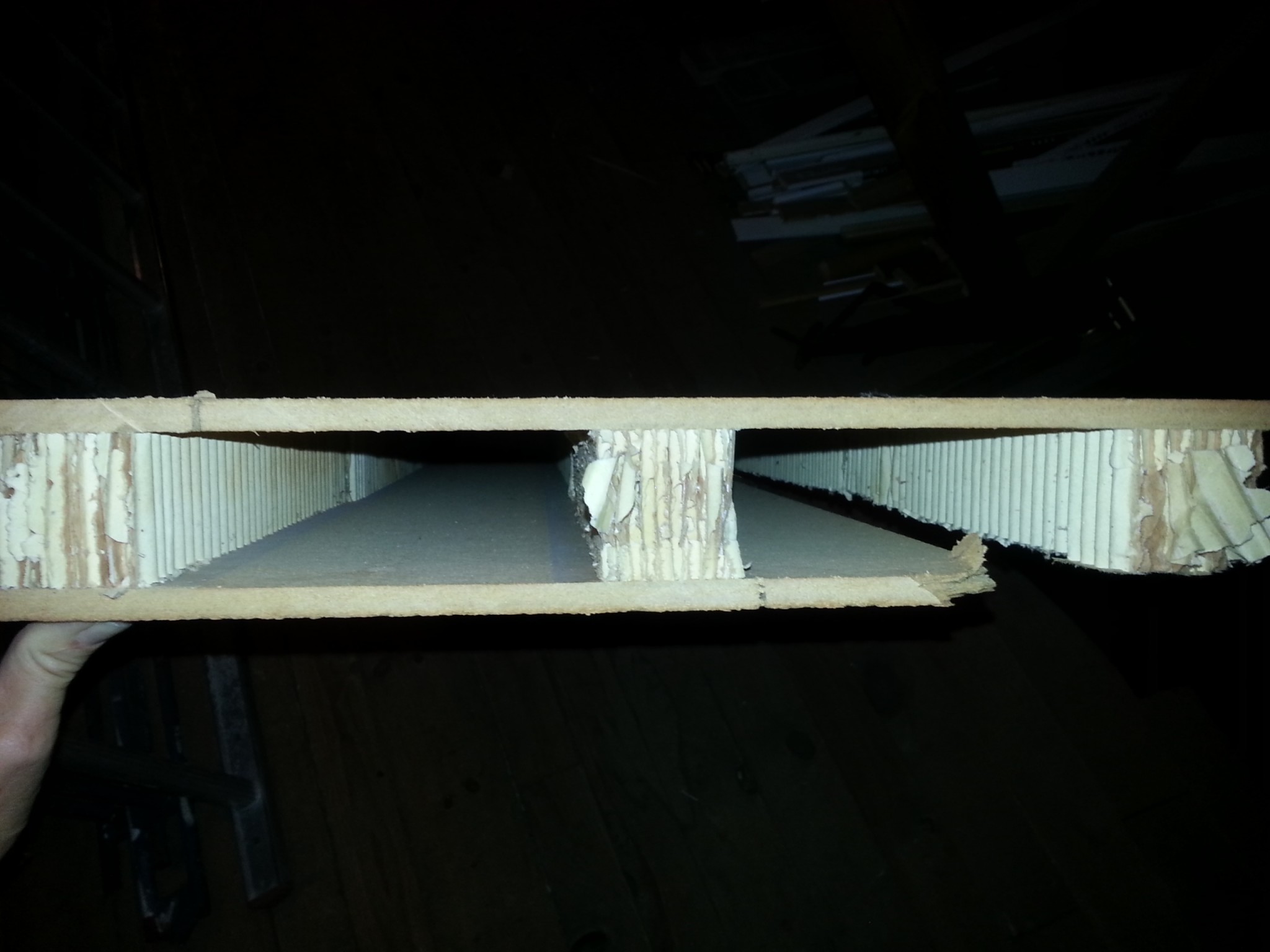

Bara en formsak, men ändå, det är inte mdf, det är ngn form av skiva såsom masonit el tretex. Tror inte att wellpappen var för ljudet utan för bärighet/styvhet. Många simpla innerdörrar består av en klen ram av massivträ, tv skivor masonit och wellpapp/bikakepapp i mellanrummet, allt limmat ihop. Blir en lätt och hyfsat stabil konstruktion.

Håller med oldboy, pappen är för att styva upp skivan.
Bästa är väl att lossa skivan på badrumssidan och skära loss pappen och ersätta med reglar, alternativt att sätta reglar bredvid.

Vi har också papp som distansmaterial, tvärwellit eller wellit som det också kallas. Dock spånskivor som skivmaterial. Poängen med tvärwellit är att det är billigt, lätt och styvt. Det är uselt ur ljuddämpningssynpunkt.
Jag har rivit skivmaterialet på ena sidan av en vägg och det gick bra i vårt fall. Man får såga bort skivan i mindre bitar försiktigt med cirkelsåg. Sedan bryter man bort tvärwelliten för hand eller något lämpligt handverktyg, försiktigt. Sedan limmade jag fast nya reglar mot den motstående skivan med konstruktionslim, typ PL400. Därefter satte jag i mineralullsisolering och skruvade på nya skivor. Under momentet när man bara har ena skivan fritt måste man vara mycket försiktig, den är rätt sladdrig.

Jag har precis påbörjat renoveringen, och har kommit fram till exakt samma sak som du beskriver.f91jsw skrev:Jag har rivit skivmaterialet på ena sidan av en vägg och det gick bra i vårt fall. Man får såga bort skivan i mindre bitar försiktigt med cirkelsåg. Sedan bryter man bort tvärwelliten för hand eller något lämpligt handverktyg, försiktigt. Sedan limmade jag fast nya reglar mot den motstående skivan med konstruktionslim, typ PL400. Därefter satte jag i mineralullsisolering och skruvade på nya skivor. Under momentet när man bara har ena skivan fritt måste man vara mycket försiktig, den är rätt sladdrig.
Jag är snart klar med första väggen och det nyrenoverade sovrummet på andra sidan verkar intakt
