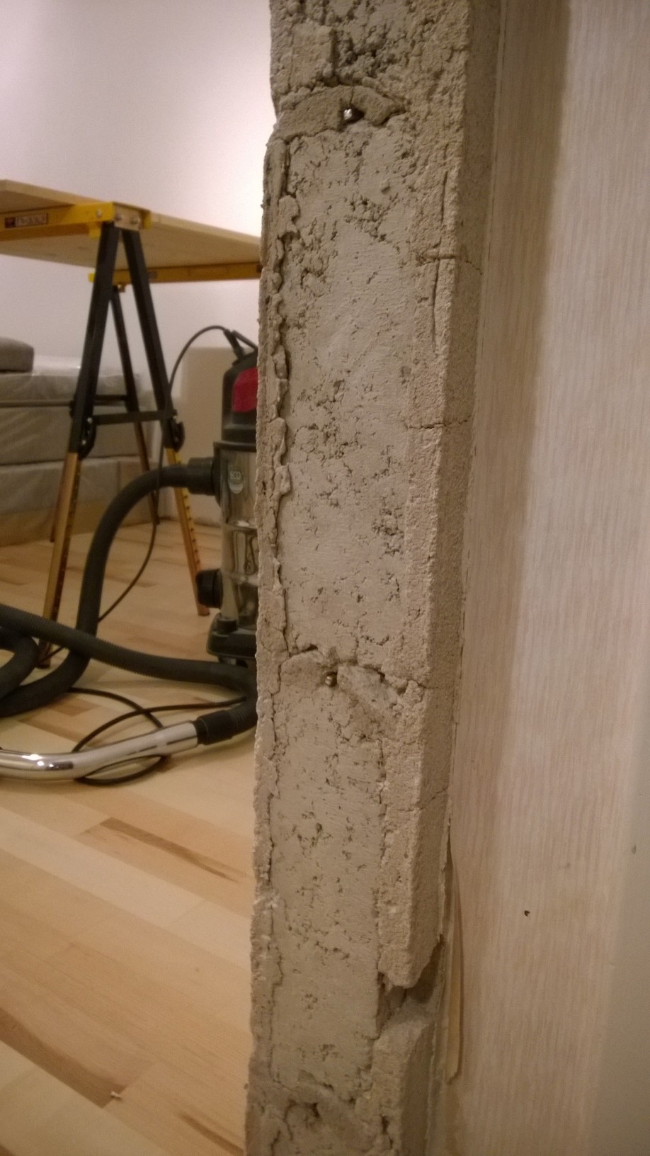

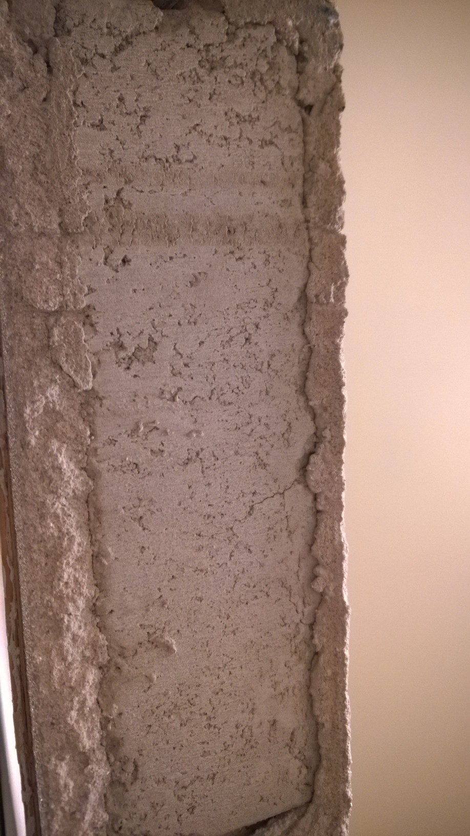

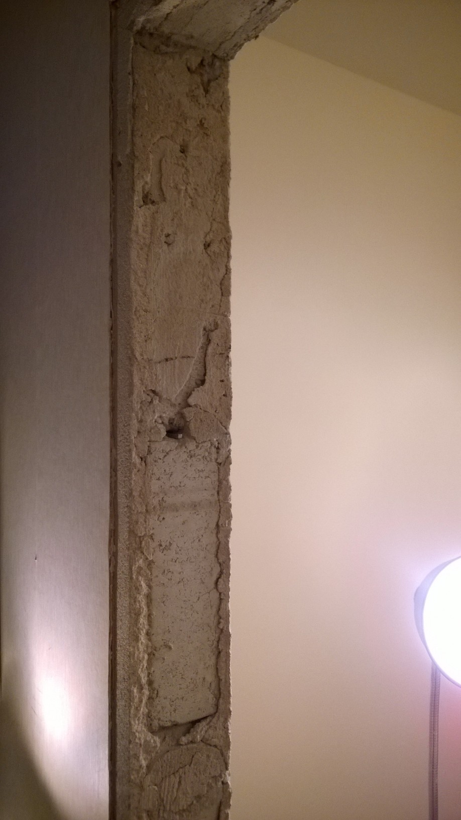

Har precis rivit bort en av dörrkarmarna i vår lägenhet byggd 1950. Funderar nu på vilken skruv jag ska använda för att fästa karmhylsorna till den nya karmen och valet står mellan betongskruv och lättbetongskruv (dvs. varianterna som inte behöver plugg). BIfogar bilder på hur väggen ser ut.
För ett otränat öga ser detta ut som någon form av murade block, och även en tegelsteg verkar titta fram. Vad tror ni?

Det var ganska hård betong i väggarna, definitivt inte lättbetong. Dock ingen match för borrhammaren
Det slutade med att jag använde plugg och vanliga skruvar istället. Dels för att jag misstänker att betongskruvarna utsätter väggen för en hel del kraft (risk för spräckning) samt att möjligheten att demontera och justera karmen blir större med plugg.

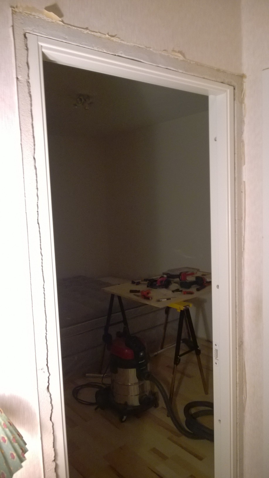

Resultatet:
