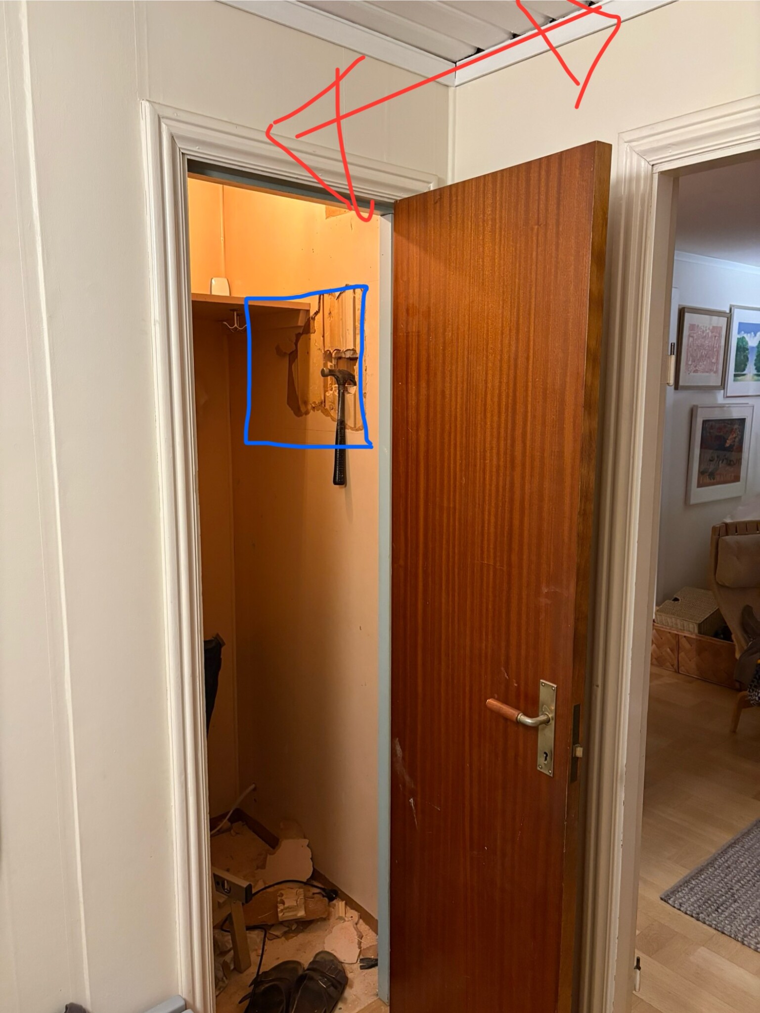

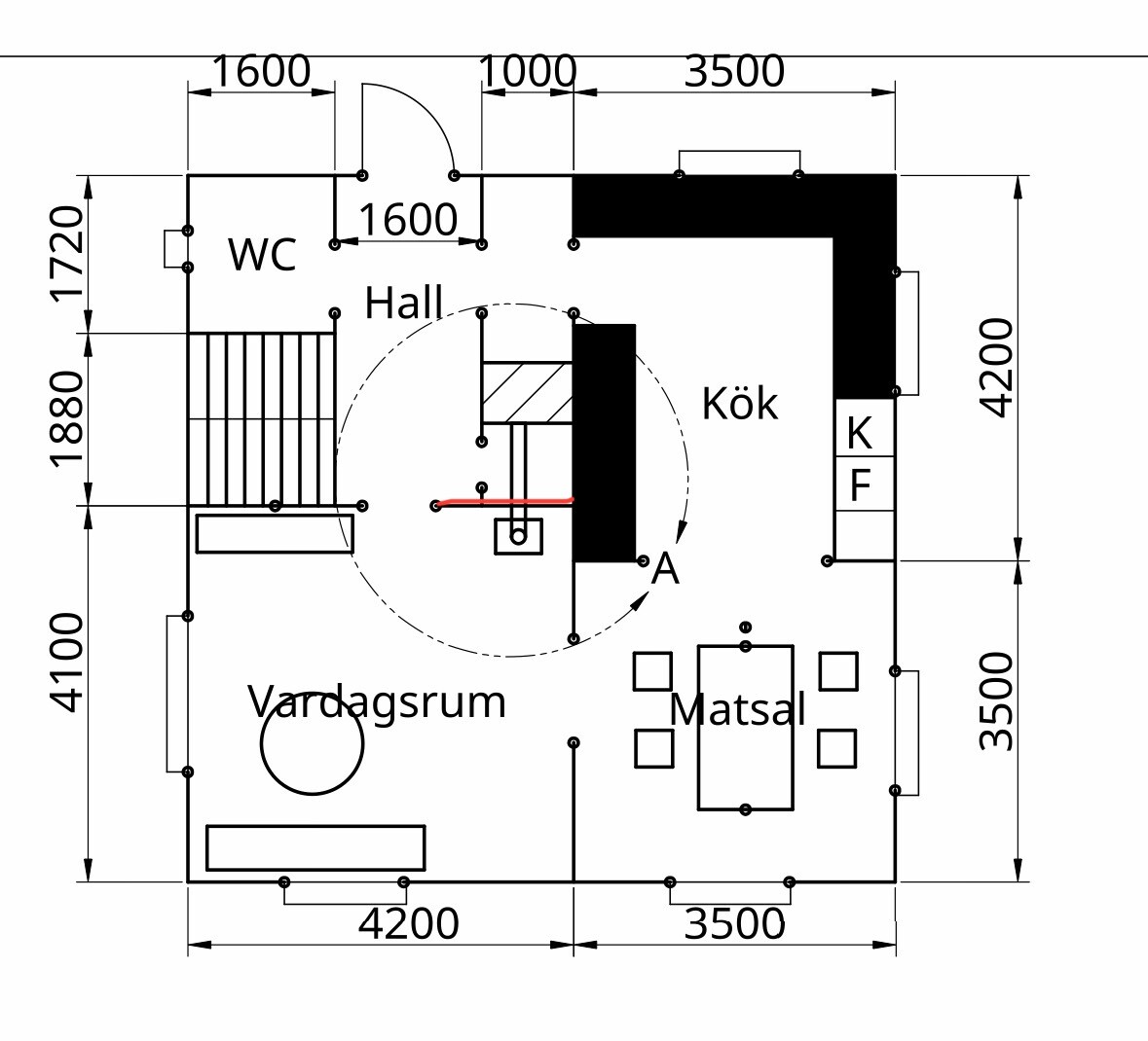

Ska ta upp ett hål (50x50cm, markerat blått på bild) i en innervägg för schakta upp och göra en genomföring för skorsten.
Taknock går i väggens riktning, markerad med röd pil på bilden.
Undrar nu om väggen jag ska igenom kan vara bärande
Huset är byggt 1958. 1,5plan. Finns inga originalritningar
Tack på förhand!
  • Dörröppning med delvis rivet väggområde markerat i blått, taknockens riktning markerad med röd pil, verktyg hänger på väggen.
  • Planritning av hus med markerat 50x50 cm hål i vägg för skorsten, taknock markerad med röd pil. Vardagsrum, kök, WC, matsal och hall visas.

1,5 planshus och vägg under taknocken är mycket ofta bärande.
