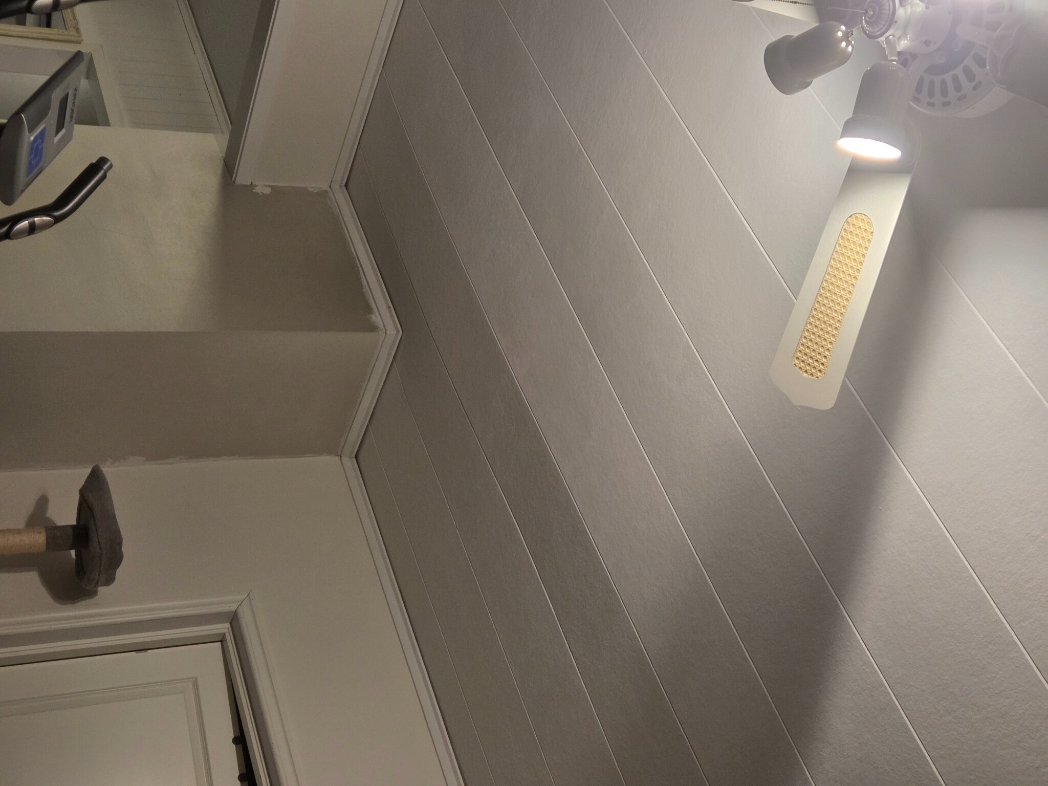

En del av innertaket buktar ned i vardagsrummet. Hur fixar man enklast detta?
  • Innertaket i vardagsrummet visar en buktande sektion nära en lampa, med en trowel lutad mot väggen.
Tretexskivor som släppt, sitter med massa småspik men dom håller inte. Finns inget osynligt sätt vad jag vet att lösa det. Dra ett gäng gipsskruv i skarven samtidigt som du stöttar upp skivorna borde hålla ett tag.

Taket ser ut att vara av porösbord, dessa var spontade för dold spinningen. Rekomenderad spik var boardspik (typ pappspik fast med mindre skalle) det var lätt att slå bom och skada sponten därför började man använda häftpistol istället men för kota klammer och för glest gjorde att det inte håller. Svårt att laga efterhand. En idé kan kanske vara att trycka upp och spik rakt igenom spackla limma glasfibervävi hela taket och måla. Mycket jobb men blir inte så dumt.

Borde inte kunna trilla ner eftersom plankorna ligger mot taklisterna?
Enklaste sättet är att skruva fast med gipsskruv taket kan rasa ner om man har otur skivorna är ganska sköra. Försök inte sätta väv o spackla då kan du lika gärna riva allt o sätta upp gips det är den bästa metoden
Hade samma problem, letade rätt på regel och drog några skruv. Sedan spackel i hålet där skruven gick i och målning som ändå var på gång. Syns inget och hållt över fem år hittills
Taklisterna håller inte i nåt tak om det är på väg ner.
