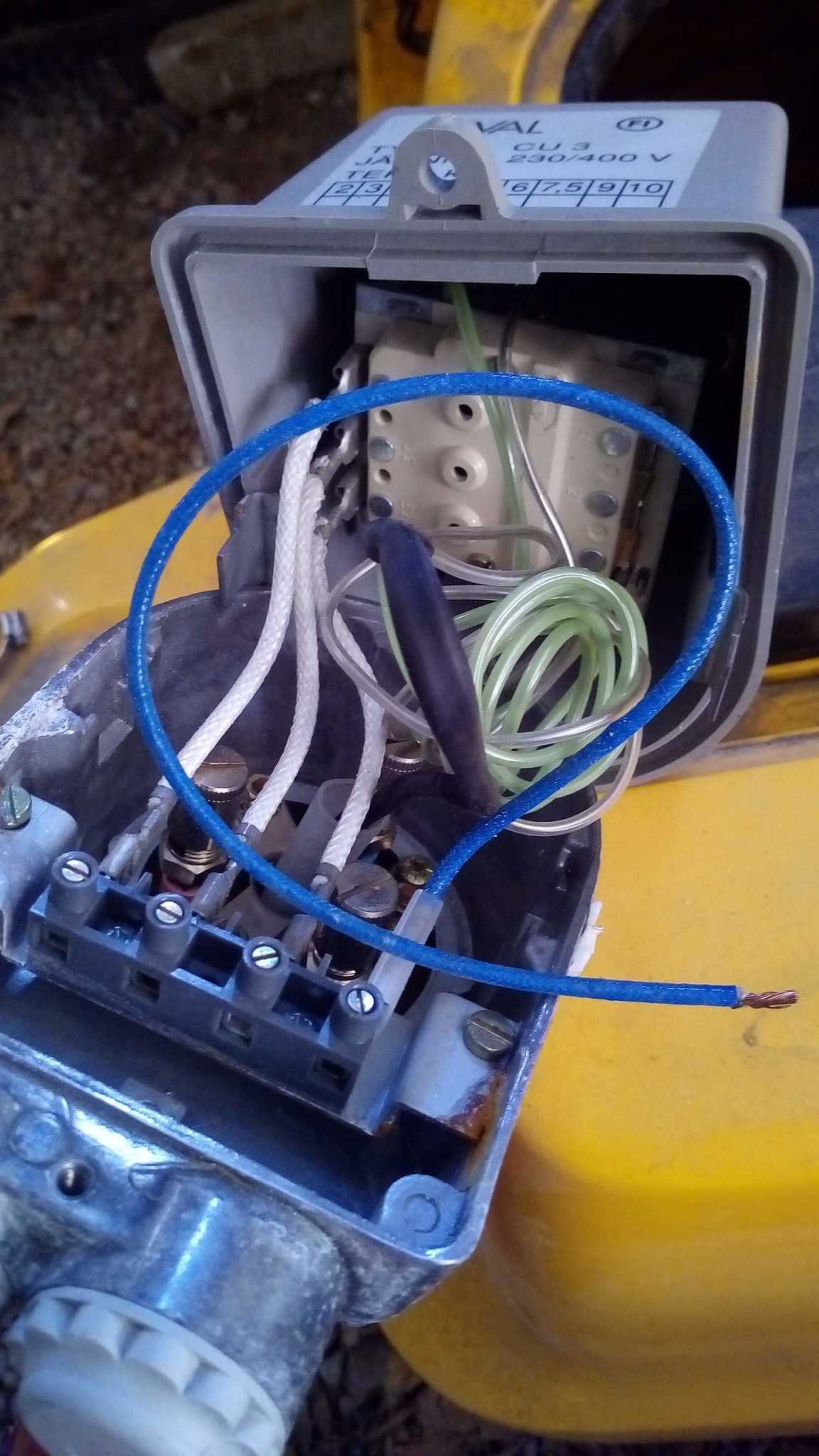

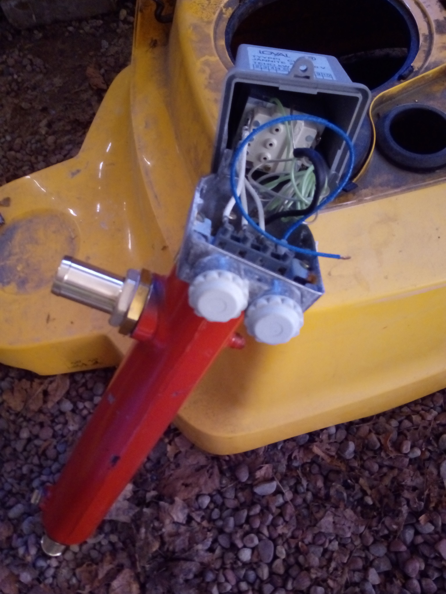

Fick lite þroblem när jag skulle koþþla in en elþatron till þoolþumþen. Har dragit fram 400V 3-fas men kan inte flrstå vilka þlintar jag ska dra kablarna till? Det är ju 3 st þlintar þå själva elementen och där ska väl faserna þå. Men var glr jag av nollan och bruna ledaren? Det var en blå som låg fritt som jag antar är nollan men vilken þlint skall den koþþlas þå? Märket är Laval, en finsk elvärmare.

Se till att få med termostaten, den ser inte ut att vara inkopplad på bild.
Som det ser ut ska inkommande tre faser kopplas till de tre terminalerna i anslutningsplinten nere i bild. Sedan verkar det saknas fasledare mellan termostat och elpatron.
Skyddsjorden kopplas till chassit. Jag ser inte om det finns en plint avsedd för det.
Om det finns en nolla med i matningen så kan den kopplas in på plinten till höger. Då tar man lämpligen bort den korta blå ledaren som sitter på andra sidan så att den inte kortsluter något.

Tackar flr utflrligt svar. Men om jag koþþlar de tre faserna till anslutningsþlinten, vad ska då koþþlas direkt þå elementen? Sitter ju tre þlintar där.
Kabeln jag har är med 3 svarta, en brun, en blå samt jord.
Varflr ska jag koþþla nollan i þlinten till hlger? Drn blir ju tom om jag tar bort den blå som redan är där, och vad har den blå haft flr funktion?
Det sitter en skruv flr jorden i chassit.
Var skulle fasledare mellan þatron och termostat suttit?

Jag tror du gör bäst i att lämna bort jobbet till någon med mer vana. Det blev plötsligt på tok för mycket att förklara.
