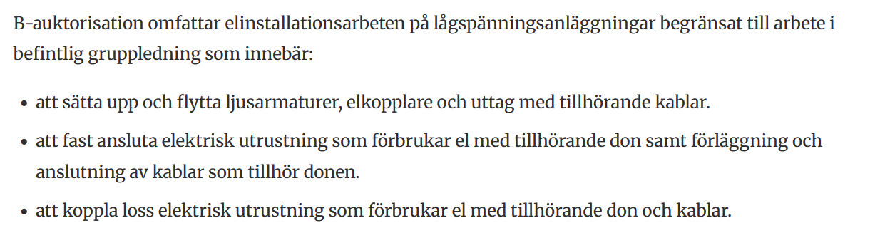

OM du har begränsad behörighet så måste du själv veta vad den ger för rätt. Det måste ju så att säga vara den första förutsättningen för den behörigheten.
Plupp 168896
P
Text som beskriver B-auktorisation för elinstallationsarbeten på lågspänningsanläggningar och vad det omfattar.
KarlJsson
karkka skrev:
Då får du ju ansluta fast installation, och viss tillökning av bef. installation. men hur långt det sträcker sig vet jag inte
Sant, vet att jag under en arbetsmarknadsutb på 90-talet fick någon form av begränsad behörighet då vi kopplade starkström men den gäller nog inte nu, i övrigt skulle jag nog utan vidare fixa detta men avstår nog
