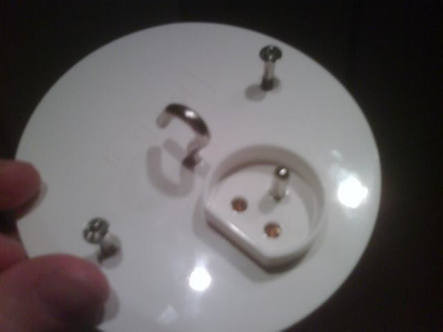

Hej hej,

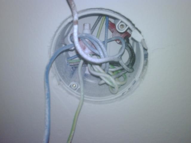

I ett av våra sovrum har vi ett lamputtag där det sedan inflyttning hänger ut tre kablar; en brun, en blå och en gulgrön. (Egentligen går det flera liknande kablar men flera verkar uppsamlade och endast tre sticker ut ur hålet i taket.)
Huset är från 1995 och jordade uttag finns överallt.
För att koppla in en vanlig taklampa köpte vi ett takdoslock ("2-pol+jord") med en krok. I takdoslocket tänkte vi sedan koppla in själva lampan vars kontakt består av två stift.
Frågan är nu hur kablarna ska kopplas in takdoslocket? Takdoslocket har tre ingångar, en är märkt med jordsymbol, en märkt med "N" och en märkt med ingenting.
Vi tror att den gulgröna ska till jord, den blå till N och den bruna till det tredje och sista uttaget trots att den inte har en märkning.
Låter det som bra idé....?

Gul/Grön = Skyddsjord, kopplas till jordsymbol, Blå = nolla, kopplas till "N", Brun = fas/tändtråd kopplas till "ingenting" (brukar ibland vara märkt L eller P beroende på sammanhang)
Tack, men jag provade just det - glödlampan glödde svagt någon millisekund men sedan slog jordfelsbrytaren till och all belysning på övervåningen slogs av...efter att skruvat loss allt igen verkade inga kablar ha lossnat eller hamnat fel eller liknande. Vad kan ha hänt?

Du kopplade alltså blå på N och gul/grön på skyddsjordsymbolen?
Kan skyddsjorden vara kopplad som återledare, må tro?
//Patrik
//Patrik
Något är uppenbart fel, Posta lite bilder om möjligt.

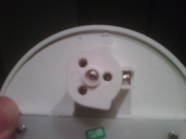

Tack för all input. Det har suttit en (annan) lampa där tidigare som föregående ägare hade och den fungerade utan problem. Bifogar bilder på fram- och baksida på takdoslocket. Uttagen på den är som sagt märkt N, jord och inget. Bifogar även bild på kablarna. Den längst upp är brun (syns svagt). Själva lampknappen som tänder taklampan har två brytare, en som tänder lite spotbelysning i garderober och en som tänder taklampan.
Den gröngula kopplar du till "piggen" i doslocket - det är det enda som är viktigt. Du kan inte koppla på ett annat sätt. Fungerar inte den kopplingen, då får du felsöka i strömbrytaren eller i armaturen. Kontakten till armaturen ska kopplas "spegelvänt" dvs gröngul på instickshålet. Brun och blå kopplar du på övriga "piggar" och instickshål.

Provade nu att koppla in igen som ni sagt och som jag trodde att gjort innan och det fungerade...Antagligen måste några kablar kommit i kläm (det är trångt i takutrymmet och lite kopparkabel stack upp) eller så var det rejält skit bakom spakarna på inkopplaren....
Tack för tipsen!
