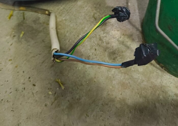

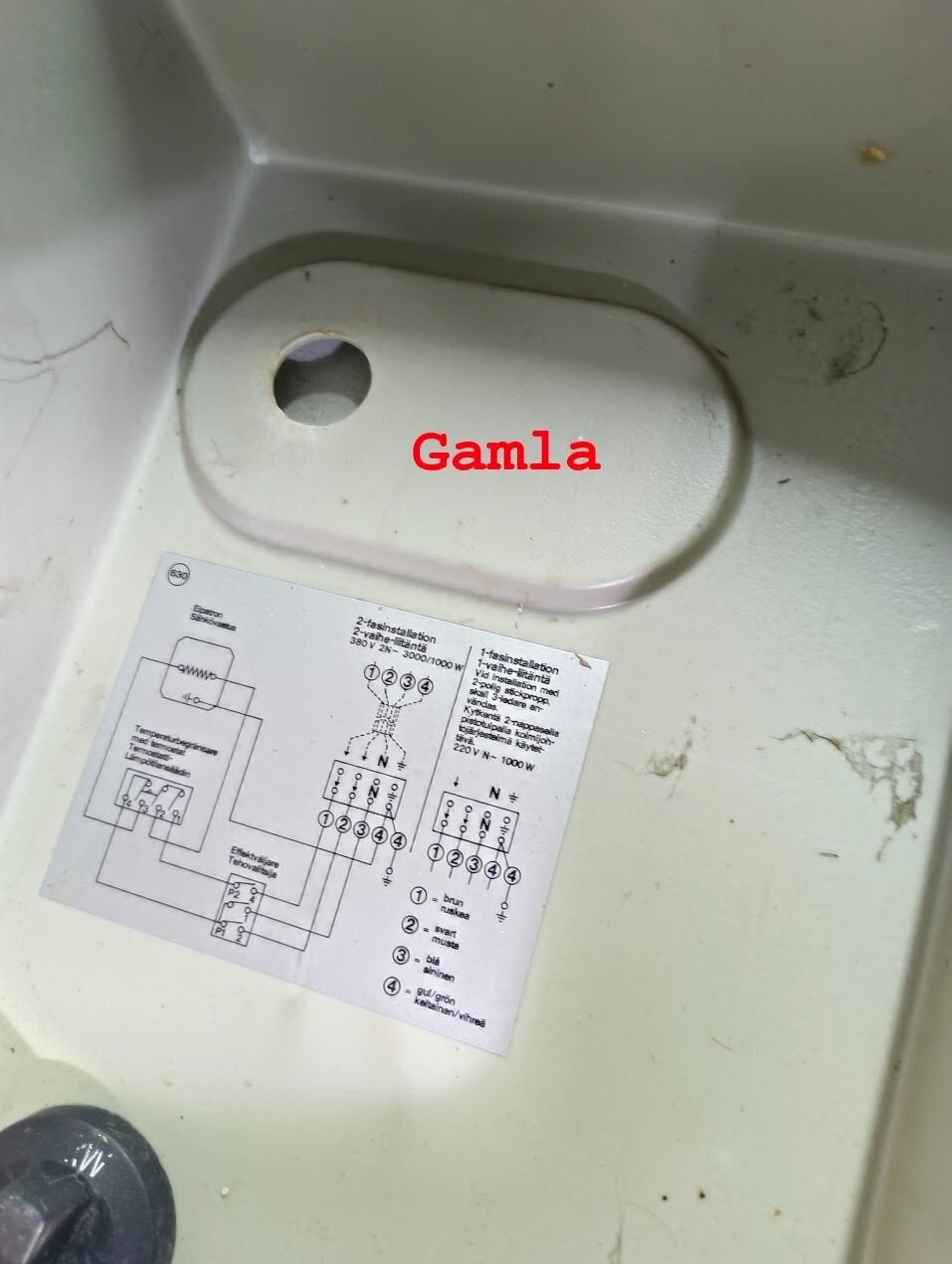

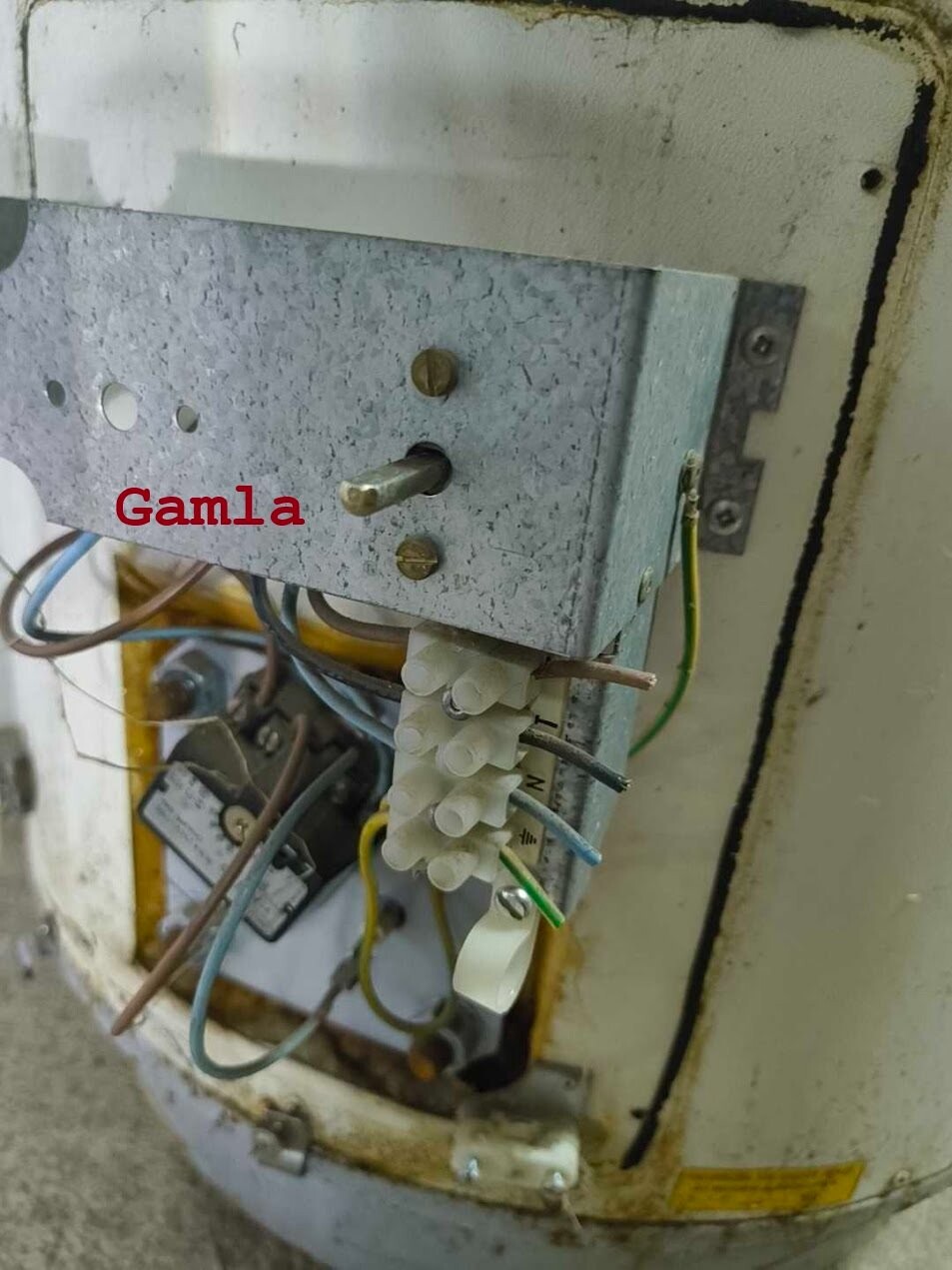

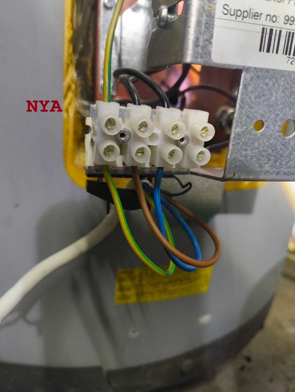

Ska byta ut en trasig beredare och kom över en nästan exakt likadan. Tänkte koppla ihop det men ville ha både hängslen och livrem innan tänkte jag dvs dubbelkolla med er först.
Vad blir rätt/bäst här? (inkommande kabel på nya är bara en stump dvs klippt precis utanför bild så den är alltså inte inkopplad)

Vad har du i matningen fram till VVBn? Den gamla antyder att du har (minst) två faser och nolla framdraget.
Två faser är vad du vill ha, detta för att få effekten 3 kW. Dessa två faser kopplas till de två plintarna där brun och blå sitter nu.
(Förra installationen hade kanske bara en treledare framdragen med två faser, så blå kan ha varit en fasledare, eller så drevs den med 230 V som ger 1 kW effekt.)

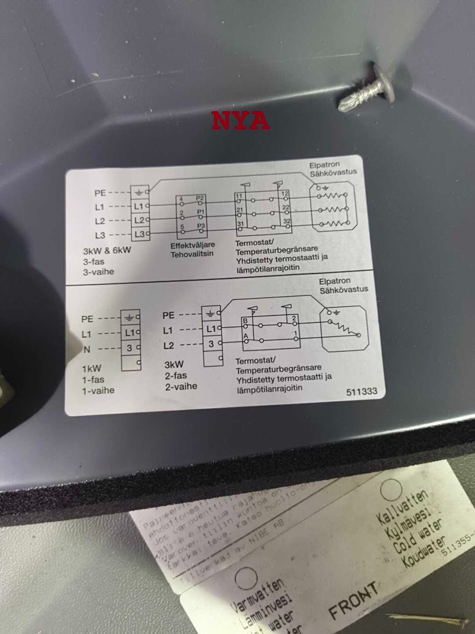

Tänker att den nya har just nu koppling för 1 kW av vad jag ser, så utgår från att det blir en fas dvs neutral, fas och jord endast. Detta är inte en huvudvärmare utan en som står i ett stall så behöver ingen större effekt.Bo.Siltberg skrev:
Mät mellan brun och blå.N Nilsson44 skrev:
230V=Enfas
400V=2 faser utan nolla.
En multimeter är ett måste för en husägare.

Jag är inte helt klar över vad frågan är. På bilden som visar inkoppling av den nya finns två varianter av beredare. En trefas och en enfas. Att döma av inkopplingsplinten är det en enfasberedare du har. Den kan kopplas antingen mellan fas och nolla för 230 V och 1000 W eller mellan två faser för 400 V och 3000 W. Om du inte har behov av att värma fort kan du koppla den enfas om du vill. Det kanske är en poäng givet effektavgifterna.
