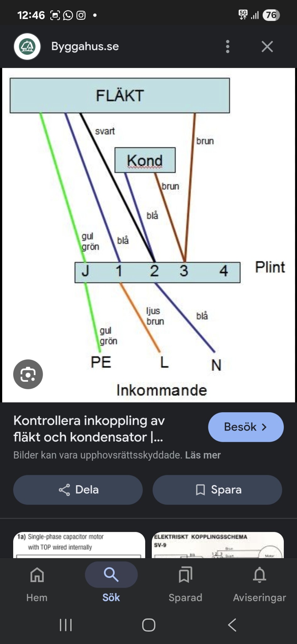

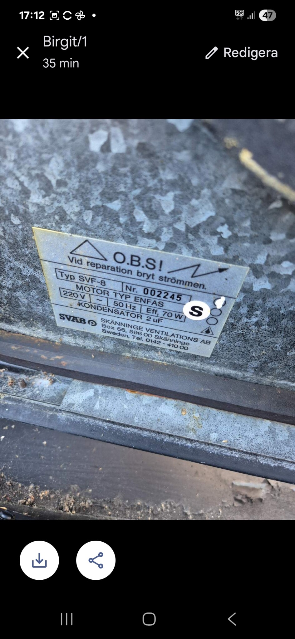

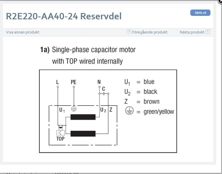

Fick hem svf-8 igår och trodde att kablarna skulle vara någorlunda lika. Men det var en kabel mindre på denna vilket ställer till det. Den gamla en siemens hade en extra kabel (grå) som var kopplad till kondensator. Det satt även en röd kabel i den men den hade inget stift så den räknar jag bara bort.Så frågan är hur kopplar jag nu?
Hittade en bild från någon och frågan är om jag ska följa den bilden. Postar några bilder.
Bild 1 börja koppla som denna?

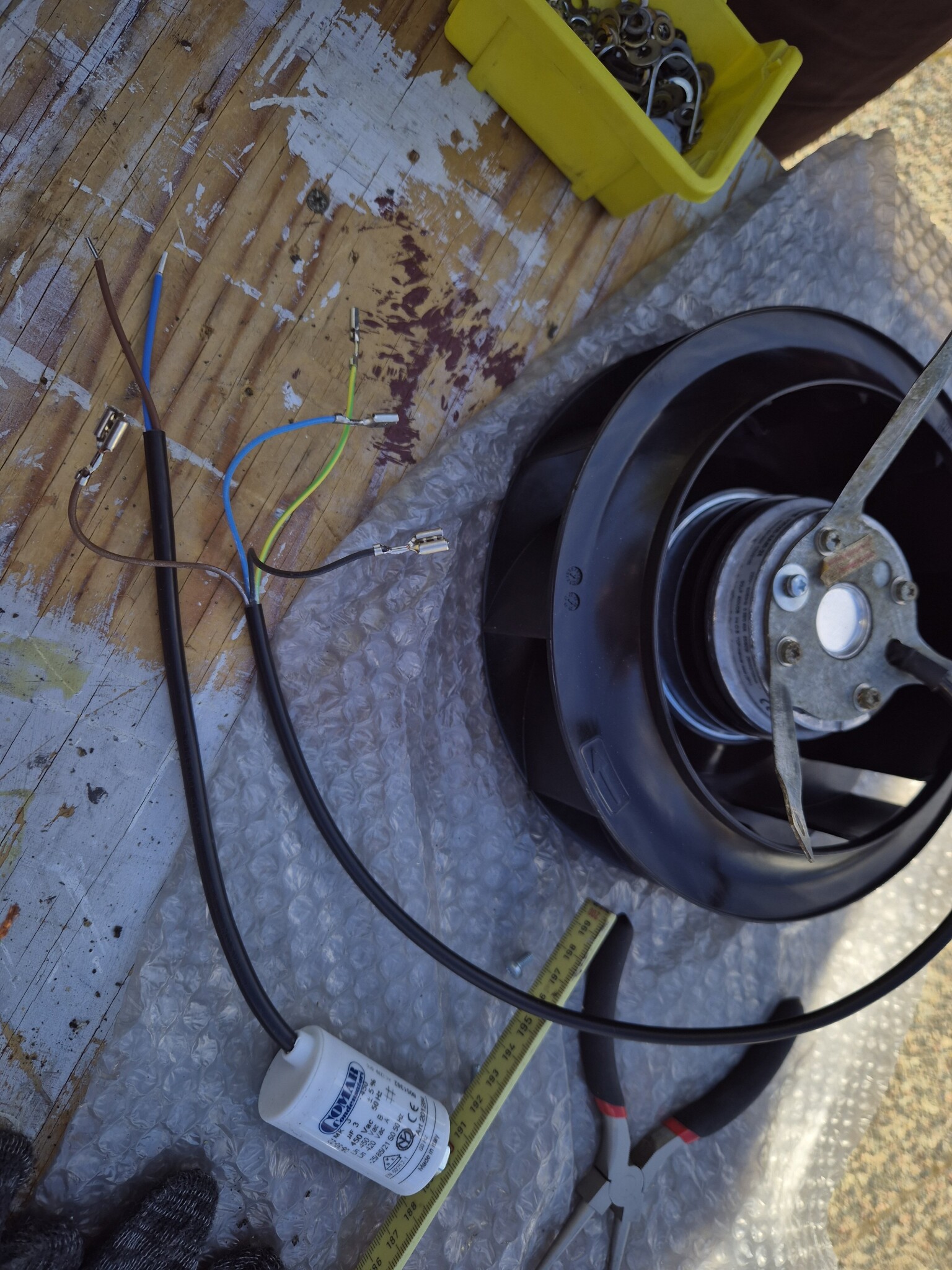

Bild 2 nya fläkten med kondensator

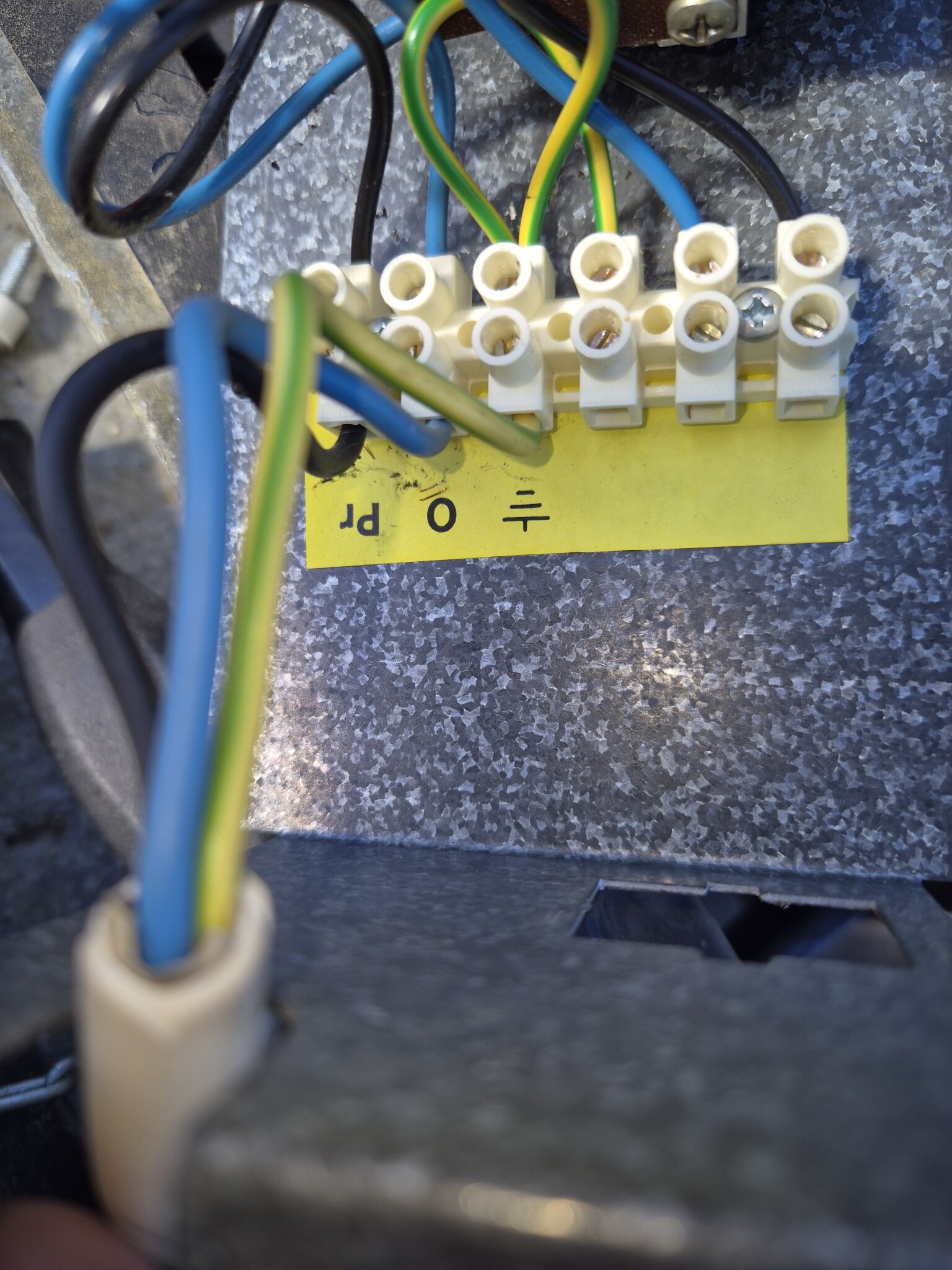

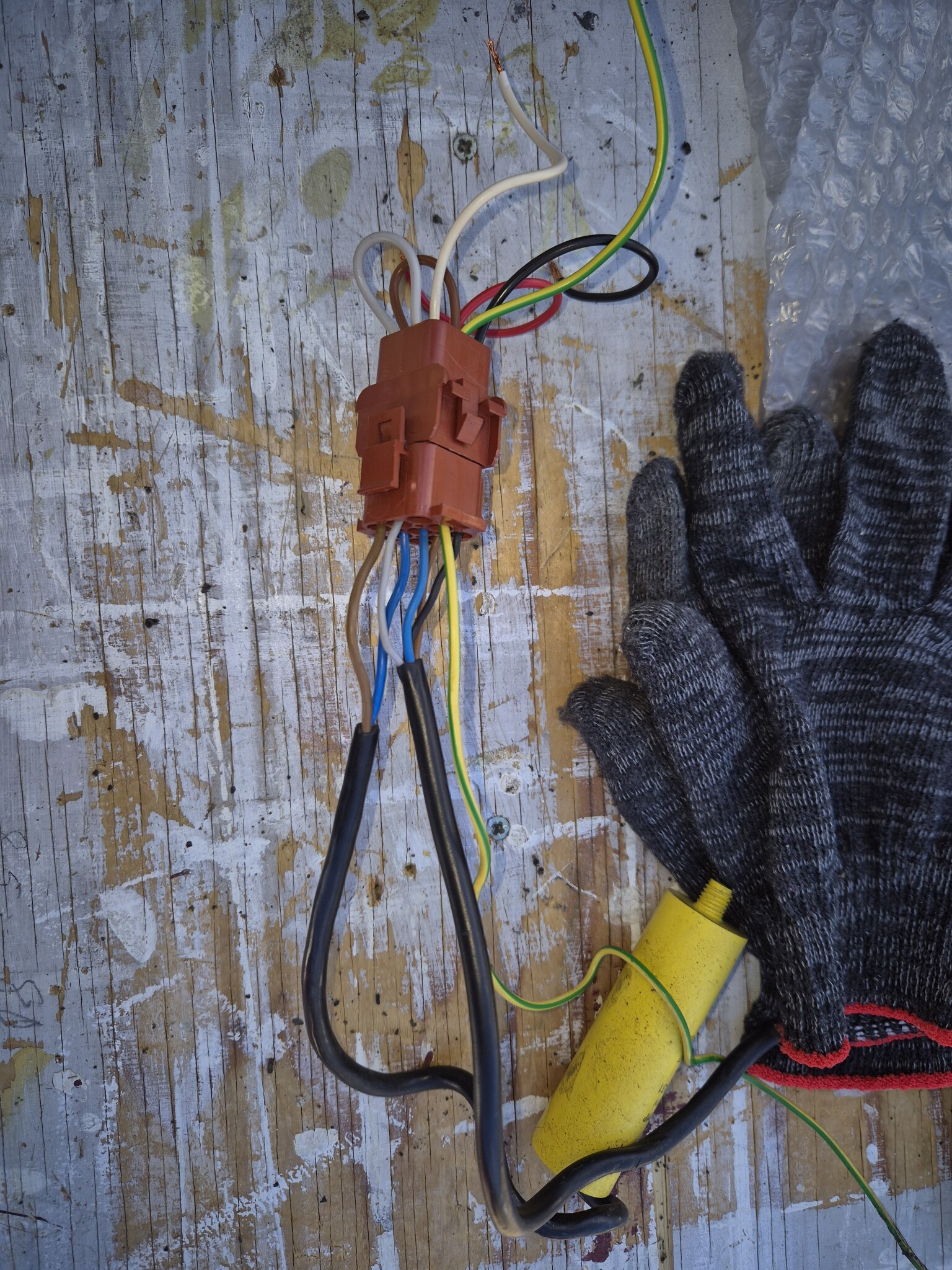

Bild 3 Kablaget från den gamla, har dock tänk hoppa över kontakten och koppla direkt på plint.
Bild 4 Kopplingsplint
  • Kopplingsschema för fläkt och kondensator med färgade kablar och anslutningspunkter märkta J, 1, 2, 3, 4, PE, L, N.
  • Nya fläkten på träbord med synliga kablar och kondensator, gula plastlåda med metalldelar, mätband och tänger ligger bredvid.
  • Kablar kopplade i en brun kopplingskontakt på sliten träyta, omgivna av arbetshandskar och en gul komponent, eventuellt en kondensator.
  • Kopplingsplint med flera anslutna kablar i olika färger, monterad på en gul markeringsremsa med symboler.
Är det en Ebm-Papst reservdelsfläkt? Vilken Ebm-Papst modellbeteckning i så fall? Kan vara att svart är nollan och kondensatorn ansluts mellan nollan och brun från hjälplindningen på den nya fläkten.
Bild 1 original fläkt, den som är trasig.

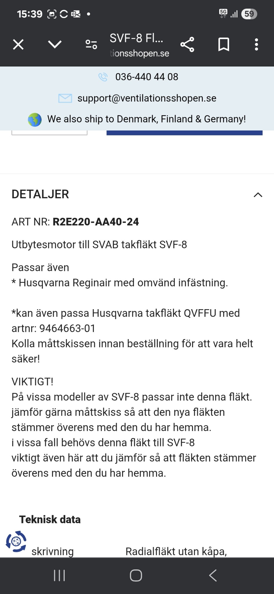

Bild 2 den nya jag köpte
  • Etikett på en trasig fläkt med information om typ, spänning, frekvens och effekt.
  • Ny fläktmotor SVF-8 med kondensator 3MF från EBM, pris 2 899 kr. Finns i lager enligt produktsida på ventilationsshopen.
  • Bild av detaljerad information om utbytesmotor för SVAB takfläkt SVF-8, inklusive artikelnummer och kompatibilitet.
Ja det stämmer med svart är nollan och brun till kondensatorns andra pol.
  • Enkelkopplingsschema för enfas kondensatormotor med intern anslutning, visar ledningar och koppling till kondensator; svart är nolla, brun till kondensator.
avh67f och 1 till
Hm nu begriper jag inget, är nog lite för okunnig på detta. Måste kolla om jag får i nån elektriker.
Det stämmer ju precis med din första bild. Vad är krångligt? Det är kopplingsplinten jag däremot tycker är oklar.
Aha då är det lugnt.
Tack för hjälpen!
