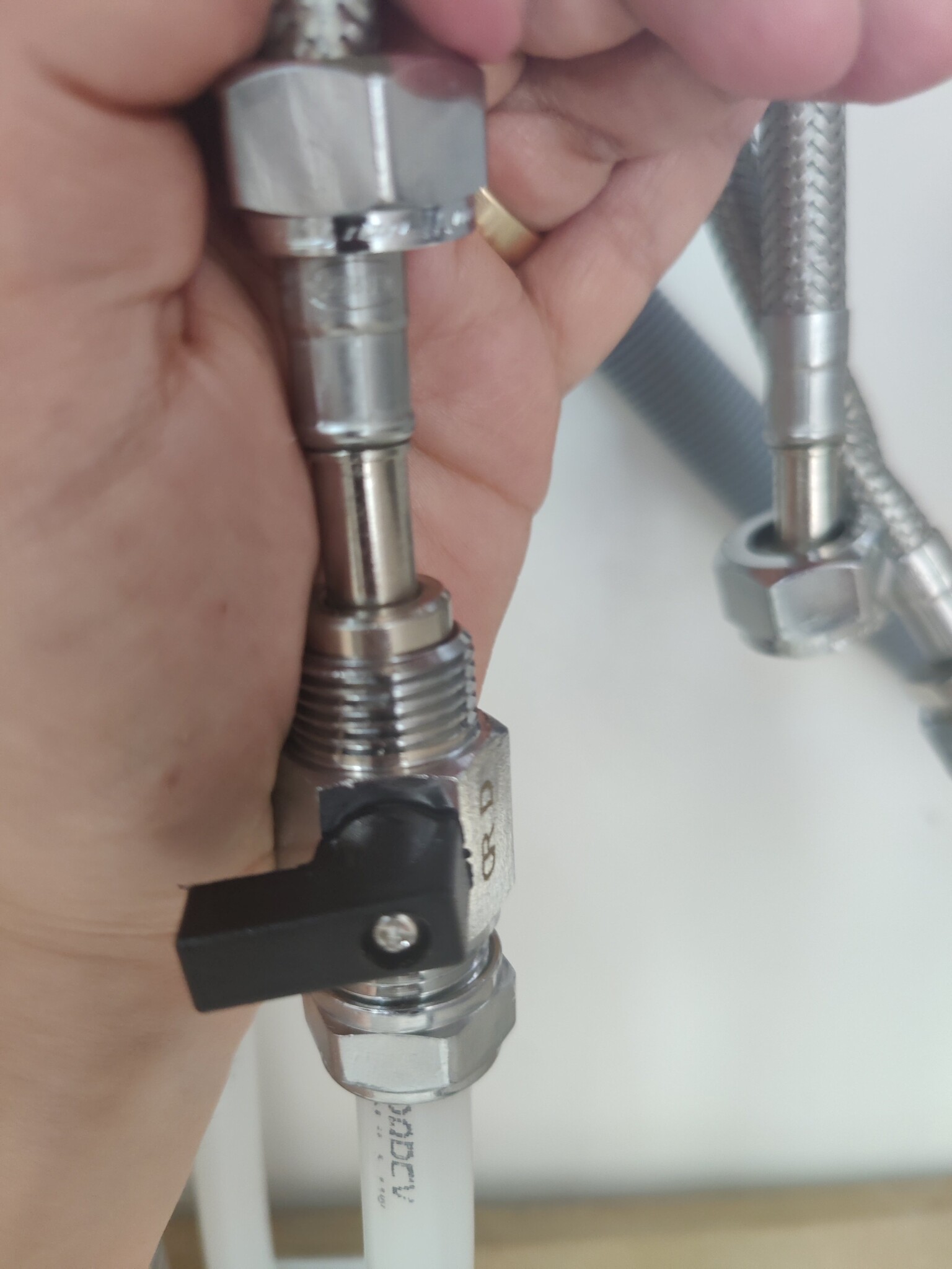

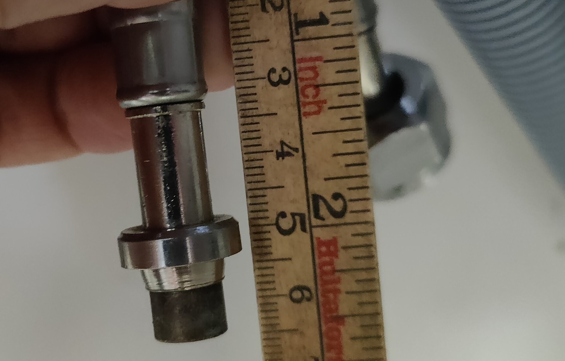

Hej! Har köpt en begagnad köksblandare som jag tänkte koppla in men är osäker på hur den exakt ska se ut i andra änden. Har inte sett den den här breda varianten av "klämring" (eller om det kanske är en slags förminskning) förut. Så om någon vet vad delen heter så skulle det vara toppen.
Strax ovanför i bilden sitter en 1/2" lekande mutter. Röret från blandaren är 10mm.
I nuläget kommer inkommande vatten från en 15mm ballofix, och "klämringen" går ned i konan men jag är osäker på om det känns helt bra.
Finns den någon annan del som behövs eller är det bara att dra på?
  • Närbild av ett metallrör med en bred klämring, hålls bredvid en tumstock för mätning.

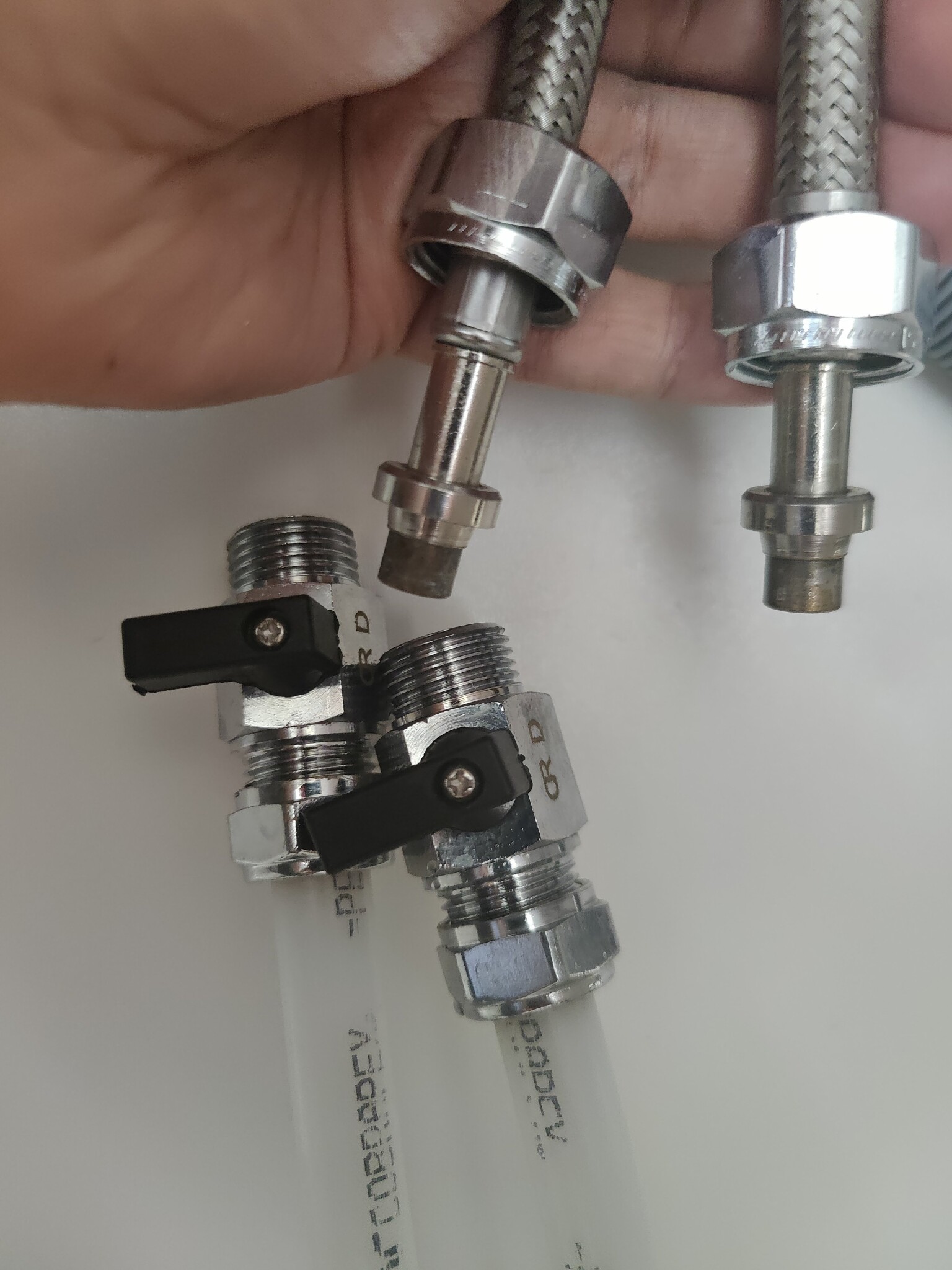

Behövs mer bilder på grejerna du har för att se vad som går göra
Absolut, här är två bilder till.
  • Flera metall- och plastanslutningar med slangar, hålls i handen, visas över ett vitt underlag.
  • En hand håller en metallventil kopplad till två flexibla slangar.

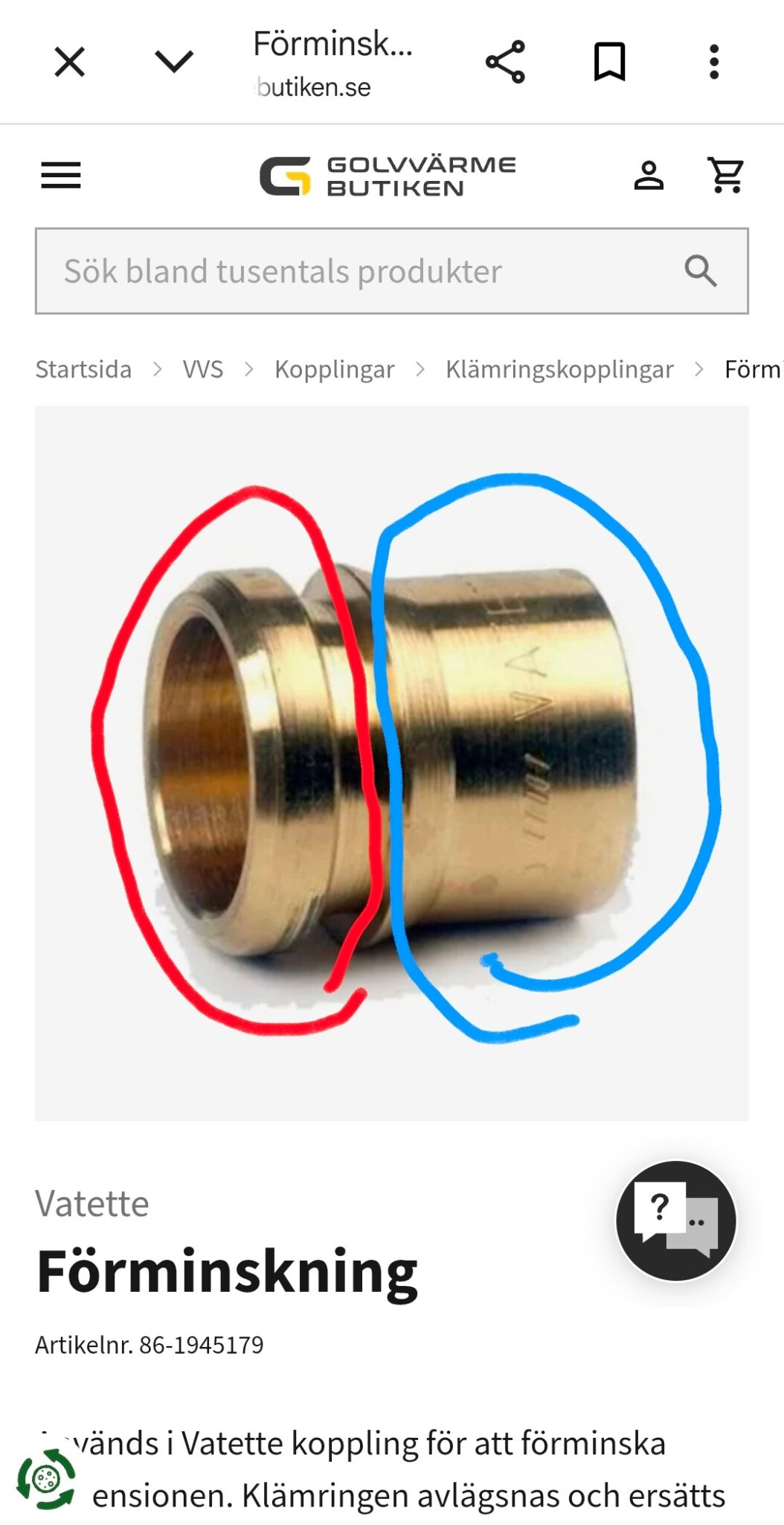

Det är den röda delen som sitter på ditt blandarrör. Fattas gör den blåa delen. Sen ska om man följer monteringsanvisningar det kopplas mot den en vatettekoppling å då storlek r15 då du säger att muttern som sitter på röret är en 1/2 tum
  • Vatette förminskningskoppling markerad med röd och blå cirkel, visar olika delar för anslutning av blandarrör och kopplingar.
Mmm på slangarna från blandaren sitter 15x10 förminskare som saknar den nedre delen. Har du den så kan det funka. Men det är en chansning då kulventilerna är av okänt fabrikat och det inte är säkert att koningarna eller gängorna stämmer mot varann.
Tack båda! Fick tyvärr inte med den blåa delen. Så det kanske blir enklast att kapa röret precis innan förminskningen och börja om från början(?)
