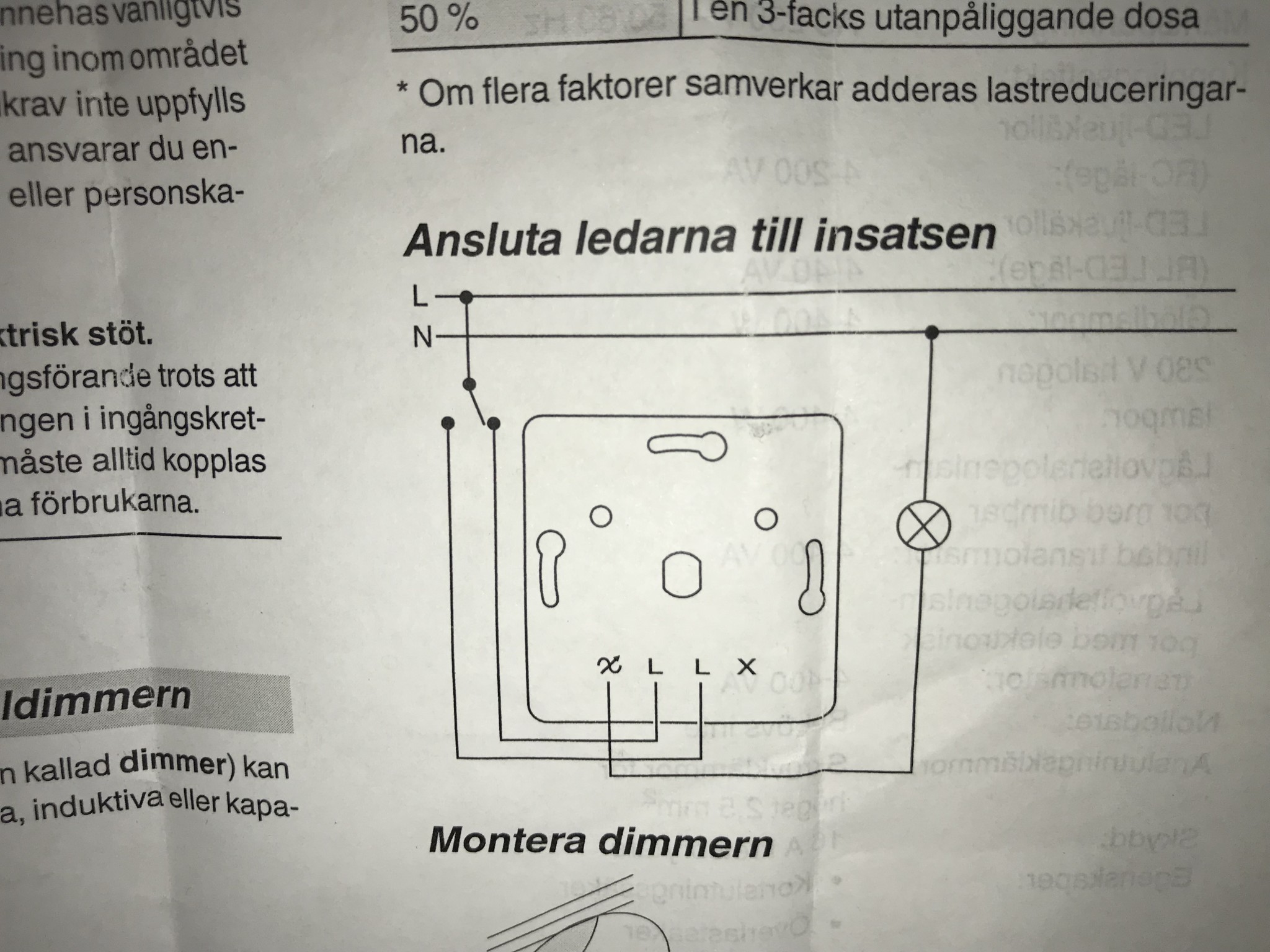

Var ett bra tag sedan jag kopplade något och blev väldigt osäker när jag skulle byta min trasiga brytare mot denna Schneider dimmer. Behöver jag koppla loss en av kablarna ur skarvdosorna? Supertacksam för svar! :)

Monteringsanvisning för Schneider dimmer med ledningsschemat för L och N i en svensk manual.

Att byta till/från dimmer är egentligen behörighetskrävande jobb.
Koppla ihop inkommande fas och fastråden till uttaget samt en ny bit tråd i en toppklämma.
Den nya trådbiten från nya toppklämman in till ena ”L” på dimmern.
Tändtråden kopplas till ”~”.
Aaah. Tack så mycket! (Japp, jag är medveten om det, och om risken).
