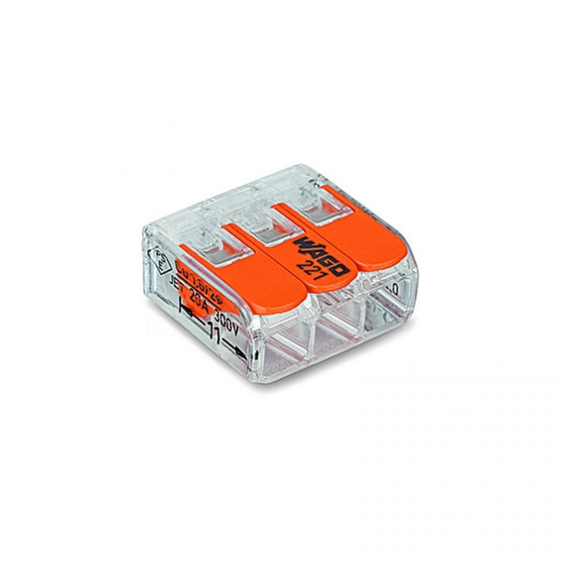

Det du har där bör fungera utan problem, men för att eliminera felkällor så byt ut skruvplinten till 2st WAGO 221-3 se bild. Dom kan man inte misslyckas med ,då där bara är en tråd i varje hål. Finns hos Kjell o Co med flera varuhus Googla.

måg den verkar ju mycket smidigare än vanliga sockerbitar! Tack för tipset!L Leif i Skåne skrev:Det du har där bör fungera utan problem, men för att eliminera felkällor så byt ut skruvplinten till 2st WAGO 221-3 se bild. Dom kan man inte misslyckas med ,då där bara är en tråd i varje hål. Finns hos Kjell o Co med flera varuhus Googla.
