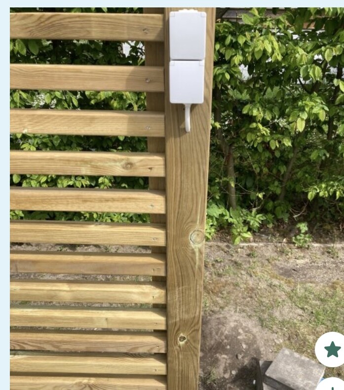

Har monterat ett efapel ip65 uttag.
Det finns inget tak över eluttaget men det är ip65. Stickproppen är en smal och inte rund. Nu vill jag ha en ljusslinga i detta uttag konstant ikopplad. Men ip65-klassningen faller väl när luckan är öppen…
Hur löser ni detta? Med uttaget jag har

Elinstallationsreglerna säger bara att elmaterial ska ha en viss kapslingsklass mot yttre påverkan. Utomhus för det uttaget på bild fodras minst ip x3 eller x4 beroende på höjden men ditt uttag har ju högre skydd mot vatten än så. Så det är i sin ordning.
Huruvida den får en annan ip-klass med locket delvis öppet har jag ingen aning om. Det bör väl framgå i bruksanvisningen i så fall.
Det kanske annars går att sätta upp en litet tak eller huv ovanför som väderskydd?

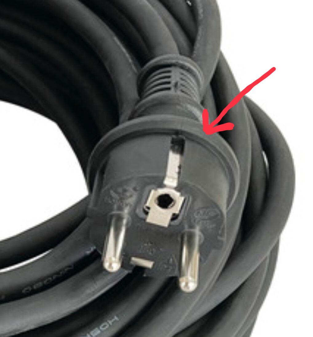

Vad är en förlängningskabel med rätt stickpropp? Kan du länka en sådan?Johan Gunverth skrev:
Moderna jordade stickproppar för utomhusbruk är ofta utformade så att de sluter tätt mot brunnen i uttaget. Du kan dock inte, precis som du skriver, stoppa din Euro-kontakt i uttaget och behålla skyddet mot vatteninträngning.
Det bästa är då att skaffa en kortare förlängningskabel med rätt stickpropp och en tät kapsling där du placerar samma kabels uttag och din ljusslingas adapter i.

Typ en sådan här. Finns säkert som rent sladdställ också https://www.hornbach.se/p/forlangningskabel-gummi-h05rr-f3-g1-5mm-10m-svart/10303143/B Byggvm2022 skrev:
Kolla bilden så ser du flänsen runt stickproppen. När man trycker i ordentligt i uttaget ”ploppar det till” och den sluter då tätt.
Edit: eller från Biltema https://www.biltema.se/bygg/el/skarvsladdar/skarvsladd-10-m-ip44-2000054774
