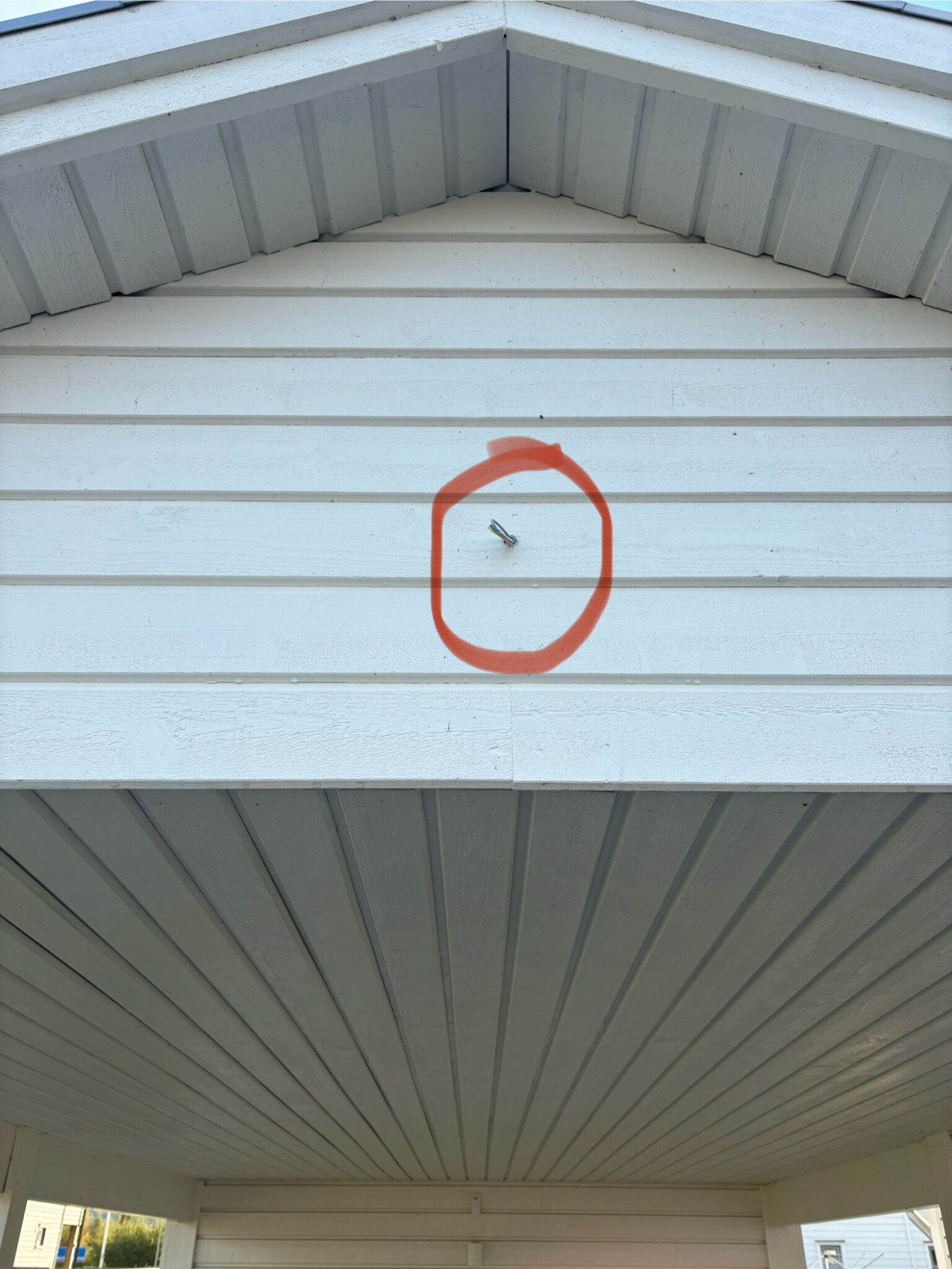

Har el framdraget till carport (se bild) i nuläget & skulle vilja sätta en övervakningskamera där. Problemet är bara att alla modeller levereras med 12V trafo & vet därför inte hur jag ska koppla in kameran utan att behöva sätta dit ett eluttag. Tar därför tacksamt emot tips & idéer på alternativa lösningar 🙏

Är vinden tillgänglig? Sätt ett eluttag där då och dra ut 12V-kabeln via hålet i fasaden.

Nej det är tyvärr igenspikat mellan förrådsdelen och själva vindsutrymmet i carporten.

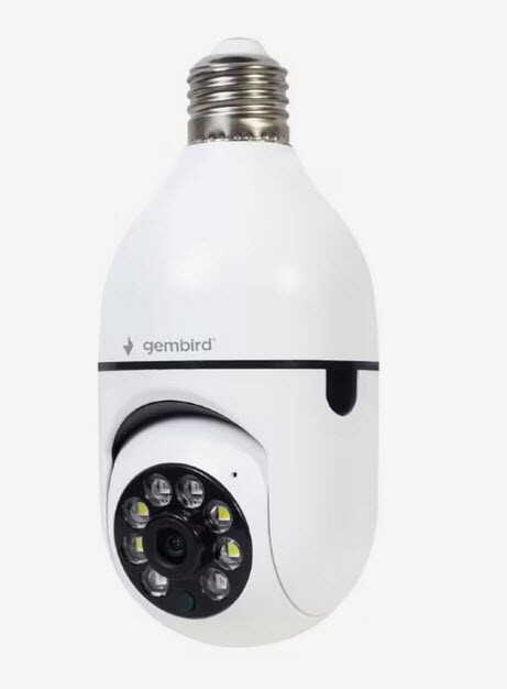

Sätt upp en utomhusarmatur och en sån här.

Hade varit en klockren lösning men läser tyvärr att den enbart är för inomhus bruk 🙁
Hur ser det ut innanför? Använd kabeln som dragtråd för en nätverkskabel och dra in den till insidan av garaget, sen sätter du en POE-kamera som strömsätts över nätverk. Köper du en med SD-kort i behöver du bara en Poe-switch förutom kameran

Har tyvärr inget RJ-45 uttag i den byggnaden alls, annars hade det varit en bra idé.
Dra 12v i ditt rör sätt en transformator på insidan.

Ah ok. Men det kan göras ändå, om du sätter dit en router eller AP och kör som WiFi brygga
