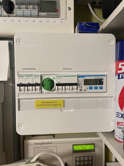

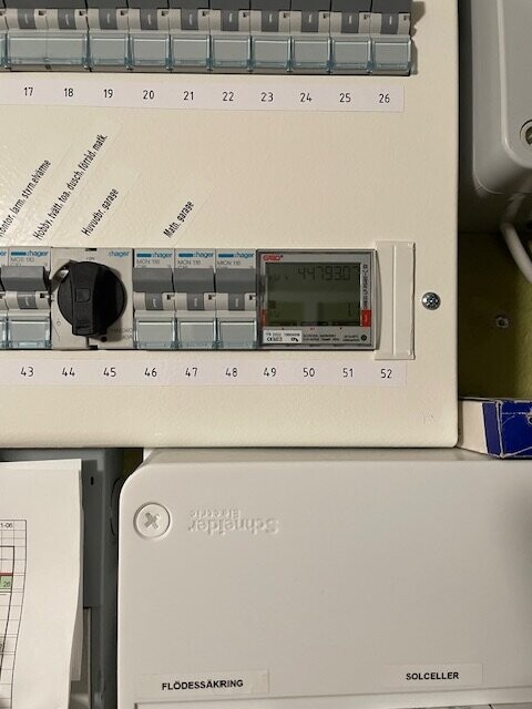

Hej, jag har installerat en billaddare med lastbalansering, allt fungerade bra tills att jag senare även installerade solceller. Då kopplade solcellsleverantören in ytterligare en lastbalansering i anslutning till flödessäkringarna. Jag vet inte hur den är kopplad men den sitter ihop med flödessäkringarna på elomkopplaren för solcellerna. Mitt problem är när det är kallt och jag samtidigt laddar bilen har en fas på huvudsäkringen för inkommande ström gått sönder. En annan gång har en automatsäkringen på en fas på flödessäkringen löst ut.
Min fråga är; kan man ha dubbla lastbalanseringar i samma system? Finns det inte risk att dessa tar ut varann?

Verkar som om din solcellsinstallatör inte kollade in läget innan de satt in mer "prylar". Ifall du har en "lastbalanserare" (bättre kallad "effektvakt"), som är kopplad så att du INTE ska skjuta huvudsäkringar så ska det inte spela nån roll ifall du har solceller eller inte, den ska under alla omständigheter skydda huvudsäkringarna. Så funkar i alla fall min garo GNM3D-LP-RS485. Jag har en dito med två billaddare, solceller, batteri etc. och det enda min effektvakt/"lastbalanserare" gör är att skydda huvudsäkringartna från att smälla, vilket funkar mycket bra. Jag GISSAR att det inte är så bra att ha två (mer äen ett) "SMARTA" system som bråkar med varandra (?) Eller?

Jag har en Garo billaddare GLB T2EV och Garo lastbalanserare på huvudcentralen. Kan inte svara på vad den kopplar bort eller hur det är kopplat men jag antar den skall jämna ut belastningen i faserna. Vad jag inte nämnt är att jag även har batteri i solcellsanläggningen.
Ja problemet startade efter installationen av solcellerna.
Jag tycker att man inte ska behöva ha mer än en lastbalanserare, jag menar den ska ju bara skydda faserna. Finns det inte risk att de tar ut varann? Jag menar att båda känner belastningen samtidigt och kanske styr över till samma fas.

Bifogar bilder

Utsidan av dessa kapslingar säger mig tyvärr ingenting. Jag behöver bl.a ett enlinjeschema typ det som finns i inlägg #1 och mer info kring LBn för solcellerna.
Den LB du har idag ska, om den är korrekt inkopplad, känna av strömmen genom mätarsäkringarna, och koppla bot elbilsladdningen om strömmen in (förbrukningen) överstiger mätarsäkringens storlek. Den LB du har kanske inte ser skillnad på förbrukning och produktion?
Din nya LB för solcellerna bör känna av samma ström fast i andra riktningen och rimligen strypa VX om det blir för hög produktion. Jag har aldrig hört talas om en LB för produktion.

Hej igen. Har idag fått svar av installatören för solcellsanläggningen. Dom säger att det jag trodde var en lastbalanserare på solcellsanläggningen i själva verket är en mätare av ström från solcellerna. Alltså då har jag bara en lastbalanserare. Han tror att det är något problem med den jag har till billaddaren mm.
Dom rekommenderar att jag ska låta en elektriker titta på det.
Så summan av allt är att jag får ta hit en elektriker som får kolla hur det är kopplat och att det fungerar.
Tack för all hjälp. Ledsen att jag i min okunskap trodde det var två lastbalanserare.

Samtidigt har du ett problem med överbelastade mätarsäkringar som behöver en förklaring. Kanske laddas dina husbatterier från nätet (ibland). Din LB kopplar ju endast bort elbilsladdningen. Det förhindrar inte att övrig belastning i huset överbelastar mätarsäkringarna.
Om inga andra vanor förändrats som ökar belastningen så måste det vara solcellsbatterierna.

Ja, jag hade inga problem innan jag installerade solcellerna så det ligger nog något i det du säger.
Ser inga andra möjligheter än att låta en elektriker titta på detta. Själv har jag inte tillräcklig kunskap.
