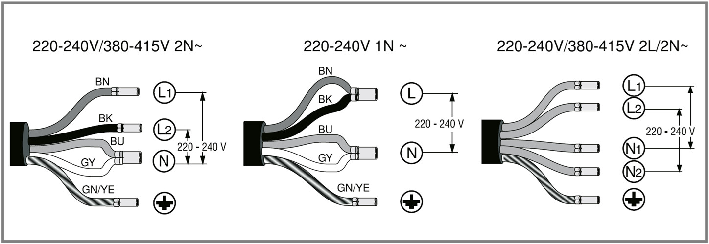

Hej alla,
Kan någon elektriskt kunnig person förklara skillnaden mellan inkopplingsalternativ 1 och 3 i bifogad bild?
Det gäller en induktionshäll med tre olika medlevererade kablar, det är 2-fasanslutning som är aktuell i vårt fall.
Jag tolkar det sista alternativet som inkoppling med separata nolledare för L1 resp. L2.
Vad har det för teknisk/praktisk betydelse om jag har en gemensam nolledare (N), eller två separata (N1,N2), som slutligen ändå ansluts mot samma nollskena i undercentralen?
Mvh Kristoffer

Den senaste tråden i ämnet är här, bara några dagar gammal.
https://www.byggahus.se/forum/threa...shall-med-2-faser-till-2-stickproppar.564767/
Just denna beskriver dock en otroligt dålig lösning så gör inte så. Resonemang om varför, och varför NL har just det där alternativet, finner du i tråden.
