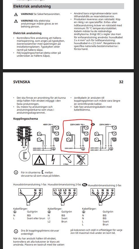

I ior005 #1 Medlem · Örebro · 74 inlägg 20 aug 2025 16:43 ior005 Medlem Örebro 74 inlägg 20 aug 2025 16:43 #1 Har köpt en induktionshäll från IKEA (Matmässig). Framdraget finns 1-fas 20A 230 V (jord, nolla, fas) 4mm tråd. Tänkte vilken kabeltyp ska jag använda mellan fasta installationen och hällen? Ska jag koppla den enligt inringat i rött? Inloggade ser högupplösta bilder Logga in Skapa konto Gratis och tar endast 30 sekunder #induktionshäll
Bo.Siltberg #2 Hobbyelektriker · Värmland, Molkom · 27 069 inlägg 20 aug 2025 16:55 Bo.Siltberg Hobbyelektriker Värmland, Molkom 27 069 inlägg 20 aug 2025 16:55 #2 Gummi eller plastkabel, t ex H05RN eller RKK, 3G2.5 mm². Det röda alternativet är rätt i ditt fall.
