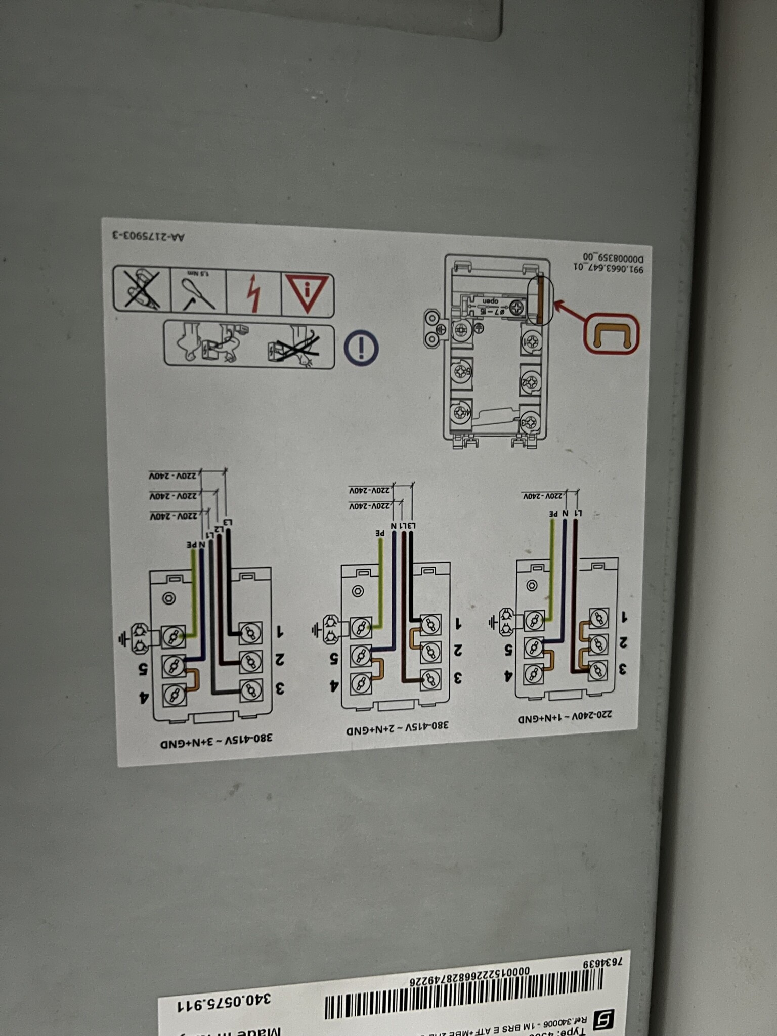

Har redan den inkopplad fast på 2fas med problemet att en fas löser när effekten blir för hög.
Här är bilden på inkopplingsanvisningen under!
  • Inkopplingsanvisning för elektrisk komponent med diagram och varningssymboler.

Varför måste jag sitta och tolka vad du skriver? Du menar alltså att en av gruppsäkringarna till hällen löser, en dvärg på 16 A?
Den ska inte lösa. Något är fel. Du behöver titta på hur hällen är inkopplad. Den kan lösa om hällen är inkopplad endast på en fas. Elektrikern kanske gjorde misstaget att lägga ihop de två halvorna på samma fas istället för att lägga fläkten på en av dem.
