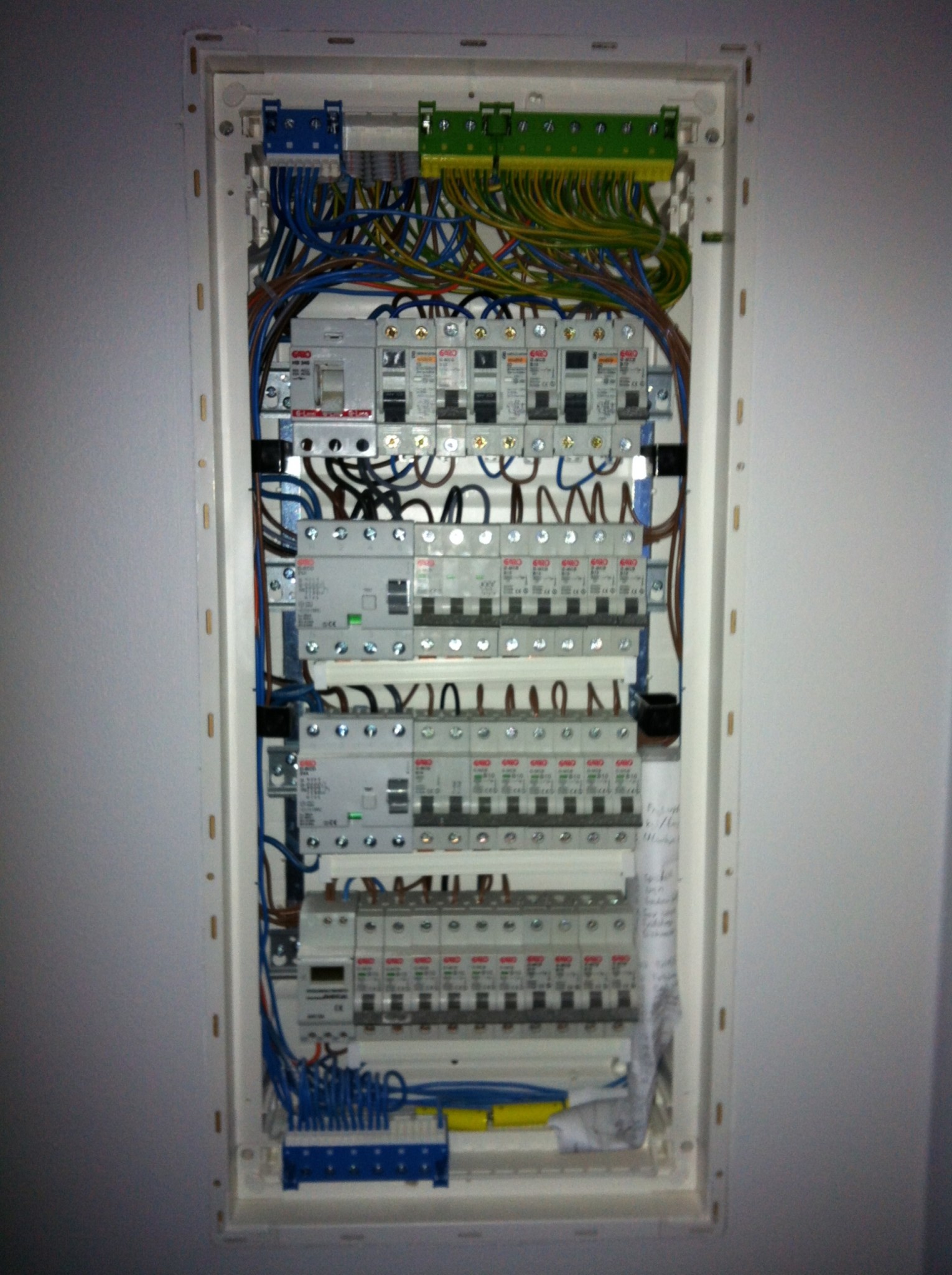

Jag har en central (4-radig hager) med totalt 5st jfb (ink personskyddsautomater), inkommande matning från fasadmätarskåpet är 5-ledare i form av 6mm2 RK.
Är det ok att dra inkommande nolla till första jfb och där lägga ytterliggare en kabel på samma plint och bygla vidare till nästa jfb osv.
Dvs det blir två st 6mm RK på varje inkommande nollanslutning på varje jfb utom den sista.
Givetvis skulle man kunna splitta nollan i en kopplingsplint oxå, men jag har ingen 6 polig som klarar 6mm liggande.
Behöver jag köpa en passande plint eller anses det ok utfört om jag gör enligt ovan beskrivning?

Ja det är ok att göra som du beskriver
Så här blev det.
Ursäkta bildkvaliten och ni kan bortse från batterierna som ligger o skräpar.
Allt är utfört av en icke behörig men kommer det besiktas/mätas/meggas/försäkras av en behörig (med firma) innan drifttagande, dock saknas anställningsförhållande mellan de båda så jag väljer att låta de inblandade vara annonyma.

Inget värt att anmärka på där
Däremot väcker det frågan om man ska kapa ledarna till precis längd eller lägga en "extra slinga" för ev framtida omkoppling. Har själv inte lyckats bestämma mig där... Min blygsamma produktion har dock aldrig behövt kopplas om

Ser bra ut tycker jag, jag använder sällan Garo (helt insnöad på Hager) men det är märkligt att deras normapparater inte verkar vara lika höga, JFB ser högre ut än dvärgbrytarna, med effekten att fasskenan sitter snett och exponerar lite koppar, inte så att jag tycker det ser farligt ut, men jag undrar om jag inte själv i ett sådant läge 1) hade blivit ganska sur på Garo och 2) ersatt början av fasskenan med RK.
Eller när jag tänker efter, jag hade nog bytt till ett annat fabrikat, efter G kommer H!

Ja det stämmer, trots att jfb och dvärgar är i samma serie så skiljer det nån mm i höjd på dem, klart störande.
Jag tyckte dock inte att det hade blivit bättre/snyggare med RK så det får vara så där.
Anledningen till Garo istället för Hager är att jag uppfattat dem som likvärdiga när det gäller kvalitet men Garo går att köpa billigare på elbutik.se.
