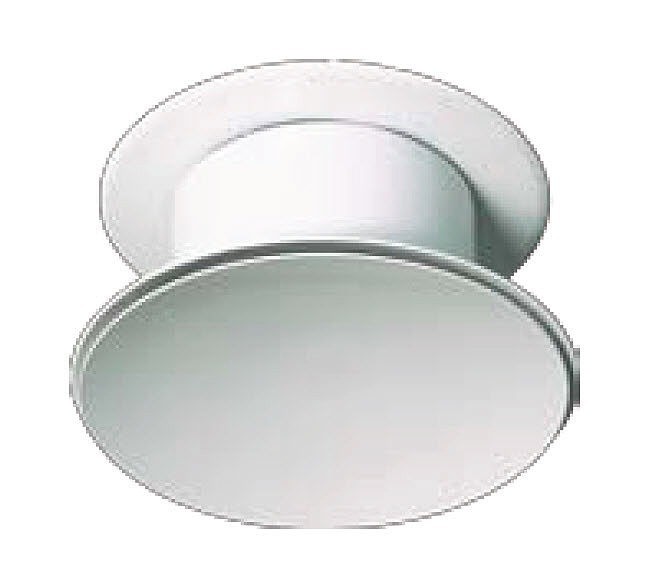

Någon som har tips på hur man mäter tilluften med ett TSI Alnor 6200? Jag kör CTVB-donen som kastar i sidled och med Alnor-instrumentet så får jag mycket mindre flöde om jag bara håller den upp taket som vanligt. Om jag vinklar mät-tratten lite efter kastriktningen från donet så får jag högre flöde men då har jag ju ett läckage så klart mot taket.... Det verkar som att när luften kastas ut från donet och först stöter mot trattens sida så erhålls ett tryckfall men så kanske det inte är?

Det där du skriver om att vinkla instrumentet och kastriktning förstår jag inte alls.
Om det är ett proffsinstrument finns väl en användarmanual, som beskriver hur det skall användas?
Ett CTVB-don ser ut som ovan. Instrumentet, som är ett proffsinstrument vad jag förstår, ser ut som en tratt som trycks upp mot taket. Luftströmmen från donet, som kastas ut 90-grader från vertikalen, går alltså inte rakt ned i instrumentets tratt utan träffar sidorna i tratten vilket nästan säkert påverkar mätningen..

Det finns säkert många tekniker att bestämma strömningshastighet och flöde.
Som jag påpekade tidigare borde detta vara beskrivet i manualen.
Alla tilluftsdon sprider väl luftströmmen ungefär så som du beskriver det?
